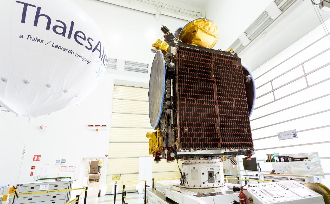

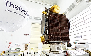

Zum Abbau der nach dem Start verbliebenen Bahnneigung gegen den Erdäquator und dem Erreichen einer annähernden Kreisbahn auf dem Niveau des GEO ist der Satellit mit einem chemischen Triebwerk vom Typ S400 als Apogäumsmotor ausgestattet. Außerdem an Bord sind sechzehn zehn Newton starke Zweistofftriebwerke vom Typ S10-18 von Airbus Defence and Space.
Koreasat 5A ist entsprechend seines Namens von seinem Betreiber aus Korea unter anderem zur Bedienung von Nutzern in Korea gedacht. KT Sat, eine Tochter der KT Corporation aus Südkorea, will die 24 Ku-Band-Transponder mit einer Bandbreite von jeweils 54 Megahertz und die 12 Ku-Band-Transponder mit einer Bandbreite von jeweils 36 Megahertz zu Versorgung von Empfängern in Korea, in Japan, auf den Philippinen, in Indochina und Zentralasien nutzen.
Der für eine Position bei 113 Grad Ost im Geostationären Orbit (GEO) vorgesehene Erdtrabant wurde von Thales Alenia Space gebaut und basiert auf dem Satellitenbus Spacebus 4000B2. Die Auslegungsbetriebsdauer des Satelliten beträgt nach Angaben seines Herstellers mindestens 15 Jahre. Die Startmasse von Koreasat 5A lag bei rund 3.700 Kilogramm. Die Kommunikationsnutzlast und die übrigen elektrischen Verbrauch an Bord des Satelliten werden von zwei Solarzellenauslegern mit Strom versorgt. Die Ausleger sollen für die Kommunikationsnutzlast bei Betriebsende zusammen noch mindestens 6,5 Kilowatt elektrische Leistung bereitstellen können.

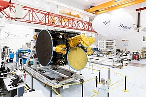

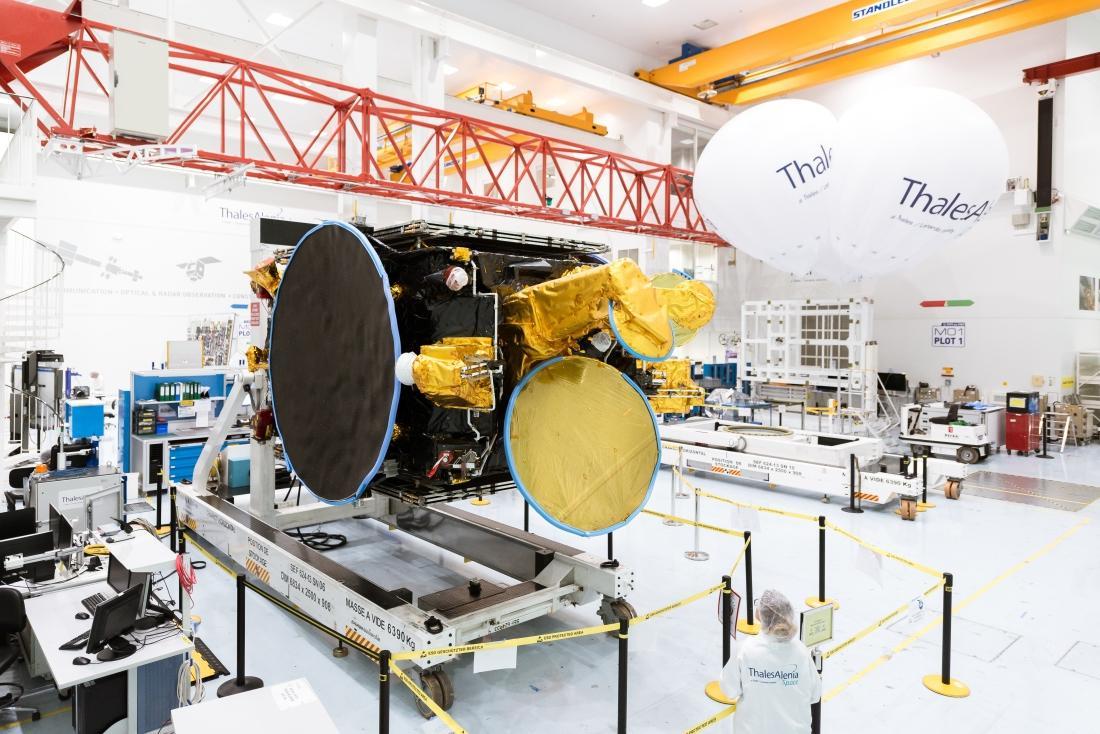

An Bord von Koreasat 5A befinden sich die größten bisher in einem 3D-Druck-Verfahren in Europa gebauten Strukturelemente. In einem “powder bed additive manufacturing process” genannten Verfahren wurden Antennenträger aus Aluminium hergestellt, die jeweils 45 x 40 x 21 Zentimeter messen.
