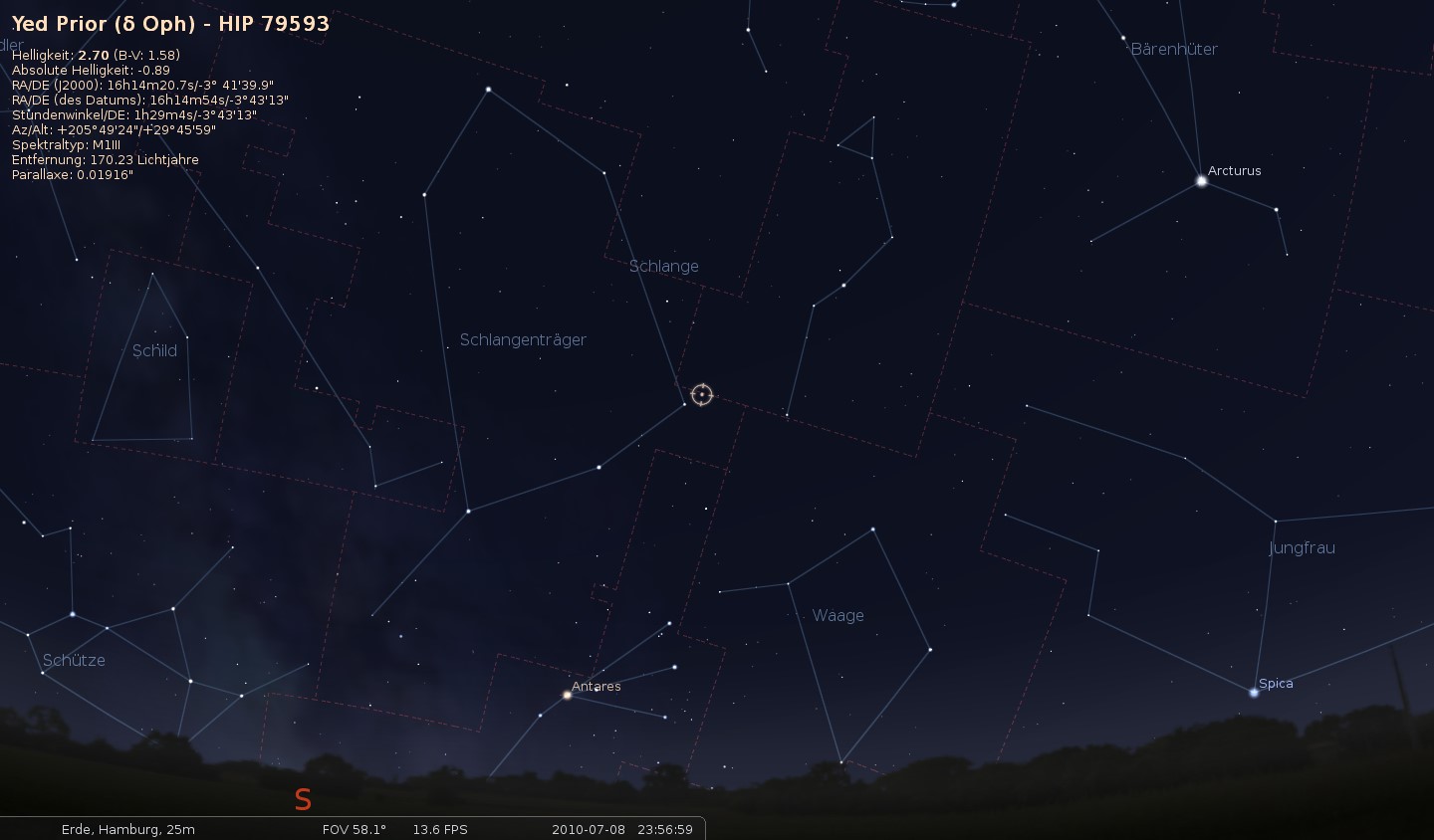

Anders jedoch in der Nacht des 8. Juli 2010, wenn der Asteroid (472) Roma von der Erde aus gesehen direkt vor dem Stern Delta Ophiuchi, dem vierthellsten Stern im Sternbild Schlangenträger, vorbeizieht und diesen dabei bedeckt. Zwar ist auch (472) Roma mit einer Helligkeit von lediglich 13,5 mag viel zu lichtschwach, um mit dem bloßen Auge erkennbar zu sein, der Stern Delta Ophiuchi weist dagegen jedoch eine Helligkeit von 2,7 mag auf und ist ohne technische Hilfsmittel erkennbar. Delta Ophiuchi, sein Eigenname lautet Yed Prior, ist etwa 170 Lichtjahre von unserem Sonnensystem entfernt. Aufgrund des voraus berechneten Pfades des Finsternisverlaufs können somit theoretisch zwischen 23:57 Uhr MESZ in Südfinnland und 00:01 Uhr MESZ in Südportugal Millionen von Menschen Augenzeugen dieses astronomischen Schauspiels werden, ohne dabei ein optisches Hilfsmittel zur Hand nehmen zu müssen.

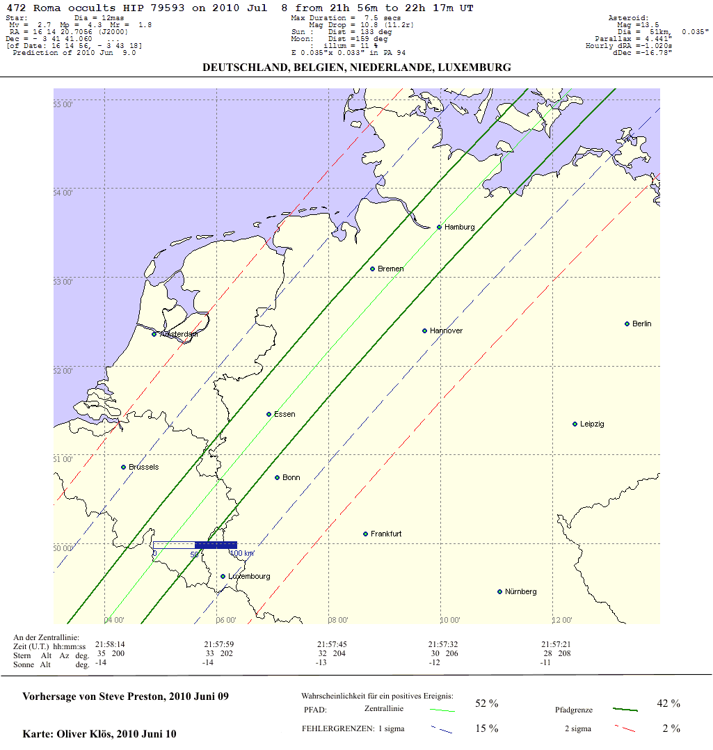

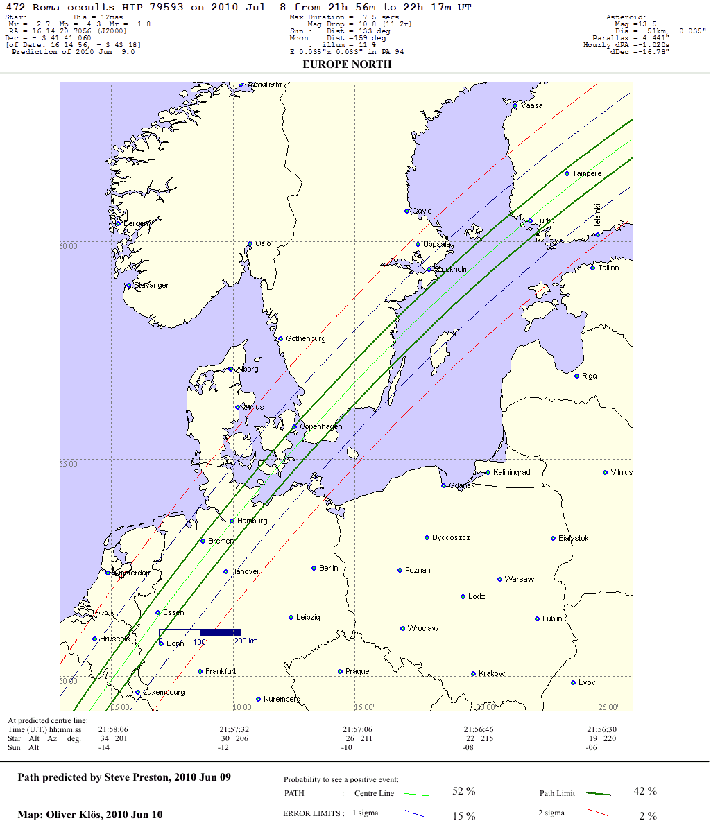

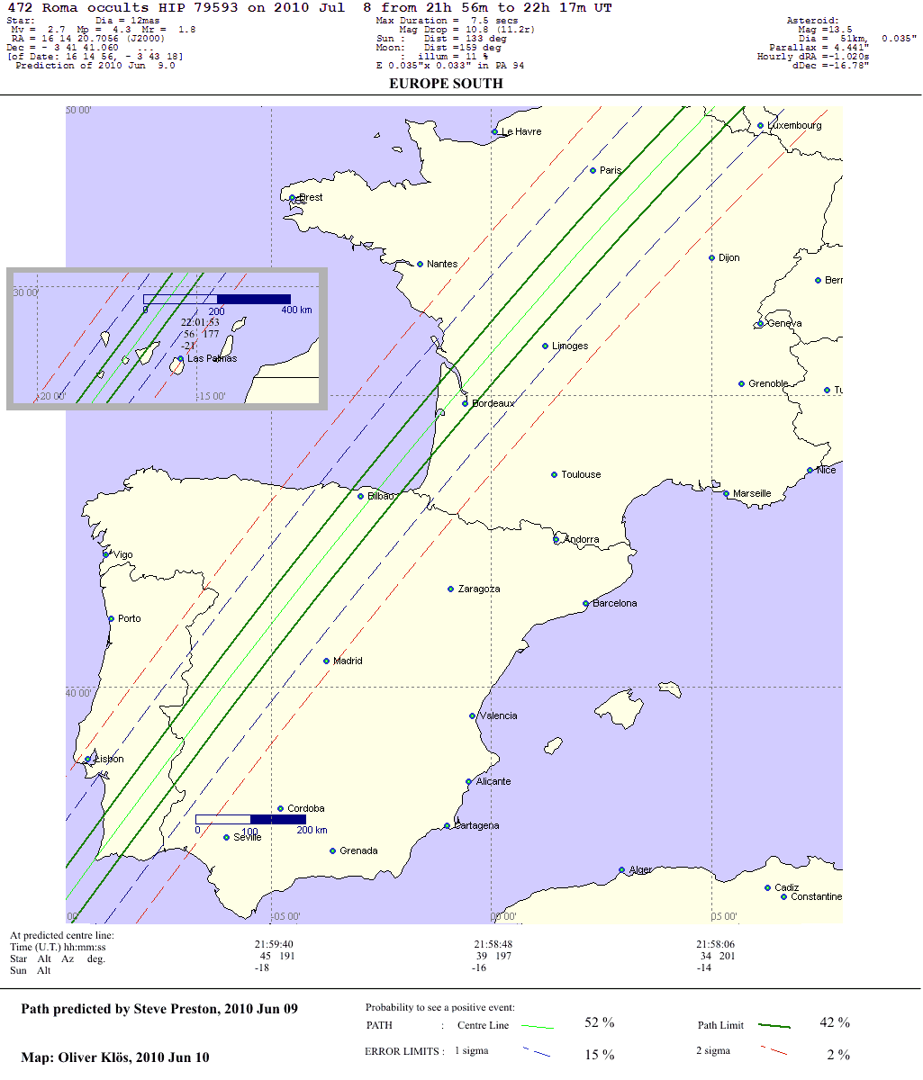

Der am 11. Juli 1901 von dem italienischen Astronomen Luigi Carnera entdeckte Asteroid (472) Roma verfügt über einen Durchmesser zwischen 47 und 51 Kilometern und wird zum Zeitpunkt der Bedeckung des Sterns Delta Ophiuchi etwa 300 Millionen Kilometer, dies entspricht in etwa zwei Astronomischen Einheiten, von der Erde entfernt sein. Daraus ergibt sich, dass der Streifen, in welchem die erfolgende Sternverfinsterung zu beobachten ist, lediglich etwa 70 Kilometer breit sein wird. Der berechnete Finsternispfad verläuft dabei direkt über Südfinnland, Südschweden, die zu Dänemark gehörende Insel Seeland, Nord- und Westdeutschland, Belgien, Frankreich, Spanien und Portugal. Mehrere europäische Großstädte wie zum Beispiel Stockholm, Kopenhagen, Hamburg, Bremen, Essen, Köln, Bordeaux und Bilbao liegen dabei entweder direkt im vorausberechneten Finsternispfad oder aber an dessen Rändern. Auch die portugiesische Algarve-Küste und die Kanaren befinden sich laut der Berechnungen innerhalb des Pfades der Verfinsterung.

Der Schatten des Asteroiden bewegt sich im Verlauf der Sternverfinsterung mit einer Geschwindigkeit von etwa neun Kilometern pro Sekunde über den europäischen Kontinent. Der in Deutschland liegende Streifen der Sternverfinsterung befindet sich dabei im Zeitraum zwischen 23:57:30 Uhr MESZ an der Ostseeküste und 23:57:59 Uhr MESZ im Grenzgebiet zwischen Deutschland und Belgien im “Asteroidenschatten”.

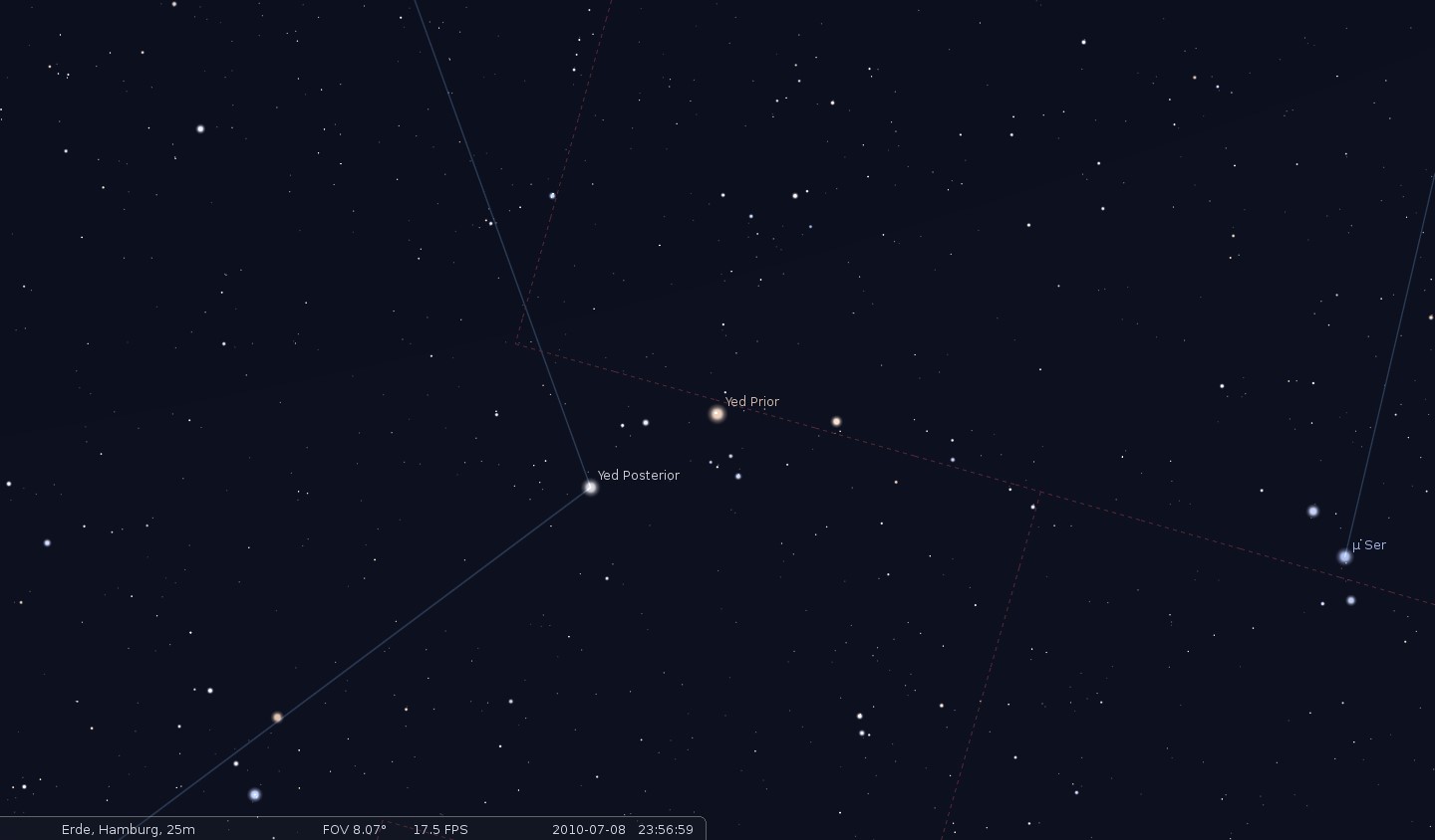

Da sich der Stern Delta Ophiuchi zum Zeitpunkt der Verfinsterung in einer Höhe von über 30 Grad über dem süd-südwestlichen Horizont befindet, bieten sich optimale Bedingungen für dessen Sichtbarkeit. Die Sichel des abnehmenden Mondes steht zum Zeitpunkt der Verfinsterung noch weit unterhalb des Horizonts und wird die Beobachtung des Ereignisses deshalb nicht weiter stören. Sollten Sie sich jedoch in einer Stadt aufhalten, so könnten Lichtverschmutzung und Dunst die Wahrnehmung der schwächeren Sterne im Sternbild des Schlangenträgers zum Teil erheblich beeinträchtigen. Besonders in Norddeutschland ist der Himmel zudem durch die im Sommer herrschende Mitternachtsdämmerung etwas aufgehellt. Unter diesen Umständen sollten sie es in Betracht ziehen, die Sternbedeckung durch einen Feldstecher zu beobachten, welcher dabei möglichst auf einem Stativ montiert sein sollte.
