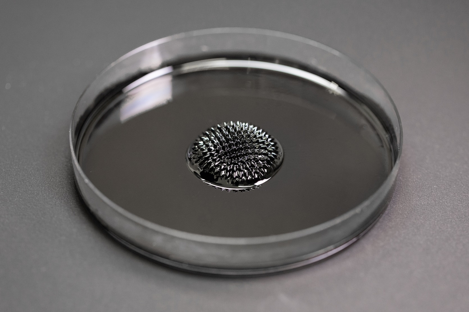

![](https://www.raumfahrer.net/wp-content/uploads/2021/01/FerrofluidRosensweigeffekt26.jpg)
Wie verhalten sich Ferrofluide in der Schwerelosigkeit?
FARGO steht für Ferrofluid Application Research Goes Orbital und dabei untersuchen die Studierenden, wie sich drei Anwendungen von Ferrofluiden in der Schwerelosigkeit verhalten. Getestet werden ein thermischer Schalter, der die Übertragung von Wärme zwischen zwei Bauteilen regelt, ein elektrischer Schalter, welcher einen Stromkreis schließen und öffnen soll, sowie ein neuartiges System zur Lageregelung von Kleinsatelliten. Alle Experimente beruhen dabei auf einer Ferrofluid-Technologie, bei der das Ferrofluid mittels externer Magnetfelder so manipuliert werden kann, dass es einen Strom- oder Wärmekreislauf schließen kann oder, im Falle des Lageregelungskonzepts, ein Drehmoment erzeugt. Ferrofluide sind Flüssigkeiten, in denen magnetische Partikel vorhanden sind, die auf externe Magnetfelder reagieren. Allen drei Anwendungen ist gemeinsam, dass sie auf mechanische Teile möglichst verzichten und somit die Gefahr eines Ausfalls aufgrund von Verschleiß deutlich reduzieren.
