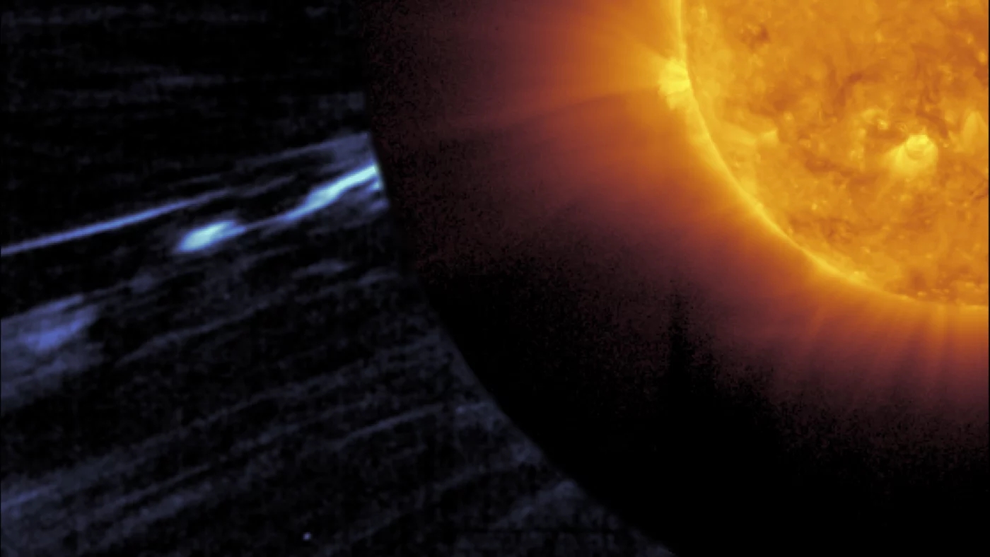

Diese zusammengesetzte Aufnahme eines solaren Switchbacks gelang Solar Orbiter am 25. März 2022. Der Switchback ist die langgezogene, helle Struktur, die sich in der Korona zeigt. Dieser Teil des Bildes wurde von Solar Orbiters Koronographen Metis aufgenommen. In der inneren Korona zeigt sich in Zusammenhang mit dem Switchback eine Vielzahl koronaler Bögen. Sie wurden vom Extreme-Ultraviolet Imager von Solar Orbiter aufgenommen. (Bild: ESA&NASA/Solar Orbiter/EUI&Metis Teams und D. Telloni et al. (2022))

Dies gelang dem Solar Orbiter-Koronograph Metis am 25. März dieses Jahres, einen Tag bevor die Raumsonde ihren bisher sonnennächsten Punkt erreichte. Weniger als 48 Millionen Kilometer trennten Solar Orbiter zu diesem Zeitpunkt von der Sonne. Der Koronograph deckt die helle Sonnenscheibe sowie die innere Atmosphäre der Sonne ab und macht so Vorgänge in der deutlich lichtschwächeren äußeren Atmosphäre sichtbar. Am MPS wurden die Kameras des Instrumentes entwickelt und gebaut.

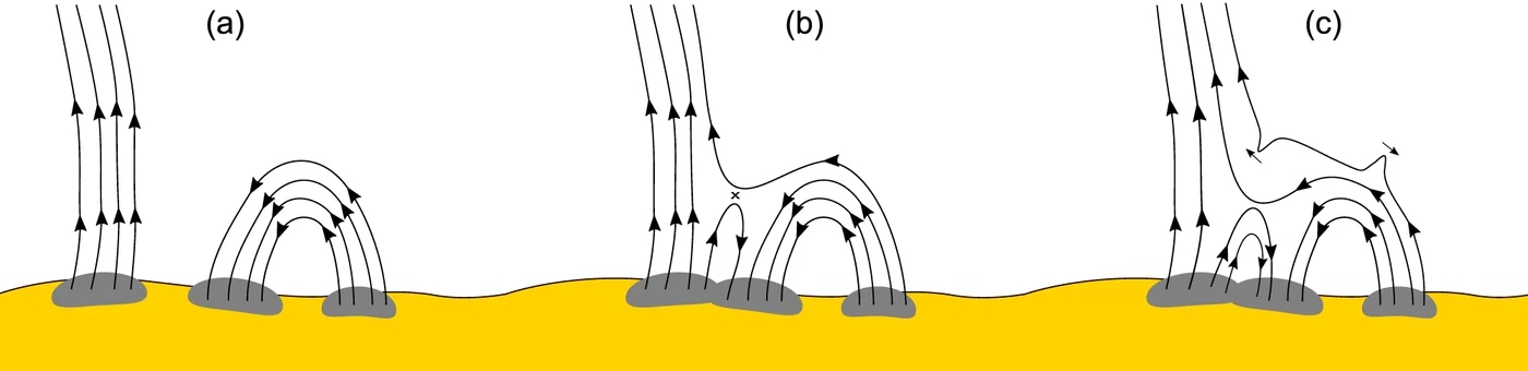

Wenn offene und geschlossene Magnetfeldlinien in der Nähe einer aktiven Region interagieren, strukturiert sich das Magnetfeld um. Die freiwerdende Energie wird in Form einer S-förmigen Störung ins Plasma freigesetzt. (Grafik: Zank et al. (2020))
In den jetzt veröffentlichten Aufnahmen ist eine langestreckte, S-förmig gebogene Plasmastruktur zu erkennen, die zunächst in einer Höhe von 2,6 Sonnenradien oberhalb der Sonnenoberfläche auftritt. Mit einer Geschwindigkeit von mindestens 290.000 Kilometern pro Stunde bewegt sie sich radial von der Sonne weg, wobei sich ein kleiner Teil der Struktur in entgegengesetzter Richtung auszubreiten scheint.
„Die große Stärke von Solar Orbiter ist, dass die Raumsonde mit Instrumenten ausgerüstet ist, die gleichzeitig in unterschiedliche Schichten der Sonne schauen können“, erklärt Dr. Luca Teriaca vom MPS, Co-Principal Investigator von Metis und Ko-Autor der aktuellen Studie. „So konnten wir den Switchback erstmals bis zu seinem Ursprung verfolgen“, fügt er hinzu. Denn auch der Extreme Ultraviolet-Imager (EUI) von Solar Orbiter war am 25. März eingeschaltet. Das Instrument, zu dem das MPS eines von drei Teleskopen beigesteuert hat, fängt die extrem kurzwellige ultraviolette Strahlung aus der inneren Korona ein. Sein Sichtfeld liegt somit deutlich näher an der Oberfläche der Sonne als das von Metis.
Die EUI-Aufnahmen vom 25. März zeigen unterhalb des Switchbacks ein wahres Feuerwerk heller Plasmabögen, die sich von der Sonnenoberfläche bis in die innere Korona erstrecken. Wie auch hier treten solche koronalen Bögen häufig in Zusammenhang mit aktiven Regionen, Gebieten starker Magnetfeldstärke an der Oberfläche der Sonne, auf. Das Plasma strömt dort entlang der gebogenen, geschlossenen Feldlinien des Sonnenmagnetfeldes.

Um zu verstehen, wie die Beobachtungen von EUI und Metis zusammenpassen, hat das Team umfangreiche magnetohydrodynamische Modellrechnungen durchgeführt. Auf diese Weise konnten die Forscherinnen und Forscher sowohl die Architektur des solaren Magnetfeldes zum Zeitpunkt des Switchbacks berechnen, als auch die Entwicklung und Ausbreitung der kuriosen Struktur selbst nachvollziehen.
„Die Berechnungen deuten darauf hin, dass sich Switchbacks dort bilden, wo sich das Magnetfeld oberhalb einer aktiven Region neu formiert“, so MPS-Wissenschaftlerin und Ko-Autorin Dr. Regina Aznar Cuadrado. In direkter Nachbarschaft zu den geschlossenen Magnetfeldlinien fand das Team offene Feldlinien, die weit ins All reichen. Dort, wo beide Arten von Magnetfeldlinien interagieren, strukturiert sich das Magnetfeld um; die freiwerdende Energie wird in Form einer S-förmigen Störung im Plasma freigesetzt.
„Switchbacks gehen oftmals mit einem lokalen Anstieg der Sonnenwindgeschwindigkeit einher“, ordnet MPS-Wissenschaftler und Ko-Autor Prof. Dr. Hardi Peter die neuen Ergebnisse ein. „Die aktuelle Studie kann deshalb möglicherweise helfen zu verstehen, wie der Sonnenwind ins All beschleunigt wird“, fügt er hinzu.
