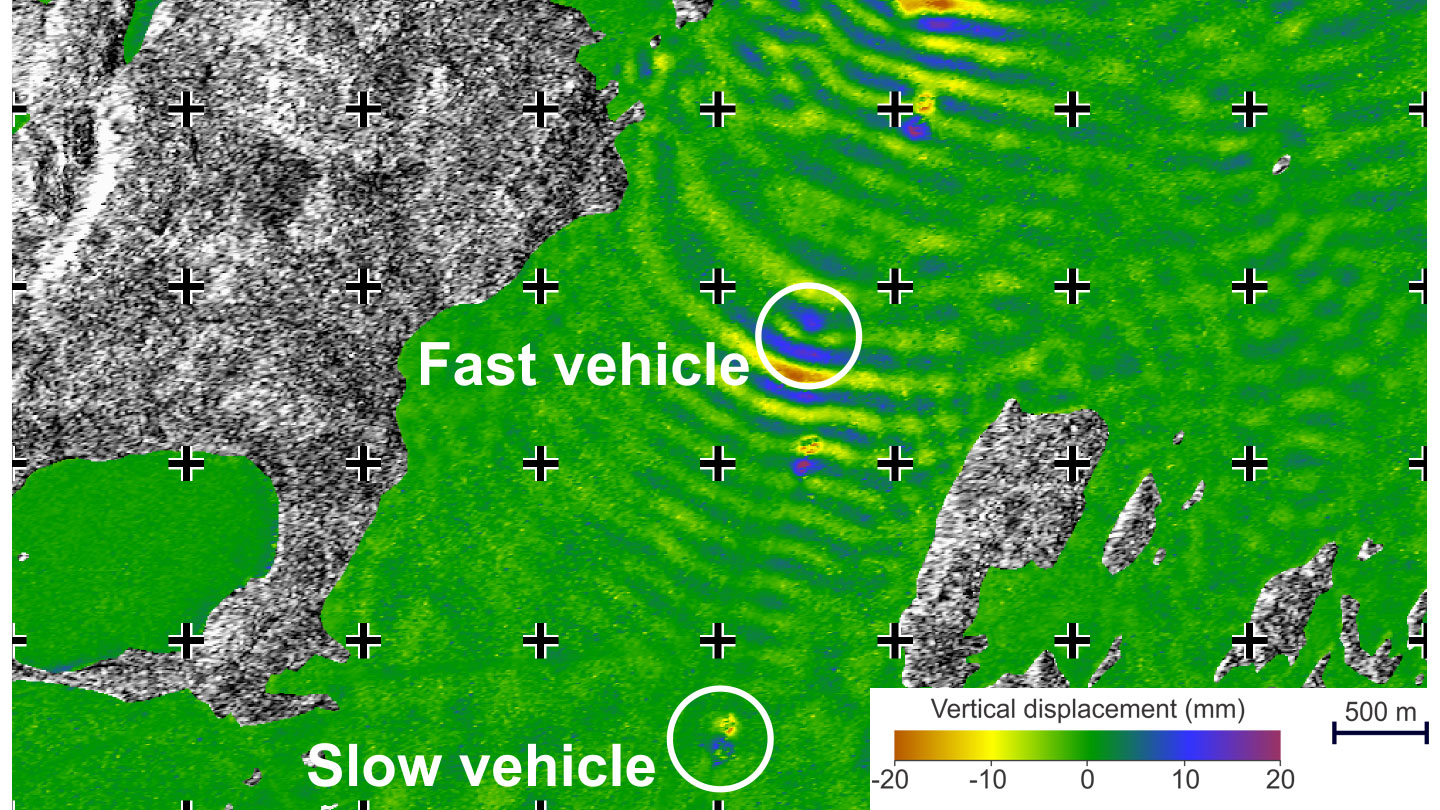

Eine Studie vom Canada Centre for Mapping and Earth Observation untersuchte den Nutzen von TanDEM-X für die Unterstützung des Eisstraßenmanagements. Das aktuelle TanDEM-X-Highlightbild veranschaulicht ein Ergebnis der Arbeit: Schnell fahrende Fahrzeuge führen zu wellenförmigen Hebungen und Senkungen der Eisdecke. Vor allem in flachen Gewässern können diese zu Eisdurchbrüchen führen und damit den sicheren Verkehr gefährden. Die Studie konzentrierte sich auf die Winterstraße Tibbitt-to-Contwoyto in den nordwestlichen Territorien Kanadas.
Die Abbildung wurde – unter Verwendung der Methode der differentiellen SAR-Interferometrie – aus zwei TanDEM-X-Datensätzen erzeugt, die im Abstand von zehn Sekunden aufgenommen wurden. Durch den Zeitabstand ist es möglich, vertikale Verschiebungen der Eisbedeckung, die durch den Verkehr verursacht werden, im Zentimetermaßstab mit einer hohen Detaildichte und -genauigkeit zu erkennen, wie sie von keiner anderen Technologie erreicht werden.

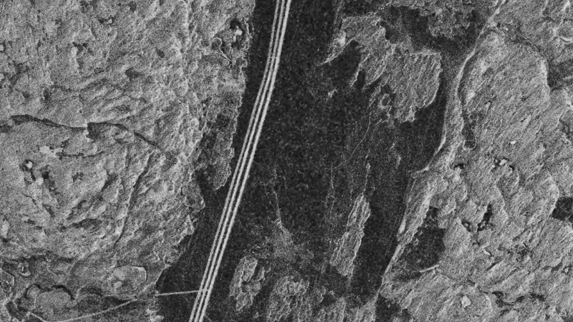

Radarsatelliten wie TanDEM-X sind nützliche Werkzeuge zur Sammlung von Informationen und unterstützen das Eisstraßenmanagement durch ihre Fähigkeit, die Eisstraßen in der Dunkelheit des Winters und unter widrigen Wetterbedingungen bildlich hochgenau zu erfassen.
(Bild: DLR)
Die Radartechnik erlaubt es, wetterunabhängig Daten zu erheben, da sie nicht von der optischen Erkennbarkeit abhängig ist: Schneefall, Regen, Dunkelheit spielen für Radaraufnahmen keine Rolle. Und dank ihrer relativ langen Wellenlänge ermöglichen Radarsatelliten, in das Eis hineinzuschauen und Aussagen über die Qualität und Beschaffenheit der Eisbedeckung zu machen.
