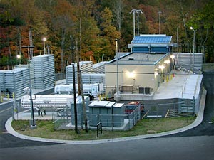

Der Kryogenforschungskomplex des NASA Glenn Research Center in Cleveland, Ohio
(Foto: NASA)
