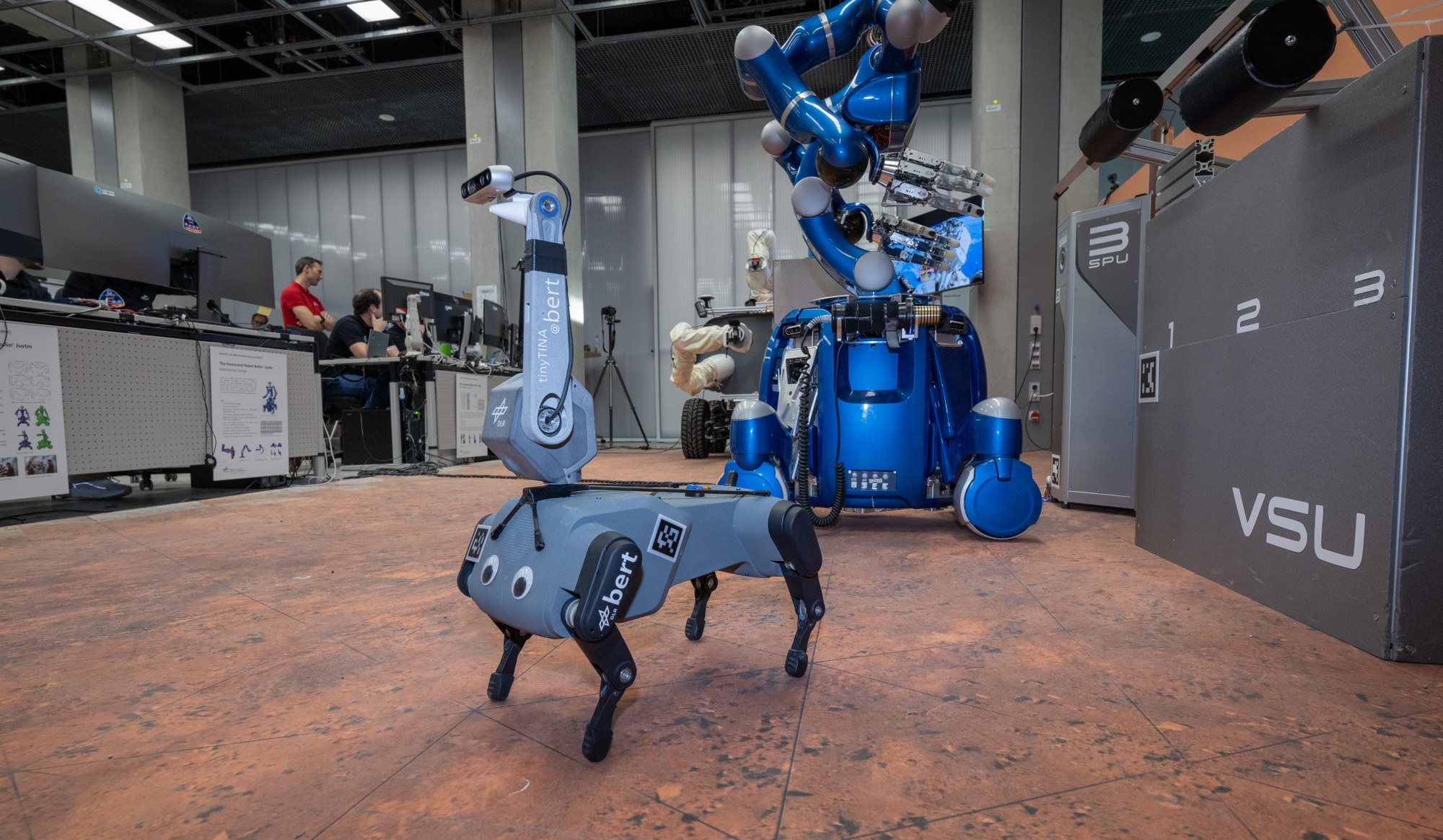

DLR-Roboter Bert überwacht das Gelände.
Der vierbeinige DLR-Roboter Bert erkundet und überwacht die fremde Umgebung. Das Surface Avatar Experiment probt damit ein wichtiges Szenario für künftige Explorationsmissionen auf dem Mars und Mond. Bert wird am DLR-Institut für Robotik und Mechatronik entwickelt und kann gehen, traben, galoppieren, beherrscht den Passgang und sogar klettern. Dadurch kann er weite Strecken zurücklegen und sich zugleich in unwegsamem Gelände oder kleinen Höhlen bewegen. (Bild: DLR (CC BY-NC-ND 3.0))
Weltpremiere und Herausforderung Teamwork
In dem neuen und komplexeren Experiment-Setup stieß erstmals der vierbeinige DLR-Roboter Bert dazu und eröffnete damit eine Weltpremiere in der Telerobotik. Bisher wurden ausschließlich radbetriebene Roboter von Astronauten aus dem Weltall ferngesteuert. Bert beherrscht mehrere Gangarten. Dank seiner beinbasierten Fortbewegung kann er unwegsames Terrain einschließlich kleiner Höhlen erkunden, die seine rollenden Teamkollegen nicht erreichen. ESA-Astronaut Marcus Wandt ließ den Vierbeiner daher die Umgebung auskundschaften und das Gelände mit seinen Kamera-Augen überwachen. Mit Berts „laufenden“ Informationen im Hintergrund, wandte sich Wandt den anderen Robotern zu: dem humanoiden Serviceroboter Rollin‘ Justin des DLR sowie dem Interact Rover der ESA.

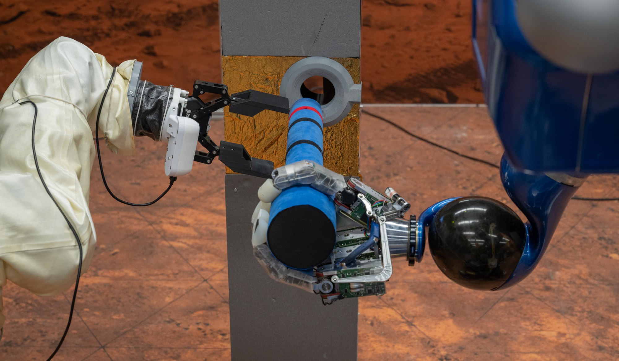

Zusammenarbeit ist schon zwischen Menschen ein komplexe Angelegenheit. Absprachen müssen getroffen und gegenseitige Absichten verstanden werden. Wenn nun unterschiedliche Roboter ein Team bilden und eine Aufgabe gemeinsam erfolgreich erledigen sollen, ist dies eine besondere Herausforderung. Für den Aufbau eines Habitats etwa ist es sehr hilfreich, die unterschiedlichen Fähigkeiten von mehreren Robotern zu kombinieren. Im ersten Experiment dieser Art meisterten der humanoide DLR-Roboter Rollin‘ Justin und der Interact Rover der ESA ihre Aufgabe und installierten gemeinsam ein kurzes Rohr, das ein wissenschaftliches Messgerät abbildet. Unter dem Kommando von Astronaut Wandt nutzte Rollin‘ Justin seine geschickten Hände, um das Rohr sicher zu greifen und zur Messstelle zu manövrieren. Wandt nutzte anschließend die Fernsteuerung des Interact Rovers, um das durch Justin in Position gehaltene Rohr zu installieren.
Roboter-Teamwork: Interact Rover und Rollin‘ Justin. Erfolgreiche Kollaboration von zwei intelligenten Robotern: Interact Rover der ESA und DLR-Roboter Rollin‘ Justin installierten gemeinsam ein kurzes Rohr, das ein wissenschaftliches Messgerät abbildet. Koordiniert wurde die Aufgabe von ESA-Astronaut Marcus Wandt, der von Bord der ISS aus die Kontrolle über das Roboterteam im Marslabor des DLR in Oberpfaffenhofen hatte. (Bild: DLR (CC BY-NC-ND 3.0))
