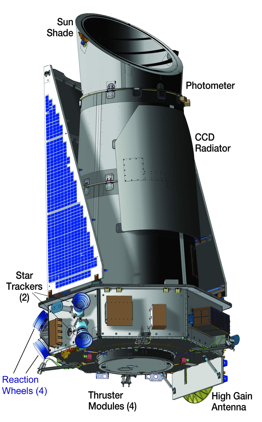

Bereits im Sommer vergangenen Jahres, am 14. Juli 2012, war das Gyroskop 2 im „Attitude and Determination Control Subsystem“ (ADCS) an Bord Keplers endgültig ausgefallen und musste abgeschaltet werden. Zu diesem Zweipunkt ergaben sich für den wissenschaftlichen Missionsbetrieb des Teleskops noch keine gravierenden Konsequenzen, da durch insgesamt vier Gyroskope eine ausreichend hohe Redundanz für einen einzelnen Ausfall gewährleistet war. Vom 17. bis zum 28. Januar 2013 fiel zusätzlich das stabilisierende Schwungrad 4 aus, welches nach einer vorübergehenden Abschaltung jedoch vorläufig wieder in Betrieb genommen werden konnte.
Am vergangenen Dienstag wurde nun entdeckt, dass sich im Laufe der Woche erneut eine Komplikation mit diesem, inzwischen als „Problemkind“ bekannten, Gyroskop ergeben hatte. Diese hat, wie schon andere Störfälle zuvor, zu einem automatischen Umschalten des Raumfahrzeugs in den triebswerksgestützten Sicherheitsmodus geführt. In diesem Modus werden sämtliche nötigen Korrekturen in der Raumorientierung Keplers durch die Triebwerke ausgeführt, um die gyroskopische Lageregelung vorübergehend zu ersetzen. Zusätzlich wird das etwa eine Tonne schwere Teleskop frontal zur Sonne ausgerichtet und in eine langsame Rotation um die Längsachse versetzt. Dies dient sowohl der Sicherstellung einer ausreichenden Energieversorgung durch die Solarpanele, als auch der regelmäßigen Boden-Kommunikation etwa mit dem Deep Space Network (DSN) der NASA. Weiterhin werden sekundäre Systeme, etwa die für die genaue Lageerkennung nötigen „star tracker“, abgeschaltet.
Da sich Gyroskop 4 bisher wohl nicht wieder in Betrieb setzen ließ, stellt man sich bei der NASA offenbar auf einen mittelfristigen Betrieb im „Triebwerks-Modus“ ein. Das zentrale Problem hierbei ist, dass in dieser Konfiguration keine hochpräzise Ausrichtung Keplers möglich ist, wie sie die Suche nach Exoplaneten-Transits notwendig macht. Kepler erspähte diese bisher durch die winzige Veränderung in der Strahlungsintensität ferner Sterne, die der Vorbeiflug des jeweiligen Planeten verursacht. Weiterhin steigt der Treibstoffverbrauch zur Lageregelung stark an, was die Lebensdauer der Sonde auf mehrere Monate bis wenige Jahre reduzieren dürfte.
