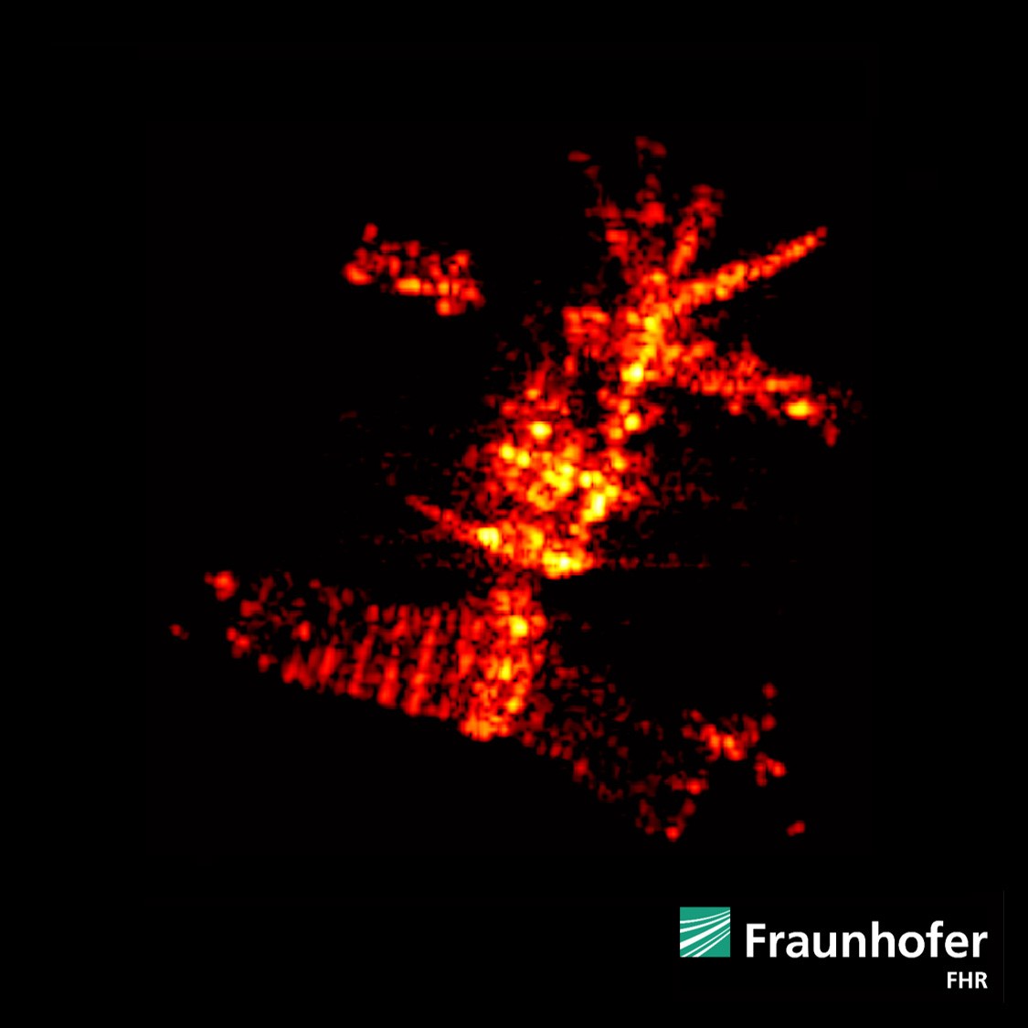

Radarabbildung des Satelliten ERS-2 vom 19.2.2024: Solarmodul intakt. (Bild: Fraunhofer FHR)

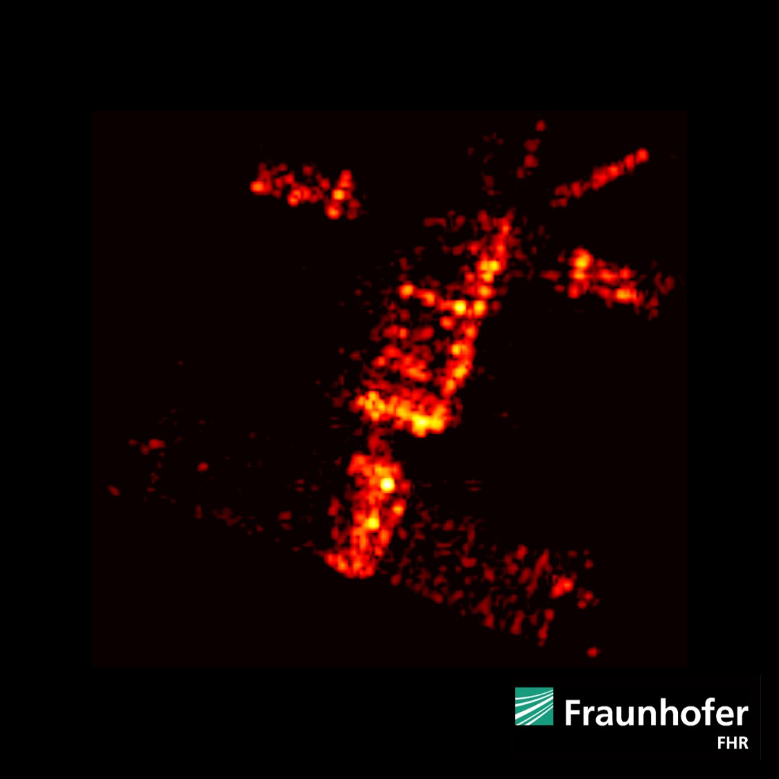

Radarabbildung des Satelliten ERS-2 vom 20.2.2024: Solarmodul verbogen. (Bild: Fraunhofer FHR)
Interessanterweise scheinen die Solarmodule von ERS-2 zu dieser Zeit bereits abgeknickt zu sein und sich teilweise vom Rest des Satelliten gelöst zu haben. „In unseren Daten erkennen wir einerseits einen deutlichen Knick der Solarmodule und anderseits auch Artefakte, die durch ein schnelles unkontrolliertes ‚Flattern‘ verursacht werden könnten“, so Felix Rosebrock, Radar-Experte am Fraunhofer FHR. „Das ist besonders bemerkenswert, da hier zum ersten Mal bei einem Wiedereintritt Änderungen an der Struktur in Abbildungen festgehalten werden konnten.“

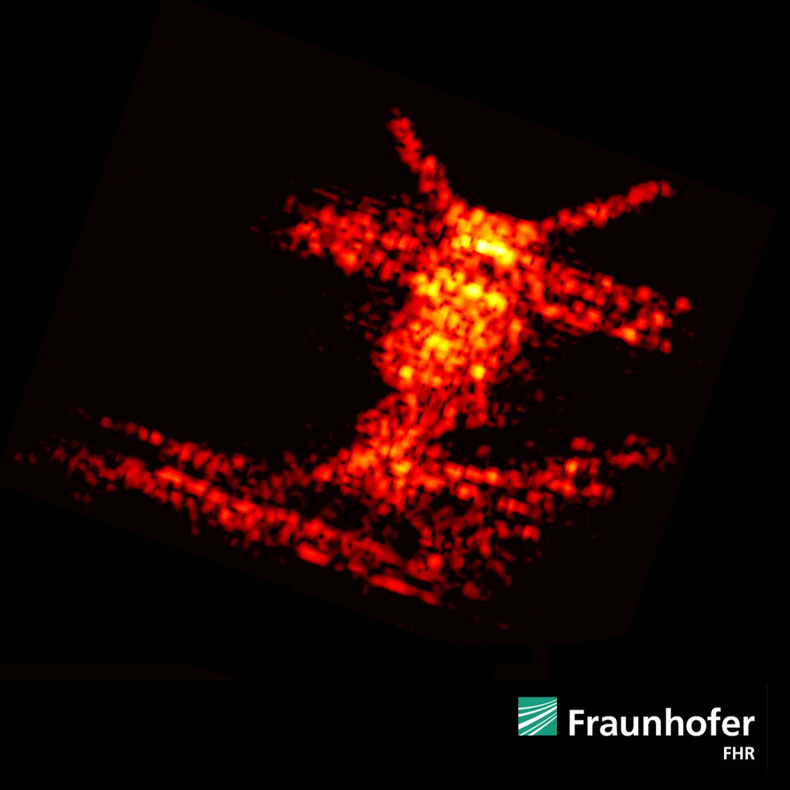

Radarabbildung des Satelliten ERS-2 vom 21.2.2024: Solarmodul gebrochen. (Bild: Fraunhofer FHR)
Bei der Vorhersage der Wiedereintritts-Flugbahn eines Satelliten behandeln Analysten ihn bis zum Ende als starres Objekt. Wenn das Solarmodul von ERS-2 bereits in einem früheren Stadium locker und beweglich war, könnte der Orbit des Satelliten auf unberechenbare Weise von der Atmosphärenreibung beeinflusst worden sein. Die Experten analysieren nun die während des Wiedereintritts von ERS-2 gesammelten Daten, um den frühzeitigen Schaden an den Solarmodulen zu bestätigen. Wenn dies mit der Tatsache zusammenhängt, dass der Wiedereintritt etwas später als vorhergesagt stattfand, könnte diese Forschung dazu beitragen, die Vorhersagen zukünftiger natürlicher Wiedereintritte zu verbessern.
