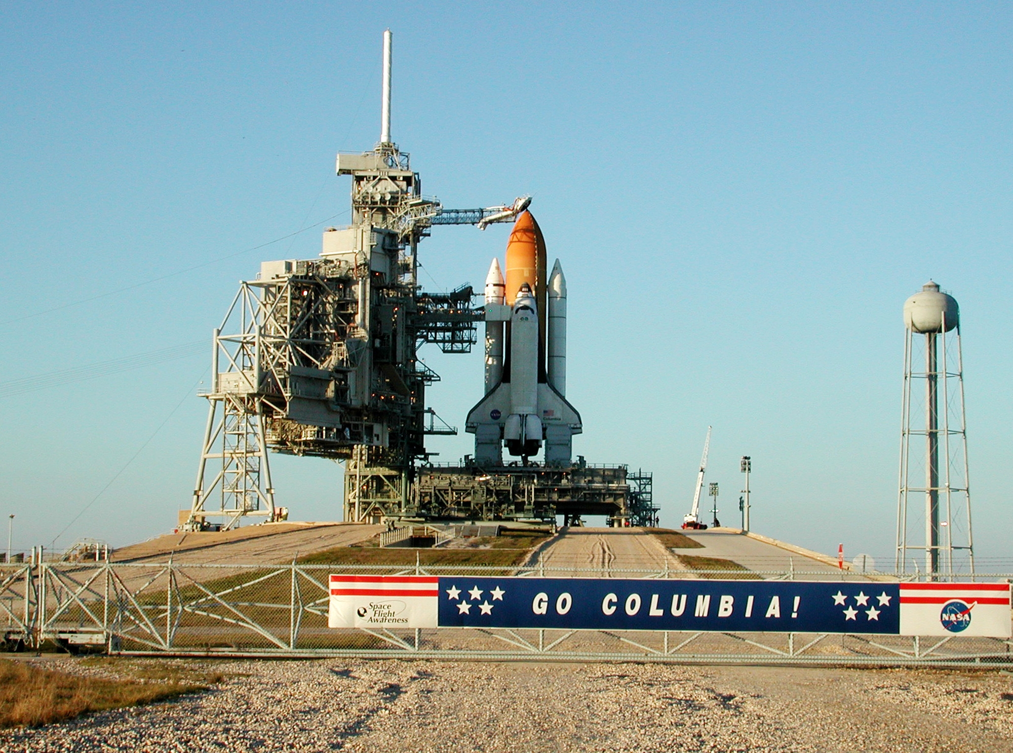

Columbia vor ihrem letzten Start. (Bild: NASA)
