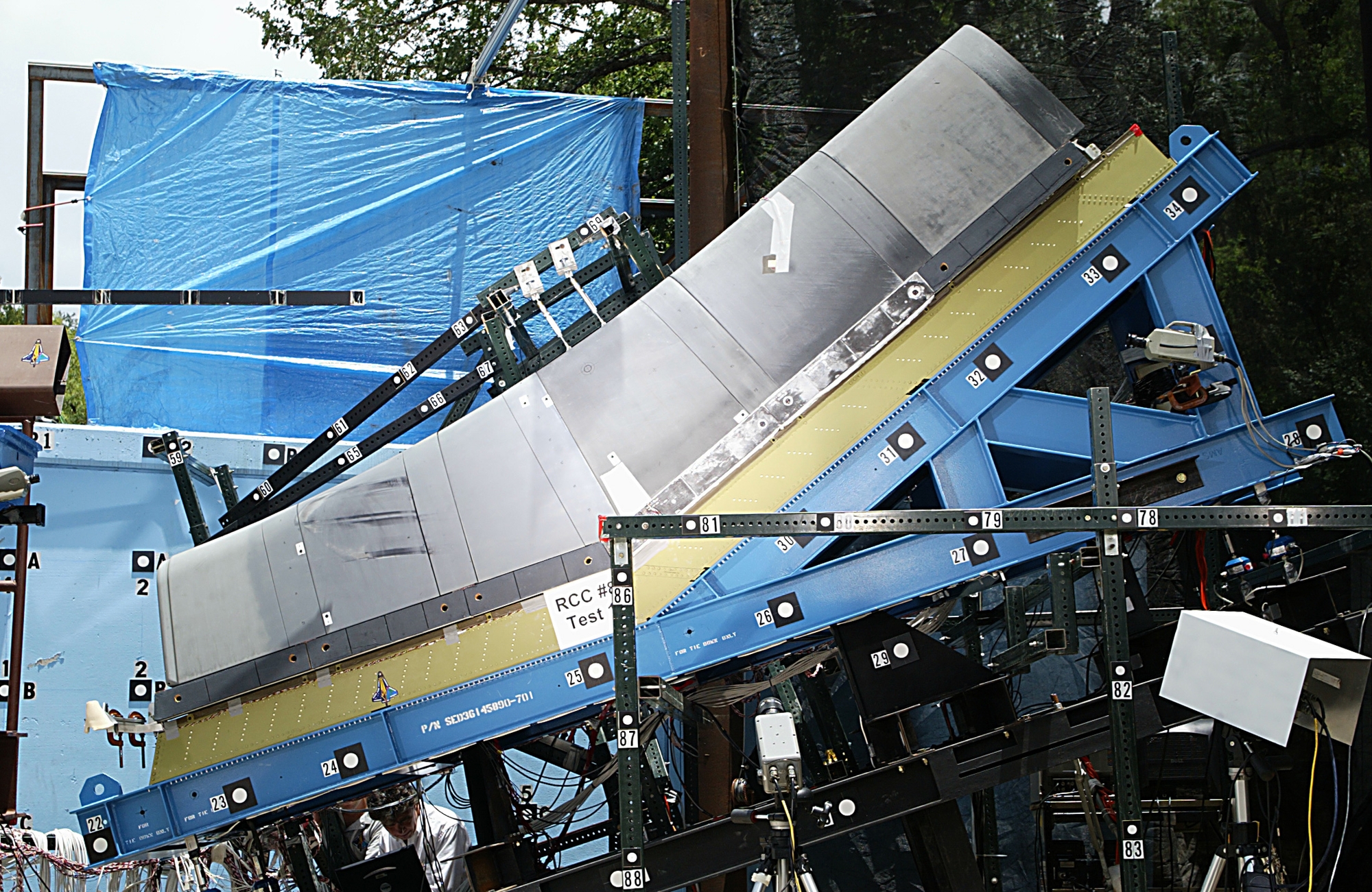

RCC-Panels vor dem Beschußtest. (Bild: CAIB/Rick Stiles)

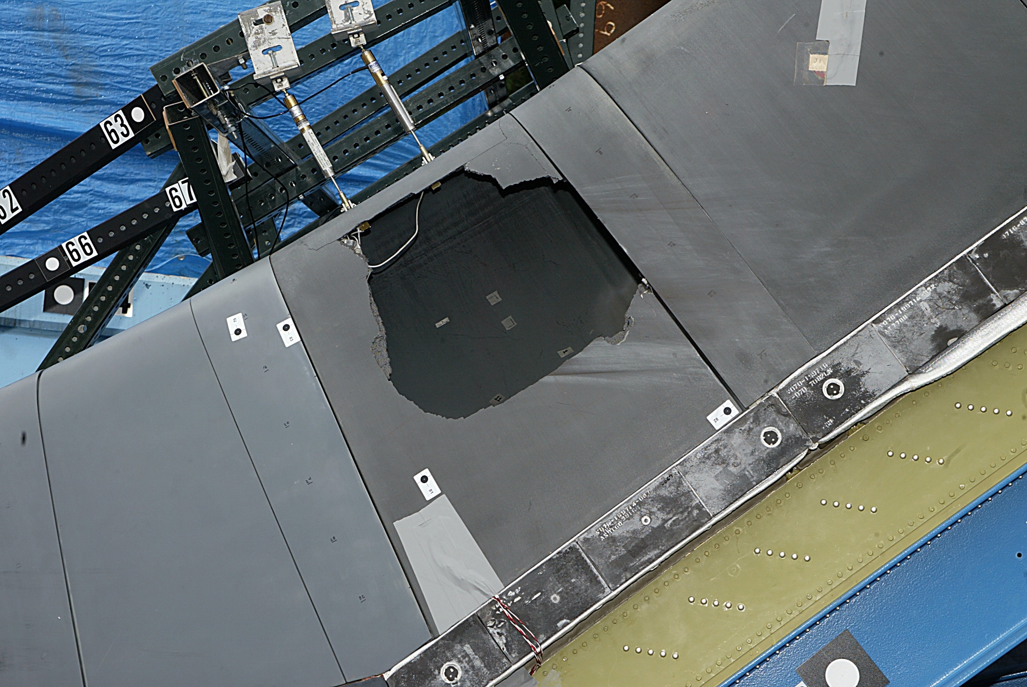

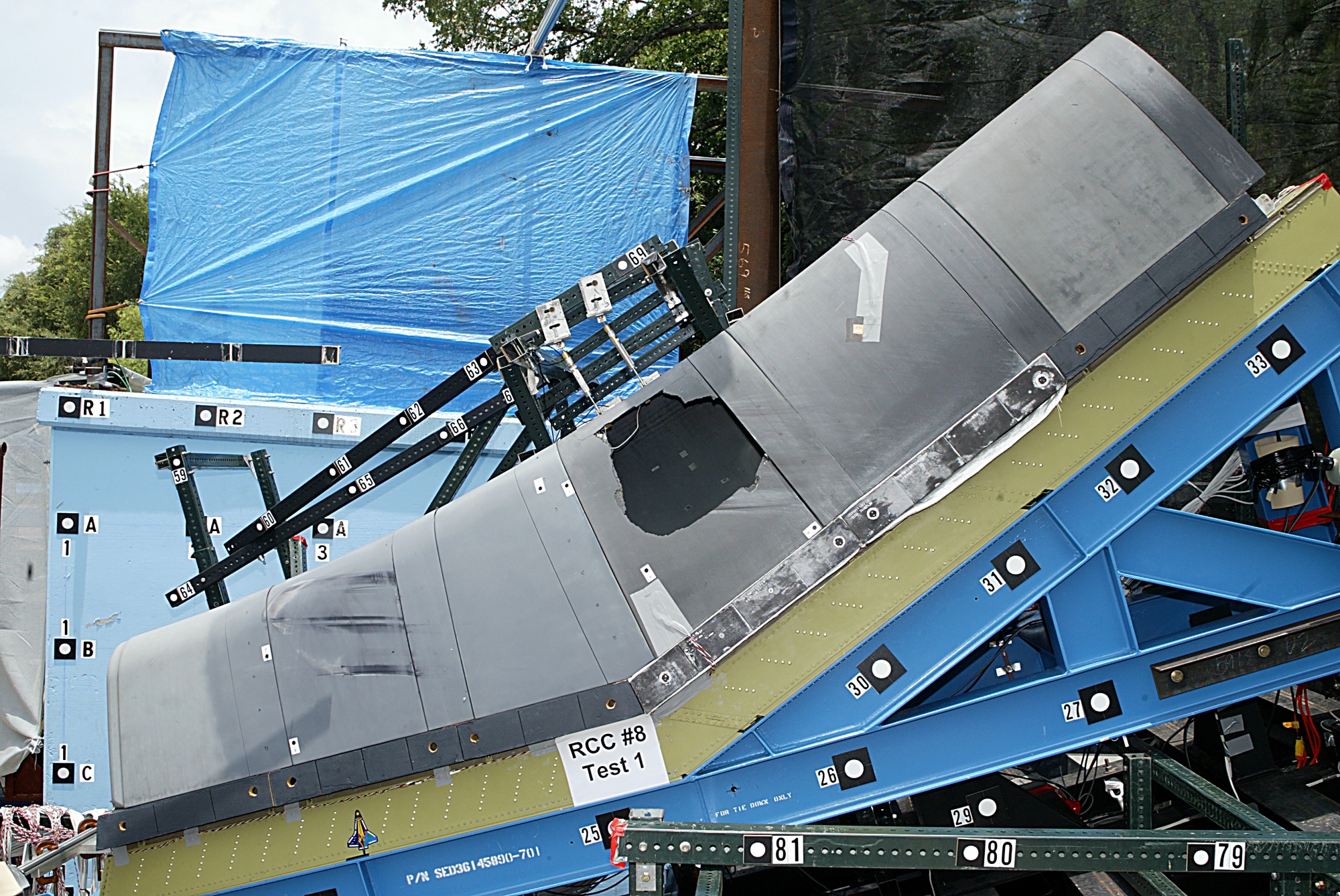

Schon seit einiger Zeit führt das CAIB (Columbia Investigation Board), also das mit den Ermittlungen im Falle der verünglückten Columbia betrauten Gremium, Tests durch, um die Geschehnisse am Starttag der Mission STS-107 nachvollziehen und die letztendliche Unglücksursache klären zu können. Eine gestern durchgeführte Simulation förderte einmal mehr erstaunliche Ergebnisse zu Tage: ein 700 Gramm schweres Stück Kunststoff, entsprechend dem Isolationsmaterial am Externen Tank des Space Shuttles, beschädigte ein Modell der Shuttle-Außenhülle in erheblichem Maße und riss ein 40 Zentimeter Durchmesser messendes Loch in das Original-Material, welches vom Orbiter Atlantis stammt. Um die Bedingungen am Starttag so realistisch wie möglich nachvollziehen zu können, werden nur Originalteile verwendet, wobei Schaumstoffbrocken dabei auf Geschwindigkeiten von über 750 Kilometern pro Stunde beschleunigt und auf die nachgestellte Shuttle-Außenhülle geschossen wurden.
RCC-Panels nach dem Beschußtest. (Bild: CAIB/Rick Stiles)
Die so genannte Smoking Colt-Theorie besagt, dass ein sich kurz nach dem Start lösendes Stück Isolationsmaterial die Flügelvorderkante der Columbia traf und beschädigte, so dass beim Wiedereintritt in die Erdatmosphäre am 1. Februar 2003 heiße Gase ins Innere eindringen und den Orbiter schließlich buchstäblich zerreißen konnten. Der am 7. Juli 2003 durchgeführte Test ist der bisher eindeutigste Indiz für diese Theorie. bereits in früheren Simulationen wurde gezeigt, dass auch vermeintlich leichtes Material geeignet ist, die an sich stabile Außenhülle des Shuttles zu beschädigen. Bisher konnten die Ermittler allerdings nur kleinere Haarrisse beobachten. Das gestrige Ergebnis führte deshalb zu einem spontanen “Wow” als erste Reaktion.
Loch in RCC-Panel nach dem Beschußtest. (Bild: CAIB/Rick Stiles)
