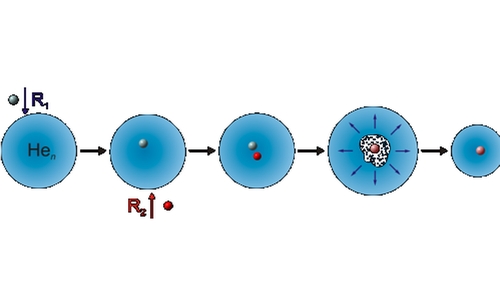

Schematische Darstellung der neuen Methode: Zwei Ausgangsstoffe R1 und R2 werden auf ein Heliumtröpfchen aufgebracht. Eine chemische Reaktion zwischen den Stoffen findet statt, bei der Energie freigesetzt wird. Dadurch verdampft ein Teil des Tröpfchens. Der Größenunterschied kann gemessen werden und erlaubt Rückschlüsse auf die Reaktionsenergie.

Henning und Krasnokutskiy entwickelten eine elegante Methode für die Messung der Energetik solcher Reaktionen. Ihre Modelle der kosmischen Staubteilchen-Laboratorien sind winzige Heliumtröpfchen von wenigen Nanometern Größe, die in einem Hochvakuum umherschweben. Die an der Reaktion beteiligten Atome oder Moleküle werden als Gase in die Vakuumkammer geleitet. Dabei werden allerdings so kleine Mengen verwendet, dass die Heliumtropfen mit größter Wahrscheinlichkeit entweder ein einziges Molekül von jeder benötigten Art oder aber gar keines aufnehmen – auf keinen Fall jedoch mehrere. Die Heliumtröpfchen fungieren dabei als Medium das, ähnlich wie die Oberfläche eines Staubkorns, Reaktionsenergie absorbieren kann. Damit können Reaktionen unter ähnlichen Bedingungen wie im frühen Sonnensystem stattfinden. (Einige Unterschiede bestehen weiterhin – beispielsweise kann die Oberfläche eines Staubkorns auch eine katalytische Wirkung haben.)
Nanotropfen als Messgeräte
Darüber hinaus verwendeten die beiden Astronomen die Helium-Nanotropfen als Energiemessgeräte (Kalorimeter). Wenn Reaktionsenergie in den Tropfen freigesetzt wird, verdunsten einige der Heliumatome in einer vorhersagbaren Weise. Der verbleibende Tropfen ist nun kleiner als zuvor, und dieser Größenunterschied kann auf verschiedene Weisen gemessen werden: zum einen mit einem Elektronenstrahl (ein größerer Tropfen ist einfacher zu treffen als ein kleiner!), zum anderen durch eine präzise Messung des durch die Heliumtröpfchen an den Wänden der Vakuumkammer erzeugten Drucks (größere Tropfen erzeugen einen höheren Druck als kleinere).
Die beiden Astronomen konnten dabei die Genauigkeit erhöhen, indem sie ihr Verfahren mit gut untersuchten chemischen Reaktionen kalibrierten. Insgesamt bietet die neue Methode eine elegante neue Möglichkeit, den Entstehungsweg komplexer organischer Moleküle im Weltraum zu untersuchen. Das sollte es Forschern ermöglichen, mit größerer Sicherheit anzugeben, auf welche Ausgangsstoffe die Entstehung des Lebens auf der Erde zurückgreifen konnte.
