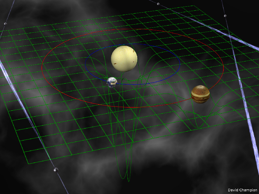

David Champion
Schematische Darstellung des Messverfahrens: die Massen von Sonne und Planeten im Sonnensystem beeinflussen die Ankunftszeit der Pulsarsignale auf der Erde. Über die Korrektur der Zeitfehler der Pulsarsignale lassen sich die Massen der Planeten mit hoher Genauigkeit abschätzen.
(Bild: David Champion)

Die Erde umläuft die Sonne. Die Bewegung beeinflusst den genauen Zeitpunkt, an dem die Signale von Pulsaren auf der Erde eintreffen (Abb. 1). Um diesen Effekt zu korrigieren, berechnen die Astronomen den Zeitpunkt, an dem die Pulse das Massenzentrum des Sonnensystems, das sogenannte Baryzentrum oder Rotationszentrum für alle Planeten, erreichen. Da die Stellung der Planeten zueinander sich mit der Zeit ändert, erfolgt auch eine Bewegung des Baryzentrums relativ zur Sonne.
Zur Bestimmung der genauen Position des Baryzentrums arbeiten die Astronomen mit Tabellen der Planetenpositionen am Himmel (den sogenannten Ephemeriden) sowie mit den bereits gemessenen Werten für die Massen der Planeten. Solange die Ergebnisse vom korrekten Wert abweichen und auch die Position des Baryzentrums nicht korrekt bestimmt ist, tritt ein reguläres sich wiederholendes Muster in den Zeitfehlern bei den Ankunftsdaten der Pulsarsignale auf. “Wir sehen zum Beispiel, wenn die Massenbestimmung für Jupiter und seine Monde falsch ist, ein Muster in den Zeitfehlern der Pulsarsignale, das sich über jeweils 12 Jahre wiederholt, das ist die Zeit eines Umlaufs vom Jupiter um die Sonne”, sagt Dick Manchester vom australischen Forschungsinstitut CASS (“CSIRO Astronomy and Space Science”). “Sobald der Wert für die Jupitermasse korrigiert wird, verschwinden die zeitlichen Abweichungen.” Das ist genau der Rückkopplungsprozess, den die Astronomen zur Bestimmung der Planetenmassen genutzt haben.
