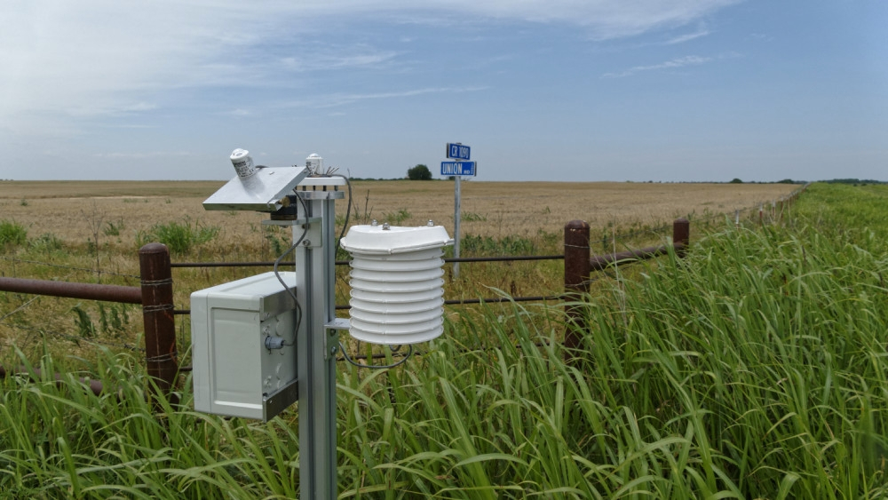

Die PyrNet-Geräte vom TROPOS haben 3 Monaten in den Feldern Oklahomas Globalstrahlung, Temperatur und Luftfeuchtigkeit im Sekundentakt gemessen. (Foto: Jonas Witthuhn, TROPOS)
Leipzig / Oklahoma City – 7. September 2023 – Erstmals haben deutsche Forschende den Einfluss von Wolken auf kurzfristige Schwankungen der Sonneneinstrahlung in Nordamerika gemessen. Zum Einsatz kam dabei ein weltweit einmaliges Netz von Strahlungssensoren, das am Leibniz-Institut für Troposphärenforschung (TROPOS) konzipiert und gebaut wurde. Es war von Anfang Juni bis Ende August dieses Jahres in der flachen Prärie des mittleren Westens der USA im Einsatz. So genannte Pyranometer haben dabei das eingehende Sonnenlicht an 60 Standorten verteilt über einer Fläche von 6×6 Quadratkilometern im US-Staat Oklahoma sekundengenau erfasst.

„Während der 12-wöchigen Kampagne wurden zwei Messstationen leider durch Mäharbeiten beschädigt, davon konnte nur eine repariert werden. Im Rahmen der Routinewartung wurden vereinzelt Beeinträchtigungen der Messungen durch verschmutzte oder gekippte Pyranometer festgestellt. Die vorläufige Qualitätssicherung der gewonnenen Daten zeigt jedoch, dass ihre Qualität und Verfügbarkeit auch im Vergleich zu vergangenen Kampagnen sehr hoch ist und die Kampagne somit ein voller Erfolg war. Hier ist insbesondere das hohe Engagement der Studenten der Universität von Oklahoma bei der Wartung zu betonen”, berichtet Dr. Hartwig Deneke vom TROPOS.
