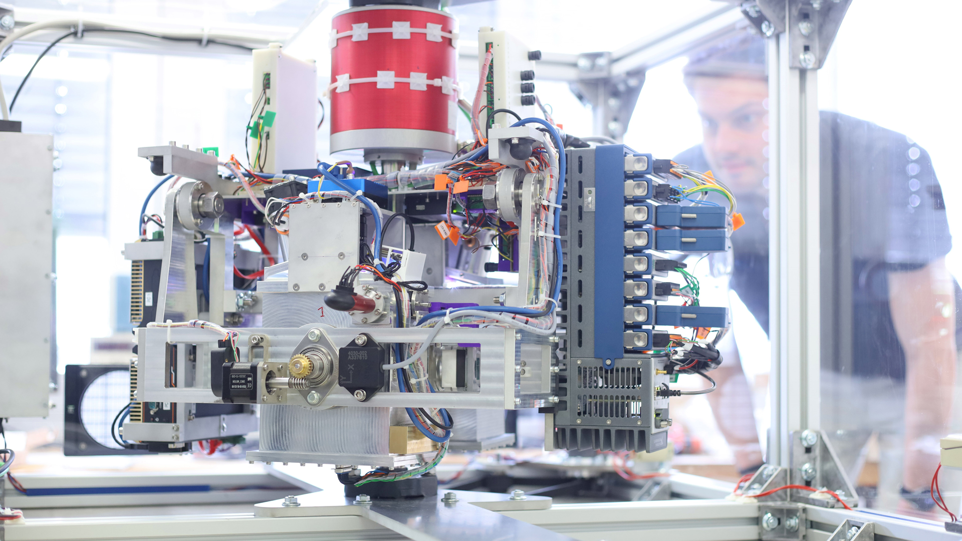

SCARLETT trägt kein Kleid, sondern über 200 Meter Kabel: Sie umhüllen eine einzigartige Zentrifuge, die mehr über den Mars herausfinden soll. Das Kürzel SCARLETT steht für „Shadow Cast Angles of Repose in Low gravity Experiment with Thermal creep Thrust“ – ein Projekt der Astrophysik der UDE, bei dem es um den richtigen Winkel, niedrige Schwerkraft und thermische Effekte geht. In der simulierten Schwerelosigkeit wird die Zentrifuge derzeit bei Parabelflügen eben diese Bedingungen in über 8.000 Metern Höhe herstellen. Eine Pressemeldung der Universität Duisburg-Essen.

Experiment SCARLETT. (Bild: UDE/Andreas Reichert)

Eine Zentrifuge ist dabei das Herzstück: Sie wurde vom fünfköpfigen Team um Prof. Dr. Gerhard Wurm entwickelt und wird gerade in Bordeaux in ein speziell ausgerüstetes Flugzeug eingebaut. Dieses hebt zu insgesamt drei Flügen mit jeweils 30 Parabeln ab (23.-25.5.). „In der Schwerelosigkeit simuliert eine Vakuumkammer die echte Mars-Schwerkraft, die geringer ist als auf der Erde“, erklärt Dr. Jens Teiser, der seit 2004 bei Parabelflügen wissenschaftliche Experimente macht. „Mit dabei haben wir besonderen Sand, der dem auf dem Mars gleicht. Durch Kippen der Vakuumkammer wird die Hangneigung langsam erhöht, bis der Sand ins Rutschen kommt. Halogenlampen erhitzten ihn während des Fluges, um den thermischen Gasfluss zu erzeugen.“

„Die Schwerelosigkeit ist die angenehmste Phase. Davor und danach wirkt doppelte Schwerkraft, das heißt man wird mit dem zweifachen Körpergewicht auf den Flugzeugboden gepresst“, sagt Teiser. Der Physiker hat die 160 Kilogramm schwere Zentrifuge mit entwickelt. Sie kann für weitere Experimente eingesetzt werden – etwa, um die Schwerkraft des Mondes zu simulieren. Doch zunächst sind nach den Flügen, die meist über dem Atlantik stattfinden, tausende Gigabyte Daten auszuwerten. „Wir wollen wissen, was auf dem Mars anders ist als bei uns und dadurch Zusammenhänge besser verstehen“, so Teiser.
