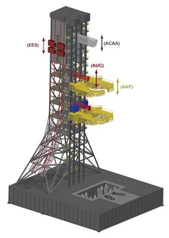

Das ULC basiert dabei im Design auf der schon für die gestrichene Ares I gebauten mobilen Startplattform (Mobile Launch Pad, MLP). Die endgültige Höhe ist zwar zurzeit nicht bekannt, doch die Dimensionen des Starttisches entsprechen denen, die schon für die Programme Saturn, Space Shuttle und Constellation gebaut wurden. An der Basis gibt es eine große Öffnung für den Flammenschacht, wobei über diesem die Basisstrukturen für die verschiedenen Träger SLS, Atlas V, Delta IV und Falcon 9 befestigt werden sollen. Am Turm befinden sich eine Reihe von verstellbaren Versorgungs- und Wartungsplattformen, die individuell für den Träger in der Höhe angepasst werden sollen. Die Versorgungsplattformen (auch Adjustable Umbilical Carrier (AUC) genannt) dienen dabei zur Versorgung der Rakete mit Daten, Strom und Treibstoff, solange die Rakete noch auf der Rampe steht. Die Wartungsplattformen (Adjustable Access Platform (AAP)) dagegen sollen den Arbeitern an der Startrampe einen einfachen Zugang zu wichtigen Systemen der Rakete bieten. Im Inneren des Turms gibt es darüber hinaus eine Reihe von Aufzügen, die sowohl die Arbeiter als auch eine eventuelle Besatzung zur Rakete bringen.
Für den Start einer bemannten Rakete gibt es zwei weiteren Systeme: Der Adjustable Crew Access Arm (ACAA) ist ein in der Höhe verschiebbarer Zugangsarm, mit dem die Besatzung ihre Raumkapsel betreten soll. Das zweite System ist das Emergency Escape System (EES), welches der Besatzung im Notfall einen schnellen Fluchtweg von der Rampe weg bieten soll. Dabei handelt es sich um eine Seilbahn, ähnlich wie sie schon während des Apollo-Programms genutzt wurde, über welche die Besatzung schnell von der Rakete wegkommen soll. Der Einstiegspunkt wird abhängig von der Höhe der Rakete sein und damit auch von der Höhe, wo der ACAA-Besatzungszugangsarm sich befindet.
