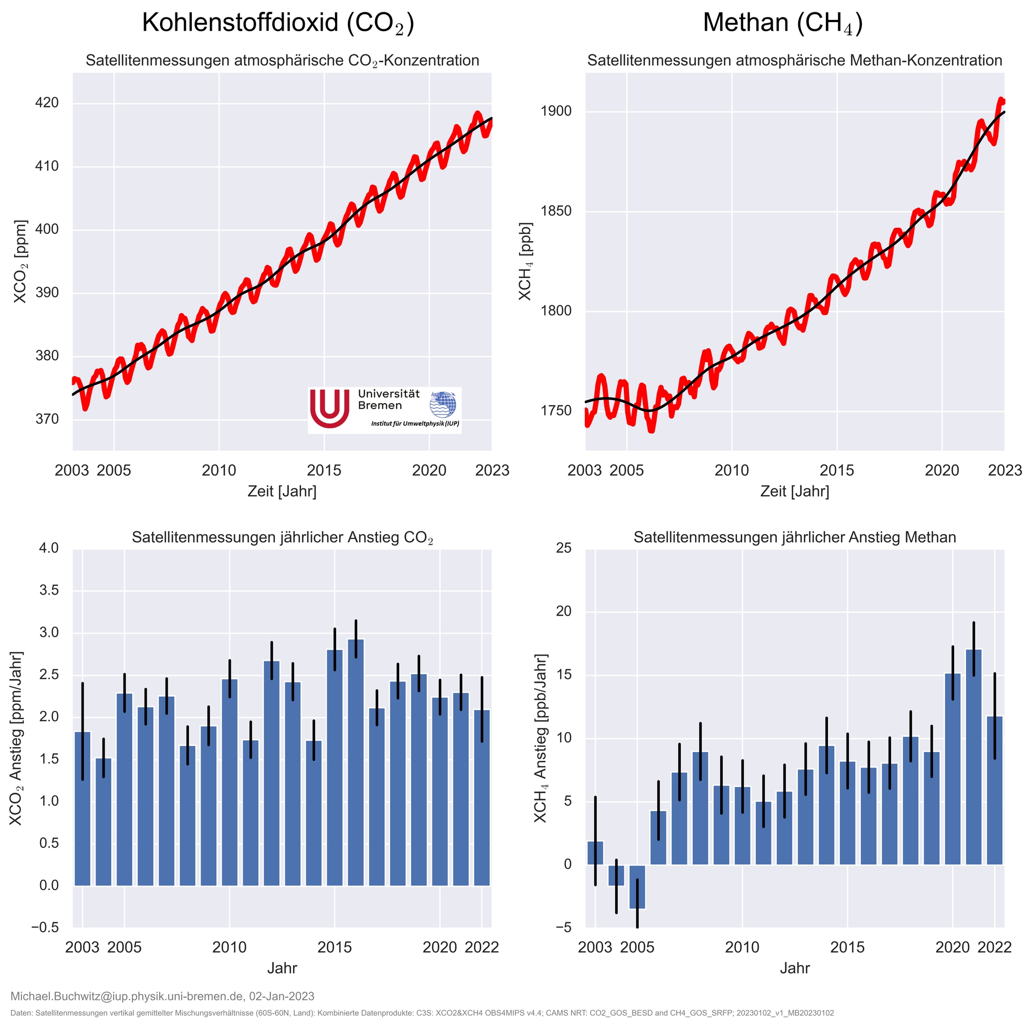

Zeitverlauf der Konzentration von Kohlendioxid und Methan seit 2003. (Grafik: Institut für Umweltphysik der Universität Bremen)

„Der Methan-Anstieg bleibt in 2022 mit etwa 0,6% sehr hoch, liegt aber unterhalb der Rekordwerte der vergangenen beiden Jahre. Unsere Vermutung dafür ist, dass es einerseits mehr Emissionen gegeben hat, gleichzeitig aber die atmosphärische Methansenke abgenommen hat. Der CO2-Anstieg ist mit etwas über 0,5% ähnlich hoch wie in den vergangenen Jahren“, fasst Umweltphysiker Dr. Michael Buchwitz erste Ergebnisse zusammen.

Die Satelliten messen das vertikal gemittelte Mischungsverhältnis von CO2 und CH4. Diese Messgrößen werden mit XCO2 und XCH4 bezeichnet und sie unterscheiden sich von den üblicherweise berichteten Messungen bodennaher Konzentrationen. Die Daten werde in den Einheiten „Teilchen pro Millionen“ (parts per million, ppm) für CO2 und „Teilchen pro Milliarde“ (parts per billion, ppb) für CH4 angegeben. Eine XCO2 Konzentration von 400 ppm bedeutet, dass die Atmosphäre 400 CO2-Moleküle pro eine Millionen Luftmoleküle enthält. „Methan ist 2022 etwa um 11,8 ppb gestiegen, CO2 um 2,1 ppm“, so Buchwitz.
Die anhängende Abbildung zeigt oben den Zeitverlauf der Konzentrationen beider Gase seit 2003. Wie man sieht, steigt CO2 nahezu gleichförmig an – im Gegensatz zum Methan. In den Jahren 2000 bis 2006 war die Methankonzentration im Mittel stabil. Seit 2007 jedoch steigt Methan (wieder) an, und zwar mit besonders hohen Anstiegsraten in den vergangenen Jahren (Abbildung unten). Die Rekordwerte der Jahre 2020 und 2021 sind vermutlich mit einer COVID-19-induzierten Erhöhung der Methansenke verbunden, aber auch mit einem Anstieg der Methan-Emissionen (Details siehe „Copernicus Pressemitteilung“).
