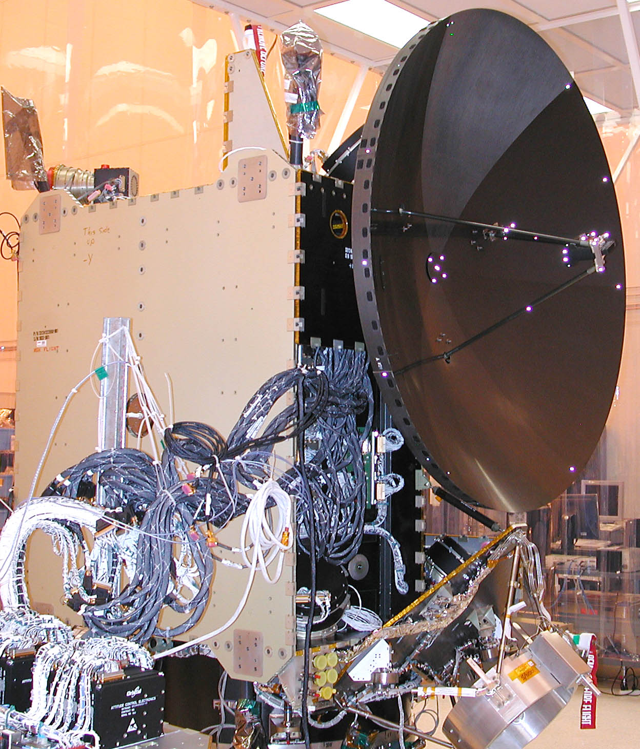

Dawn in Bau – rechts die Hauptantenne, rechts unten eines der Ionentriebwerke
(Bild: NASA/JPL)

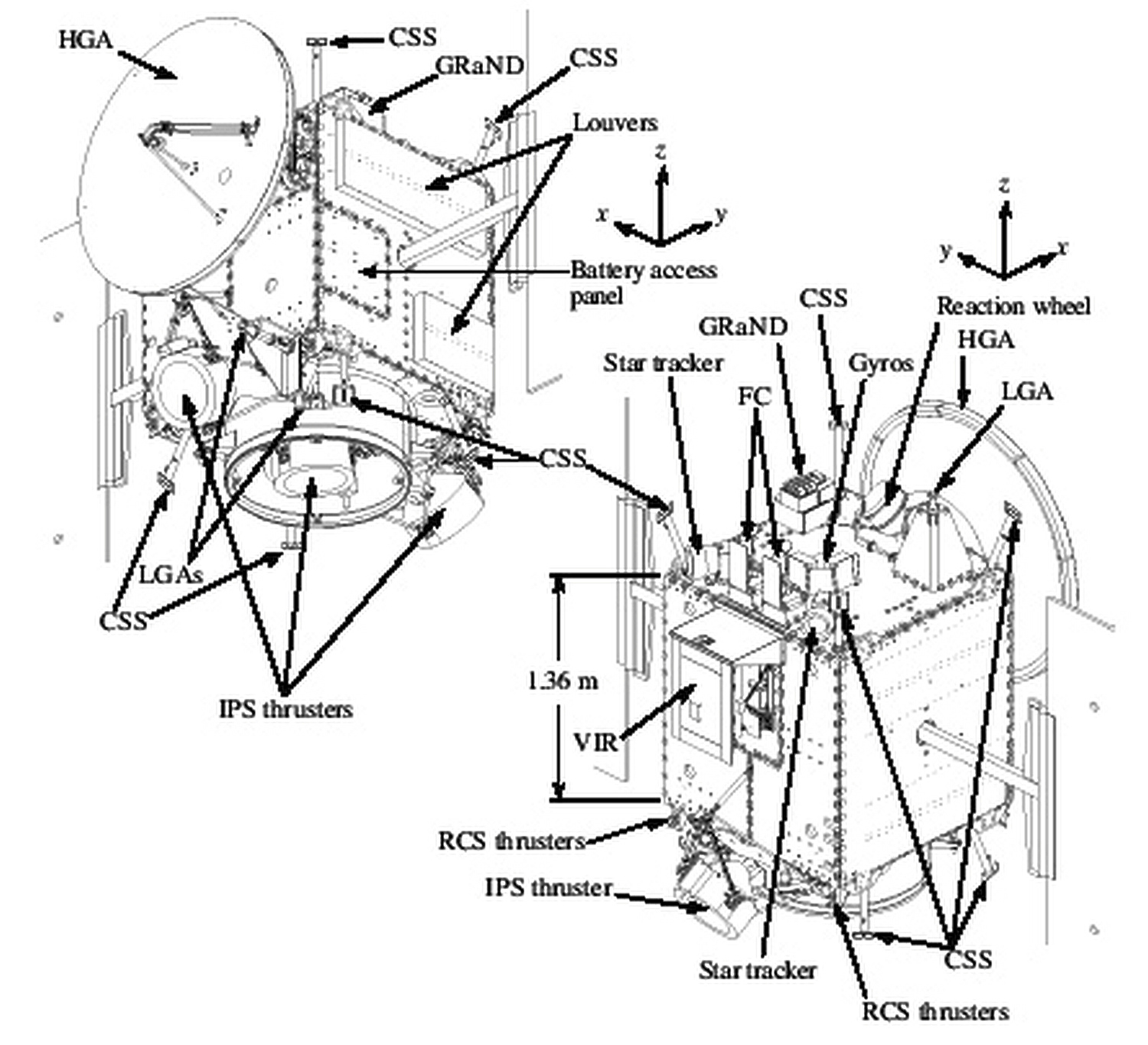

Schematische Darstellung von Dawn mit ihren Hauptbestandteilen
(Bild: NASA/JPL)
