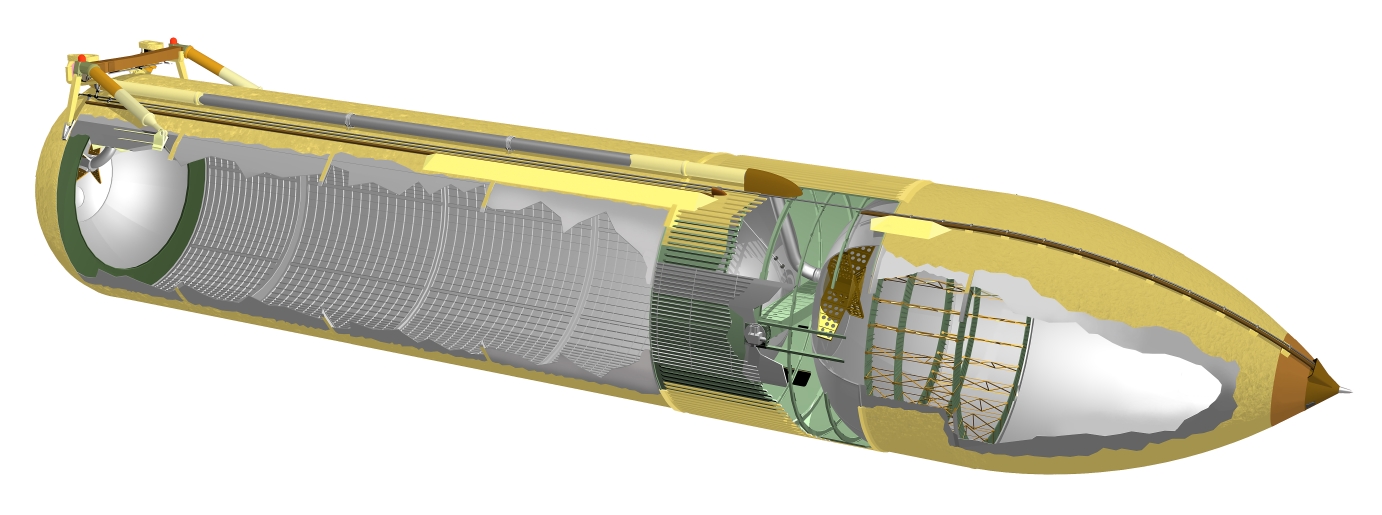

Der externe Tank hat Bereiche zur Speicherung von Wasserstoff (links) und Sauerstoff (rechts). Die Zuleitungen befinden sich am unteren Tankende, links. Die Turbopumpen, Triebwerke und auch die Ventile befinden sich im Heck des Orbiters.
Im externen Tank sind die Treibstoffkomponenten Wasserstoff und Sauerstoff in flüssiger Form bei sehr niedrigen Temperaturen in getrennten Bereichen untergebracht. Nach dem Tanken bis unmittelbar vor den Start wird verdampfender Wasserstoff durch ein Außenventil abgelassen, damit kein zu starker Überdruck entsteht, der den Tank beschädigen könnte. Am Ende des Countdowns hingegen wird dieses Ventil geschlossen, um Druck für den Start aufzubauen, der durch zugeführtes Helium obendrein verstärkt wird. Im Betrieb dagegen wird der Druck über ein spezielles System reguliert (Ullage Pressure System). Hierbei wird ein Teil des gasförmigen Wasserstoff aus den Niedrigdruck-Turbopumpen abgezweigt und über verschiedene Leitungen zum Wasserstofftank zurückgeführt. Dadurch wird der Tank unter Druck gesetzt und der flüssige Wasserstoff in Richtung der Pumpen gepresst.
