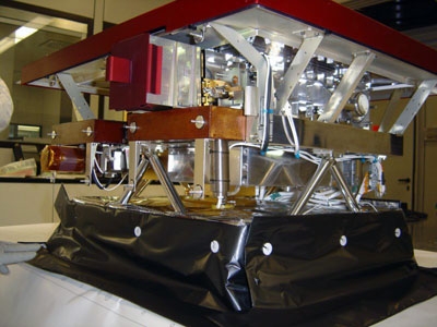

Unter den sieben Instrumenten aus fünf europäischen Ländern an Bord ist ein Spektrometer, eine Adapatierung eines für die Rosetta-Mission entwickelten Gerätes. Es entstand in französich-italienisch-deutscher Koproduktion. Das Gerät namens VIRTIS (Venus Express Visual and Infrared Thermal Imaging Spectrometer) wurde eingesetzt, um Wolkenbänder im sichtbaren und infraroten Bereich zu beobachten. Dafür gibt es drei Beobachtungskanäle. Die Wellenlängen liegen bei 0,25 bis 1 µm für den sichbaren, bei 1 bis 5 µm für den nah-infraroten und bei 2 bis 5 µm für den infraroten Bereich.

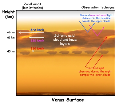

Aus dem Zug der Wolken in definierten Höhen konnte die dort jeweils herrschende Windgeschwindigkeit bestimmt werden. Die gesamte südliche Hemisphäre vom Pol bis zum Äquator wurde im Höhenbereich zwischen 45 und 70 Kilometern über Grund untersucht.
Da VIRTIS je nach der zur Beobachtung verwendeter Frequenz durch verschiedene Wolkenschichten hindurchschauen kann, war es möglich, die Untersuchungen der Wolkenschichten in drei unterschiedlichen Höhen durchzuführen. Dort wurden jeweils hunderte von Wolken verfolgt.
Insgesamt wurden 625 Wolken bei etwa 66 Kilometern Höhe über Grund verfolgt, 662 bei etwa 61 Kilometern Höhe und 932 im Bereich zwischen 45 und 47 Kilometern Höhe. In den einzelnen Wolkenschichten wurde jeweils über mehrere Monate immer zwischen ein bis zwei Stunden am Stück beobachtet. In diesem zeitlichen und räumlichen Umfang und auf unterschiedlichen Wellenlängen hat dies nie zuvor stattgefunden.
ESA
In Äquatornähe gilt: je höher, umso schneller.
(Bild: ESA)
Es wurde festgestellt, dass die Winde im Gebiet zwischen Äquator und dem Bereich 50 bis 55 Grad südlicher Breite stark variieren. Bei 66 Kilometern über Grund maß man Winde von 370 Stundenkilometern, im Bereich zwischen 45 und 47 Kilometer über Grund Winde von 210 Stundenkilometern.
