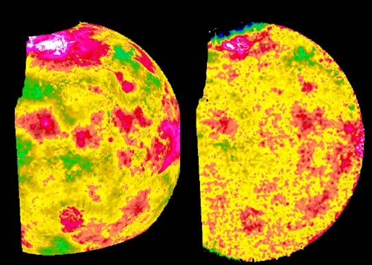

Nach dem erfolgreichen Einschwenken in eine Umlaufbahn der Venus beginnt in Kürze die wissenschaftliche Mission des Venus Express– Orbiters. Unter anderem interessiert die Klärung der Frage nach dem gigantischen Treibhauseffekt, der eine Oberflächentemperatur von über 400 °C bewirkt.
(Bild: Carlson et al., 1990)
Dr. Jörn Helbert vom Institut für Planetenforschung des Deutschen Zentrums für Luft- und Raumfahrt (DLR) in Berlin will nicht nur in die Atmosphäre, sondern noch tiefer, bis auf die Oberfläche der Venus blicken: “Spannend dürfte dabei vor allem sein, ob es uns gelingt, aktive Vulkane auf der Venus zu entdeckten”, sagt der Planetenphysiker. Den Vulkanen auf die Spur kommen will Jörn Helbert mit dem Spektrometer VIRTIS (Visible and Infrared Thermal Imaging Spectrometer). VIRTIS wurde ursprünglich beim DLR in Berlin für die Kometensonde Rosetta konstruiert und bildet die Venus im visuellen Spektralbereich (0.25 – 1 Mikrometer) und im Nahinfrarot-Bereich (1 – 5 Mikrometer) ab. Das Instrument arbeitet mit zwei Kanälen, einem Kartierungskanal VIRTIS-M, dessen Daten Jörn Helbert auswertet und einem hochauflösenden Spektroskopiekanal (VIRTIS–H) zur punktuellen Erstellung von Spektren der Venusatmosphäre. Wie fast alle wissenschaftlichen Instrumente auf Venus Express soll auch VIRTIS vor allem die Atmosphäre der Venus erkunden. Aber durch “atmosphärische Fenster”, das sind Wellenlängenintervalle des Strahlungspektrums, in denen die Venusatmosphäre durchlässig ist, kann das Instrument auch auf die Planetenoberfläche hinunterblicken.
“Wir nutzen von den 120 Spektralkanälen von VIRTIS gerade einmal drei. Aber diese atmosphärischen Fenster sind die einzige Möglichkeit, etwas über die Oberfläche der Venus zu lernen”, sagt Helbert. Durch Zufall entdeckten amerikanische Forscher die Fenster Mitte der 1980er Jahre bei Beobachtungen von der Erde aus. Sie stellten fest, dass sie in bestimmten Spektralbereichen auf der Venus viel mehr Strukturen erkennen konnten als zunächst angenommen. Inzwischen sind die atmosphärischen Fenster bei Vorbeiflügen der Raumsonden Galileo und Cassini bestätigt, blieben aber bislang fast ungenutzt. “Wir sind die Ersten, die aus einer Umlaufbahn der Venus durch diese Fenster blicken”, sagt Helbert.
