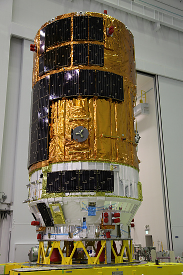

Das HTV-4 “Kounotori 4” (jap. für Storch) ist, wie der Name suggeriert, das vierte HTV, welches seit 2009 gestartet wurde. Das HTV zeichnet sich vor allem dadurch aus, dass es als Kopplungsmechanismus den Common Berthing Mechanism (CBM) verwendet, wodurch es im Gegensatz zu den russischen Raumschiffen oder dem europäischem ATV nicht aktiv ankoppeln kann, sondern zunächst einige Meter unter der Raumstation parken muss, um dann vom Roboterarm der ISS eingefangen und an den Nadir-Kopplungsadapter des Moduls Harmony angekoppelt zu werden. Dies ist nach einigen Bahnmanövern, die das Raumschiff zur ISS bringen sollen, für Freitag, den 9. August, geplant.

Das HTV-4 vor der Integration mit der Trägerrakete.
