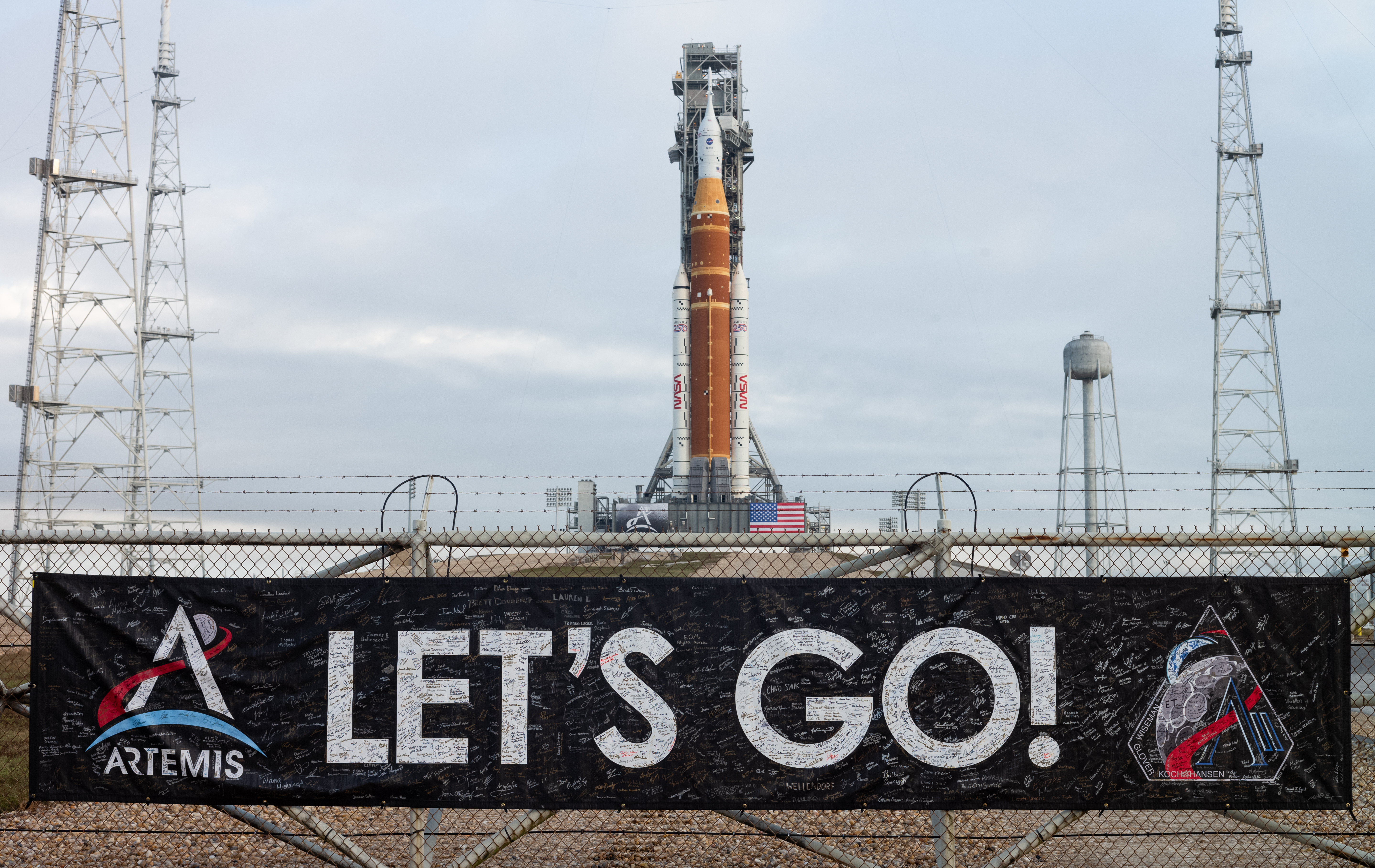

Ein Banner mit den Unterschriften von NASA-Mitarbeitern und Auftragnehmern ist am Zaun des Startkomplexes 39B zu sehen, nachdem die Artemis II Space Launch System (SLS)-Rakete und das Orion-Raumschiff der NASA am Sonntag, dem 18. Januar 2026, im Kennedy Space Center der NASA in Florida zur Startrampe gebracht wurden. Der Testflug Artemis II der NASA wird Commander Reid Wiseman, Pilot Victor Glover und Missionsspezialistin Christina Koch von der NASA sowie Missionsspezialist Jeremy Hansen von der CSA (Canadian Space Agency) um den Mond und zurück bringen.
Credit: NASA/Joel Kowsky
