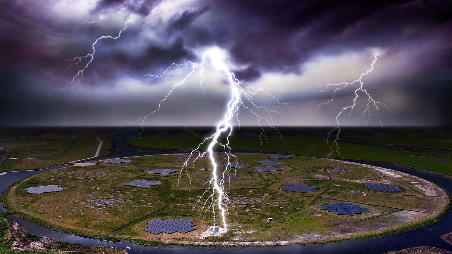

Blitze über LOFAR (Montage)
(Bild: “Superterp”, by: Danielle Futselaar, via Universität Groningen)
