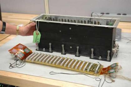

Ingenieure entfernten einen elektronischen Controller, eine so genannte “Point sensor box”, und ersetzten die Verkabelung zu den beiden fraglichen Sensoren, während die Verkabelung zu den Sensoren 1 und 2 unverändert blieb. Der Controller stellte sich aber als intakt heraus und die Ingenieure konnten die Ursache des Problems nicht aufspüren. Ein Controller vom Shuttle Atlantis wurde installiert und ein zweiter Betankungstest durchgeführt.
None
Ein Controller für die ECO-Sensoren, genannt “Point sensor box”.
(Bild: NASA/KSC)
Diesmal arbeiteten die Sensoren normal. Aber bei weiteren Untersuchungen nach dem Test versagte der Austausch-Controller. Er wurde durch einen weiteren von der Endeavour ersetzt. Die NASA hatte da schon entschieden, dass der Tank der Discovery wegen den Eis-Problemen ausgetauscht werden sollte. Mit einem frischen Controller, ausgetauschter Verkabelung, einem neuen Tank und soliden Testergebnissen, entschieden die NASA-Manager, die bisherigen Sensorprobleme als “unerklärte Anmomalie” zu den Akten zu legen.
