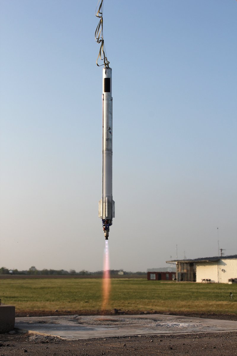

Der “Stig” beim gesicherten Testflug
(Bild: mit freundlicher Genehmigung von Armadillo Aerospace)
So hat man auch mit den Nachfolgemodellen Mod und Supermod Freiflüge mit Punktlandung absolviert, Supermod am 16. September vergangenen Jahres. Parallel dazu begann man mit der Entwicklung eines neuen Trägers, der für suborbitale Flüge bis in 100 km Höhe geeignet ist. Dazu wurde der Flugkörper erheblich verschlankt und sieht nun eher wie eine Rakete aus und nicht mehr wie ein Lander. Die Antriebskomponenten, die vorher eine Breite von mehr als 1 Meter einnahmen (36 Zoll = 1,27 m), mussten nun Platz in nur 39 cm finden (15,25 Zoll). Dafür ist die “Stig” getaufte Rakete deutlich in die Höhe gewachsen und erreicht nun ohne Nutzlastabteil mehr als 7 Meter.

Erst nach diesem Test flog der “Stig” erstmals und stand einige Zeit auf seinem Antriebsstrahl. Dabei war er allerdings mit einem Kabel an einem Kranarm gesichert. Danach sollte sich der erste Freiflugtest mit einer Zielhöhe von etwa 30 Kilometern anschließen. Ein weiterer Test betraf den Startturm. Hierbei wurde erprobt, ob alle mechanischen und elektrischen Verbindungen bei einem Start zuverlässig von der Rakete gelöst und aus dem Bereich des Antriebsstrahl zurückgezogen werden. Dies ist Stand vom April, weitere Meldungen hierzu blieben bisher leider aus.
