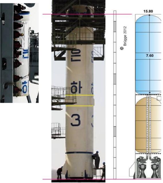

Drei Mal die Unha-3-Erststufe: v.l.n.r.: gefundenes Bruchstück, die erste Stufe auf der Rampe, Zeichnung der Stufe
(Bild: allthingsnuclear.org / Norbert Brügge)

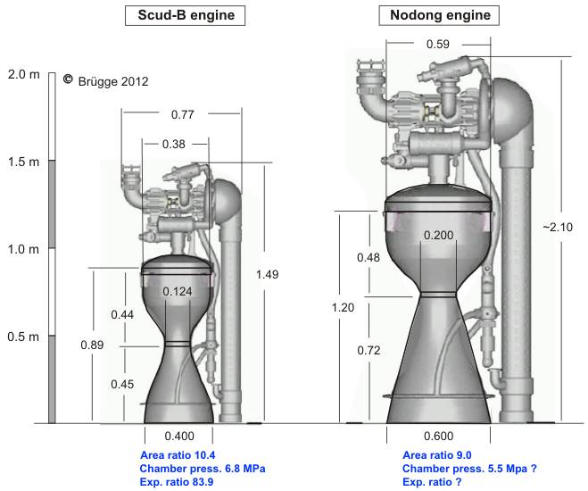

Bei der Bergungsaktion fand die südkoreanische Marine anscheinend vier große Trümmerteile, welche nahe beieinander gefunden wurden. Die Nähe der Bruchstücke zueinander und der Aufschlagort sprechen dafür, dass es sich dabei um Teile der ersten Stufe der Trägerrakete vom Typ Unha 3 handelt. Bisher ging man davon aus, dass vier Triebwerke einer verbesserten Version der Nodong-Kurzstreckenrakete (welche auf der russischen Scud-Rakete basiert) die Haupttriebwerke der Erststufe bildeten. Dies scheint sich nun zu bestätigen, wenn man sich die Bilder vom Start ansieht, bei dem vier einzelne Abgasstrahlen erkennbar sind, sowie der Fund eines Triebwerks, welches dem Triebwerk der Scud-Rakete ähnelt, aber doch größer dimensioniert ist. Das spricht dafür, dass man in Nordkorea auf Basis der ehemals sowjetischen Rakete eigene Lenksysteme, basierend auf Reverse Engineering, entwickelt hat.

Ein Vergleich der Triebwerke der russischen Scud und einem Triebwerk der Unha-3.
