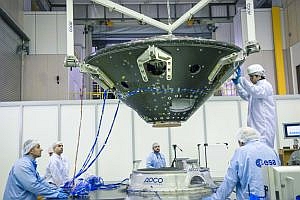

Der ExoMars Landedemonstrator kurz vor dem Einbau in den Multishaker genannten Rütteltester des ESTEC

Sieht man vom Titan-Lander Huygens ab, hat Europa kaum Erfahrung mit halbwegs weichen Landungen auf Monden oder Planeten. Der erste Versuch im Jahr 2003 mit dem von der Sonde Mars Express mitgeführten Lander Beagle 2 war ein Fehlschlag. Der zweite Versuch wird nun erheblich solider aufgesetzt. Da die Rakete mit dem Marsrover allerdings 2018 starten soll, wird es zu spät sein für Änderungen am technischen Design der Landeeinheit.
Das EDM wurde im April im ESA-Technologiezentrum ESTEC im niederländischen Noordwijk intensiven Vibrationstests ausgesetzt. Zuvor wurde der bei Thales Alenia Space in Turin gefertigte flache Kegel auf seine Bio-Dichtigkeit geprüft. Hitzeschild, Frontscheibe und Rückenabdeckung müssen biologisch dicht sein und bleiben, um eine Kontamination mit Erdorganismen zu vermeiden. Die Rütteltests ahmten hinsichtlich Dauer und Frequenz annähernd die Belastung beim Start auf einer Protonrakete nach. Danach erfolgte ein erneuter Test der Bio-Abdichtung. Der scheint zufriedenstellend ausgegangen zu sein. Inzwischen ist das EDM wieder in Turin für konstruktive Tests. Unter anderem werden das Eindringen in die Mars-Atmosphäre und der Fallschirmeinsatz simuliert. Das EDM wird mit 21.000 Stundenkilometern in die Marsatmosphäre eindringen und innerhalb von acht Minuten auf 15 Stundenkilometer abgebremst.
