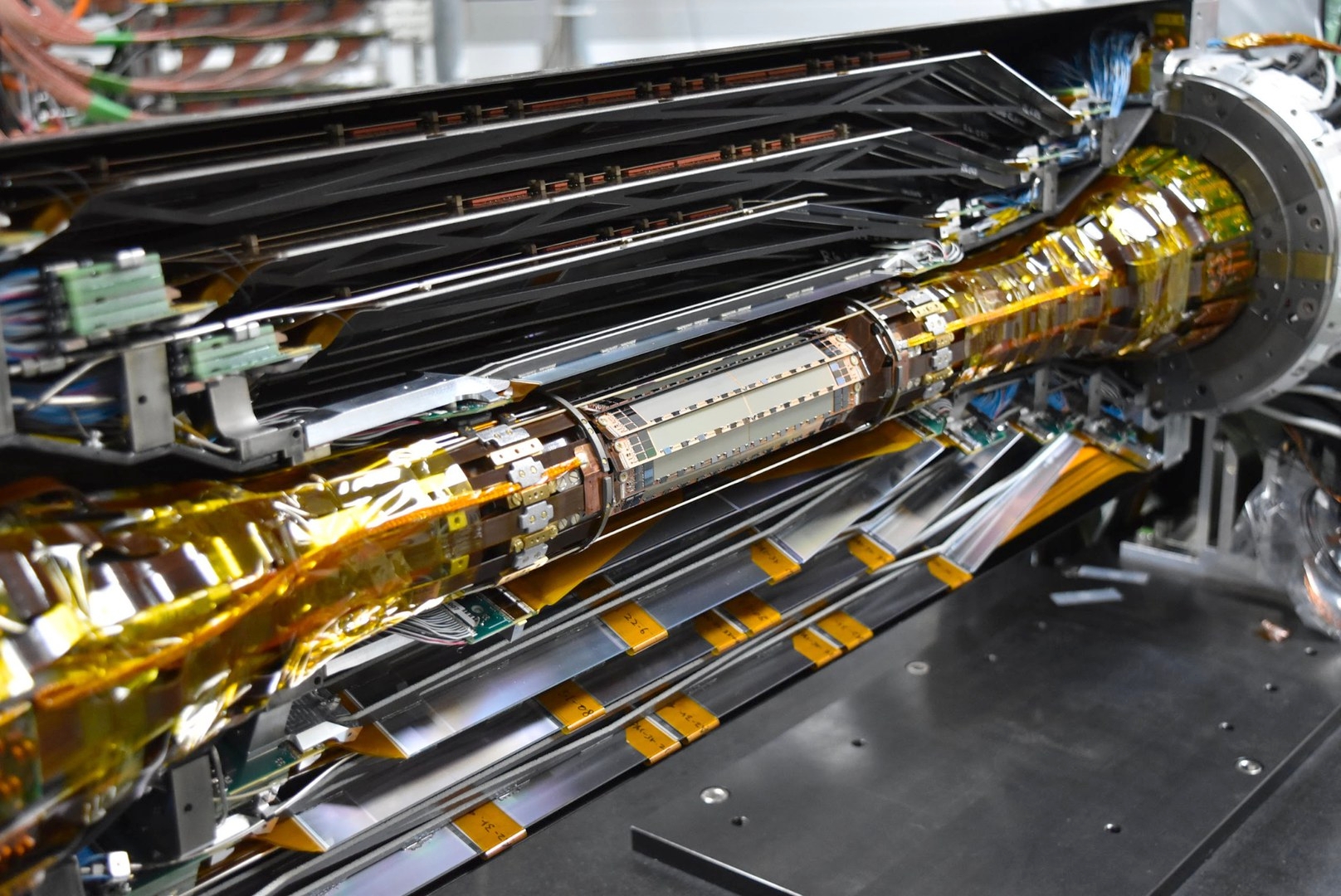

Der Belle II-Pixel-Detektor vor dem Einbau, - umgeben vom Belle II-Streifendetektor. Der Detektor ist direkt um den Kollisionspunkt an das Strahlrohr angebracht. (Foto: Koji Hara und Katsuro Nakamura)
Der Belle II-Pixel-Detektor vor dem Einbau, – umgeben vom Belle II-Streifendetektor. Der Detektor ist direkt um den Kollisionspunkt an das Strahlrohr angebracht. (Foto: Koji Hara und Katsuro Nakamura)

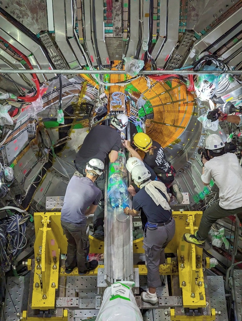

Mitglieder der Universität Bonn waren am Einbau des Detektors in Japan maßgeblich beteiligt. “Die Installation des Pixel-Detektors verlief äußerst zufriedenstellend und ohne größere Schwierigkeiten”, sagt Botho Paschen, technischer Koordinator des Pixel-Detektor-Projekts und Wissenschaftler der Universität Bonn. Der Erfolg sei das Ergebnis der harten Arbeit und des Engagements eines hervorragenden Teams, das über Jahre hinweg daran gearbeitet hat, den Detektor zu entwickeln und für die Installation vorzubereiten. Insbesondere der sehr begrenzte Platz machte den Einbau zu einer äußerst herausfordernden Aufgabe. Paschen: “Der nächste wichtige Schritt ist nun die Inbetriebnahme des Detektors, damit wir Anfang 2024 neue Kollisionsdaten aufzeichnen können.”

Einbau des Pixel-Detektors – - das Herzstück von Belle II. (Foto: Botho Paschen)
Einbau des Pixel-Detektors – das Herzstück von Belle II. (Foto: Botho Paschen)
Die Zerfallsprodukte der schweren Quarks weisen eine relativ geringe Energie auf und werden leicht gestört, wenn sie das Detektormaterial durchqueren. Deshalb war es für Belle II notwendig, dass die dem Kollisionspunkt der Teilchenstrahlen am nächsten gelegenen Detektorelemente so leicht wie möglich sein müssen, was den Pixel-Detektor sehr fragil und seine Installation sehr anspruchsvoll machte. Der Detektor besteht aus 20 Silizium-Streifen, die 75 Mikrometer dick sind – das entspricht der Breite eines menschlichen Haares.
Die extrem dünnen DEPFET (DEPleted Field Effect Transistor)-Sensoren wurden am Halbleiter-Labor der Max-Planck-Gesellschaft entwickelt. Die Streifen sind in zwei konzentrischen zylindrischen Schichten angeordnet, wobei die innere Schicht nur 1,4 cm von der Strahllinie entfernt ist. Nach dem erfolgreichen Einbau ist Belle II nun mit dem weltweit dünnsten Pixel-Detektor instrumentiert, so das Team.
