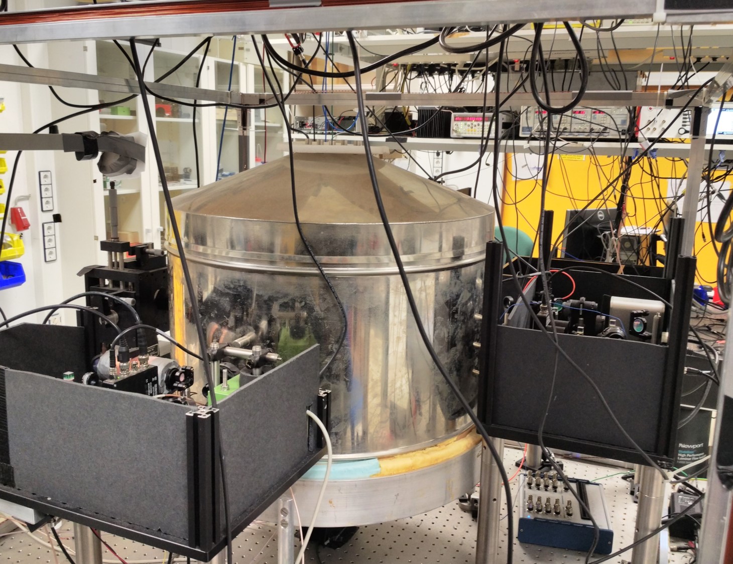

Der Mainzer Part des GNOME Netzwerks. (Foto: Hector Masia Roig)

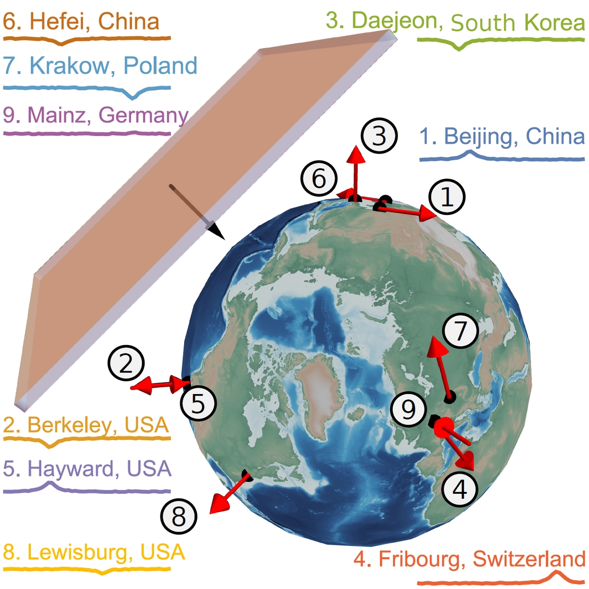

„Durchdringt eine solche Wand die Erde, wird diese nach und nach durch das GNOME-Netzwerk erkannt und kann in den Magnetometern vorübergehende charakteristische Signalmuster hervorrufen“, erläutert Dr. Arne Wickenbrock, einer der Mitautoren der Studie. „Noch dazu sind die Signale miteinander in bestimmter Weise korreliert – je nachdem wie schnell sich die Wand bewegt und wann sie den jeweiligen Standort erreicht.“
Skizze des GNOME Netzwerks. (Grafik: Hector Masia Roig)
Mittlerweile besteht das Netzwerk aus 14 Magnetometern, die über acht Länder weltweit verteilt sind – neun von ihnen lieferten Daten für die aktuelle Analyse. Das Messprinzip beruht auf einer Wechselwirkung der Dunklen Materie mit den Kernspins der Atome in dem Magnetometer. Die Kernspins dieser Atome werden mit einem Laser mit einer bestimmten Frequenz angeregt und dabei alle in einer Richtung ausgerichtet. Ein potentielles Dunkle-Materie-Feld kann diese Richtung stören, was messbar ist.
Im übertragenen Sinn kann man sich vorstellen, dass die Atome in dem Magnetometer zunächst durcheinander tanzen, verdeutlicht Hector Masia Roig, Doktorand in der Budker-Gruppe und ebenfalls Autor der aktuellen Studie. „Wenn sie die richtige Frequenz an Laserlicht „hören“, drehen sie sich alle zusammen. Dunkle Materieteilchen können die tanzenden Atome aus dem Gleichgewicht bringen. Diese Störung können wir sehr genau messen.“ Und nun wird das Netzwerk an Magnetometern wichtig: Wenn die Erde sich durch eine räumlich begrenzte Wand aus Dunkler Materie bewegt, werden nach und nach die tanzenden Atome in allen Stationen gestört – eine dieser Stationen steht in einem Labor am Helmholtz-Institut in Mainz. „Erst wenn wir die Signale aller Stationen abgleichen, können wir beurteilen, was die Störung ausgelöst hat“, so Hector Masia Roig. „Übertragen auf das Bild der tanzenden Atome heißt das: Wenn wir die Messerergebnisse aller Stationen vergleichen, können wir entscheiden, ob es nur ein mutiger Tänzer war, der aus der Reihe tanzt, oder tatsächlich eine weltweite Störung durch dunkle Materie.“
