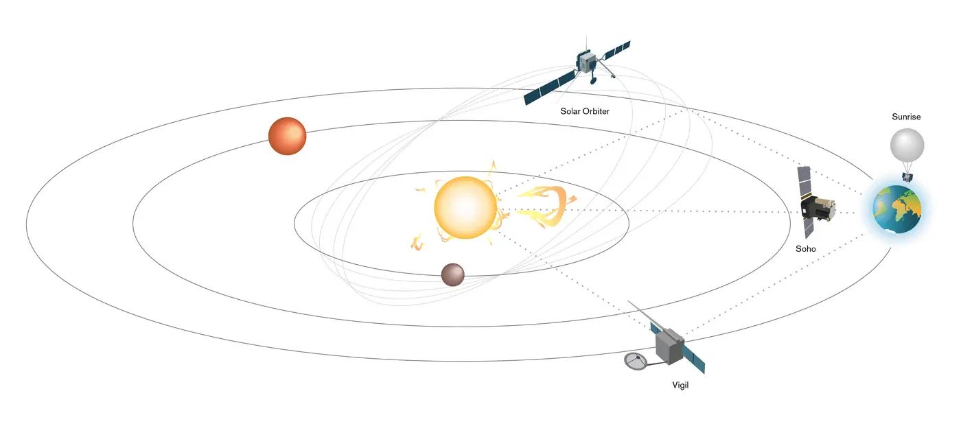

Sonnenspäher bei der Arbeit: Die Raumsonde Solar Orbiter fliegt immer steilere Umlaufbahnen um die Sonne. Der Rundumblick hilft zu verstehen, wie sich das Magnetfeld der Sonne entwickelt. Eine aktive Phase der Sonne hat Sunrise im Jahr 2024 beobachtet – ein Sonnenteleskop, das an einem Stratosphärenballon über der Erde schwebt. Nimmt eine Sonneneruption einmal Kurs auf die Erde, wird die Außenposition Vigils in den 2030er-Jahren erlauben, mehrere Tage im Voraus zu warnen. Bisherige Vorhersagen kommen oft zu spät: Soho etwa sieht die Sturmfront erst, wenn sie kurz bevorsteht.

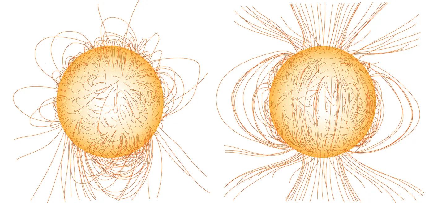

Zwei Gesichter der Sonne: Das globale Magnetfeld wechselt zwischen einem regelmäßig und geordnet geformten Dipol wie bei der Erde (rechts) und einem chaotischen und aufge­wickelten Magnetfeld (links). Ein Zyklus dauert etwa elf Jahre.
Bildquelle: GCO/MPI für Sonnensystemforschung

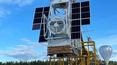

Doch die Forschenden haben noch mehr Trümpfe im Ärmel, um der Sonne ihre Geheimnisse zu entlocken. Darunter ein weiterer sehr spezieller Sonnenspäher: ein Observatorium namens Sunrise, geleitet vom Max-Planck-Institut für Sonnensystemforschung. Dieses rund 2,5 Tonnen schwere Teleskop mit einem ein Meter großen Spiegel steht weder auf dem Erdboden, noch rast es durchs All. Statt­dessen schwebt es an einem riesigen Helium-Ballon in rund 37 Kilometer Höhe an der Grenze zwischen Erd­atmosphäre und Weltraum. Dort entgeht es Wolken und den störenden Luftturbulenzen der Erdatmosphäre, lässt sich zudem landen und warten. Es vereint so die Vorteile von Teleskopen im Weltraum und am Boden.
Sunrise III hebt ab
Von der Stratosphäre aus hat das ballongetragene Sonnenobservatorium einen ungestörten Blick auf die Sonne
Portalbeitrag des MPS vom 10. Juli 2024
Der Ballon, der bei maximaler Füllung 130 Meter durchmisst, startete 2024 in der Nähe von Kiruna in Nordschweden und fuhr mit den stratosphärischen Westwinden entlang des nördlichen Polarkreises nach Kanada, um dort etwa eine Woche später zu landen. „Dieser Flug war ein voller Erfolg“, freut sich Smitha Narayanamurthy, die am Institut die Daten auswertet. Dank der Mitternachtssonne und der Position über Wolken und Wetter beobachtete das Teleskop durchgehend die Sonne und machte hochaufgelöste Bilder. „Mit Sunrise können wir Eruptionen von Anfang bis Ende hochauflösend verfolgen, und in den Daten werden wir sehen, ob und wie sie sich ankündigen“, sagt Sami Solanki. „Damit halten wir einen riesigen Datenschatz von 200 Terabyte in unseren Händen, den wir gerade erst zu heben beginnen.“ Darin enthalten sind auch zahlreiche Spektren und Polarisationsmuster in hoher Auflösung, mit denen Smitha Narayanamurthy die Granulation im Detail verfolgte und kleine Plasmawirbel und -strudel entdeckte.

Doch wer geomagnetische Stürme präzise vorhersagen will, muss auch wissen, ob und wann genau ein Plasmaschwall die Erde trifft. Je nachdem braucht dieser zwischen einem halben Tag und drei Tagen. Bislang ist es so: Eine heftige Sonneneruption mit dem Potenzial für ernsthafte Störungen auf der Erde erkennt man erst, wenn sie stattfindet. Zum Beispiel mit der Raumsonde Soho, die bereits seit 1995 die Sonne vom Lagrange-Punkt 1 (L1) aus beobachtet, also aus der gleichen Richtung wie die Erde. Jedoch kann dieser Satellit nicht gut erkennen, ob ein Sonnenauswurf tatsächlich Kurs auf die Erde nimmt und mit welchem Tempo.
Das liegt daran, dass die Kamera an Bord die Sonne mit einer kreisrunden Blende abdeckt und daher vornehmlich Auswürfe sieht, die die Sonne zu den Seiten verlassen. Erst wenn die Teilchen der Sonne Soho bereits erreicht haben – also wenn der Sturm kurz bevorsteht –, schlagen Sensoren an Bord Alarm. Ab da bleiben nur noch rund 30 bis 60 Minuten, bis der Partikelsturm auf das schützende Magnetfeld der Erde einprasselt. Das ist auch der Grund dafür, dass Vorhersagen von Polarlichtern nur maximal eine Stunde im Voraus gelten.
Entscheidender Blick von der Seite
Was der Sonnensturmvorhersage fehlt, ist die Sicht auf die Sonne aus einer anderen Perspektive, am besten noch während sich ein Sturm zusammenbraut. Hilf­reicher als der Blick von oben, den Solar Orbiter einnimmt, ist dabei jener der Raumsonde Vigil von der Seite. Das Göttinger Institut ist ebenfalls an der Sonde beteiligt, die die Esa im Jahr 2031 zum Lagrange-Punkt L5 schießen will. „Von L5 aus wird Vigil wegen der Drehung der Sonne Ereignisse auf ihrer Oberfläche beobachten, fünf bis sechs Tage, bevor sie von L1 oder der Erde aus sichtbar sind“, erklärt Pradeep Chitta. Das bedeutet: Wenn sich Eruptionen ankündigen, kann Vigil bereits eine Woche im Voraus warnen. Und falls eine Plasmawolke tatsächlich Richtung Erde stürmt, berechnet Vigil deren Richtung und Tempo.
