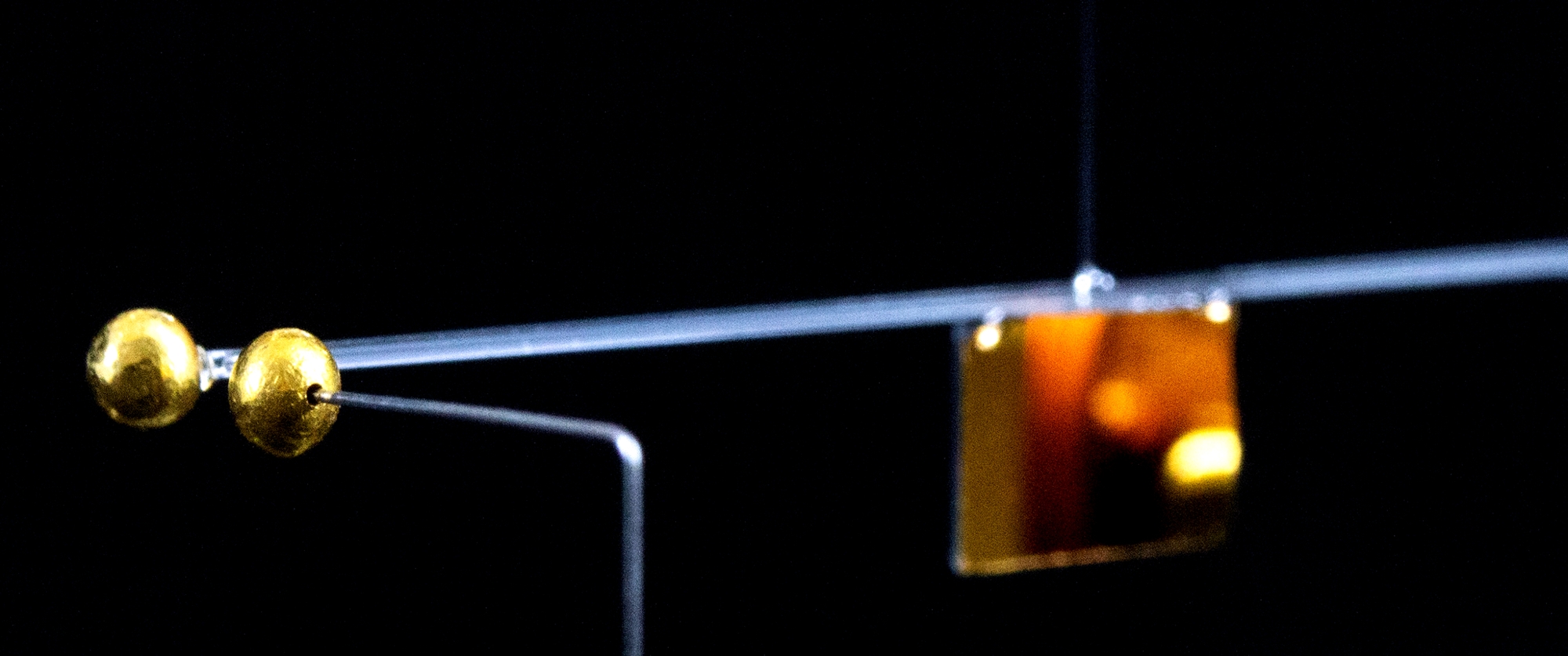

Das Wiener Team hat diese Idee aufgegriffen und eine Miniaturvariante des Cavendish Experiments aufgebaut. Als gravitative Masse dient eine 2 mm große Goldkugel mit einem Gewicht von 90 mg. Das Torsionspendel besteht aus einem 4 cm langen und einem halben Millimeter dicken Glasstab, der an einer Glasfaser mit einem Durchmesser von ein paar Tausendstel Millimeter aufgehängt ist. Am Ende des Stabs sind jeweils ähnlich große Goldkugeln befestigt.
“Wir bewegen die Goldkugel vor und zurück und erzeugen so ein Gravitationsfeld, das sich mit der Zeit ändert”, erklärt Jeremias Pfaff, einer der am Experiment beteiligten Forscher: “Dadurch schwingt dann auch das Torsionspendel mit dieser bestimmten Anregungsfrequenz.” Diese Bewegung, sie beträgt nur einige Millionstel Millimeter, kann dann mit Hilfe eines Lasers ausgelesen werden und lässt Rückschlüsse auf die Kraft zu. Die Schwierigkeit besteht darin, andere Einflüsse auf die Bewegung möglichst klein zu halten. “Der größte nicht-gravitative Effekt in unserem Experiment stammt von seismischen Schwingungen, die durch Fußgänger und den Straßenbahnverkehr rund um unser Labor in Wien erzeugt werden”, sagt Co-Autor Hans Hepach: “Die besten Messdaten erhielten wir daher nachts und während der Weihnachtsfeiertage , als nur wenig Verkehr herrschte.” Andere Effekte wie elektrostatische Anziehungskräfte konnten durch eine leitende Abschirmung zwischen den Goldmassen auf weit unter die Gravitationskraft gedrückt werden.
