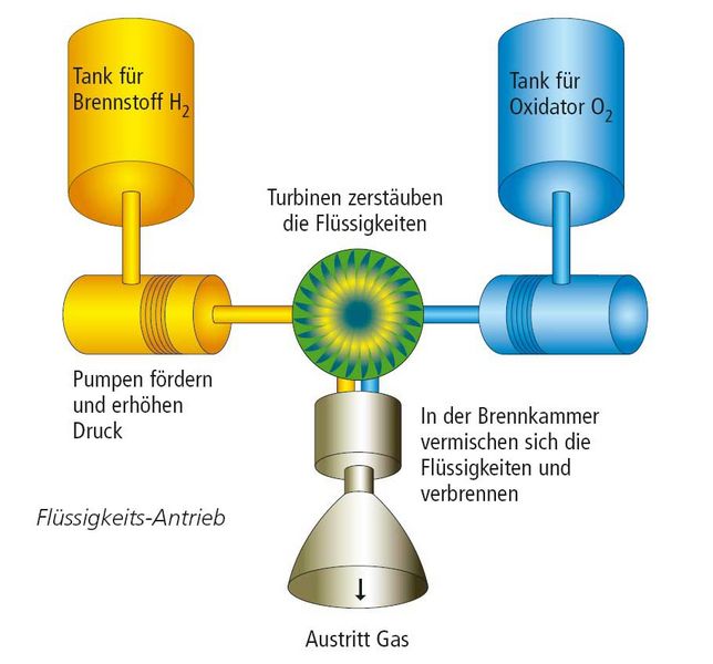

Einen Flüssigkeits-Antrieb bezeichnet man als Zweistoffsystem (Diergol), da der Treibstoff aus zwei flüssigen Komponenten besteht. Der Brennstoff (z.B. flüssiger Wasserstoff) und der Oxidator (z.B. flüssiger Sauerstoff) lagern in zwei unterschiedlichen Behältern. Bei der Zündung werden beide Stoffe von Turbopumpen in die Brennkammer befördert. Das Gemisch wird daraufhin gezündet und reagiert spontan.
Bei der heftigen Reaktion entstehen Gase mit Temperaturen von mehreren Tausend Grad und ein Druck von 200 bis 300 bar, was eine hohe Schubkraft zur Folge hat. Doch birgt der Flüssigkeitsantrieb auch Nachteile, wie die Lagerung der Treibstoffe und eine komplizierte Technik.

Schema eines Flüssigantriebs
(Bild: DLR)
