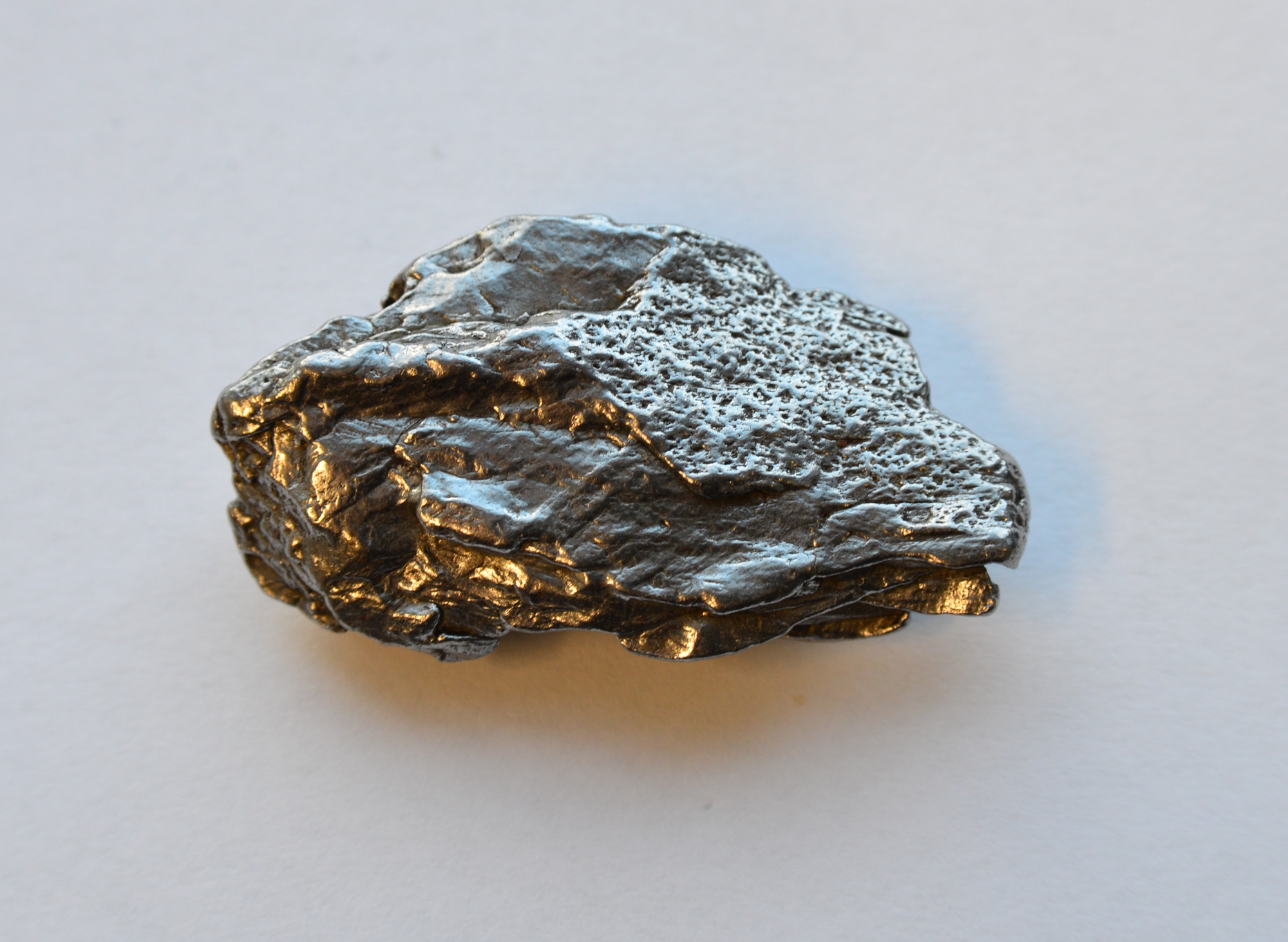

Ein kleines Fragment des Campo-del-Cielo-Eisenmeteoriten. (Bild: O. Trapp)
