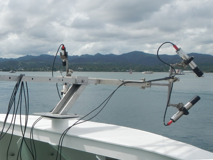

Radiometer am Bug des Forschungsschiffs SONNE während der Forschungsfahrt SO267/2. (Foto: Daniela Voss und Shungudzemwoyo Garaba, ICBM)
Während der SONNE-Expedition 2019 nutzten die Forschenden Experimente und Analysen von Phytoplankton-Proteinen, um nachzuvollziehen, welche Nährstoffe das Phytoplanktonwachstum limitieren. Außerdem werteten sie Schwankungen in der Fluoreszenz des Phytoplanktons aus – vom Phytoplankton ausgestrahltes rotes Licht, das durch die Nährstoffe reguliert wird, welche das Wachstum begrenzen. Insbesondere produziert das Phytoplankton bei Eisenlimitierung Pigment-Protein-Komplexe, die stark fluoreszieren, während dies bei Stickstofflimitierung nicht der Fall ist. Darüber hinaus nahmen die Forschenden optische Messungen wie die der MODIS-Satelliten der NASA vor – jedoch mit Instrumenten, die an der Vorderseite des Schiffs angebracht waren und auf die Meeresoberfläche blickten. Diese Felddaten verglichen sie dann mit Satellitendaten, um historische Trends der Nährstoffbegrenzung im äquatorialen Pazifik seit Beginn der Satellitenbeobachtungen vor zwei Jahrzehnten zu bewerten.

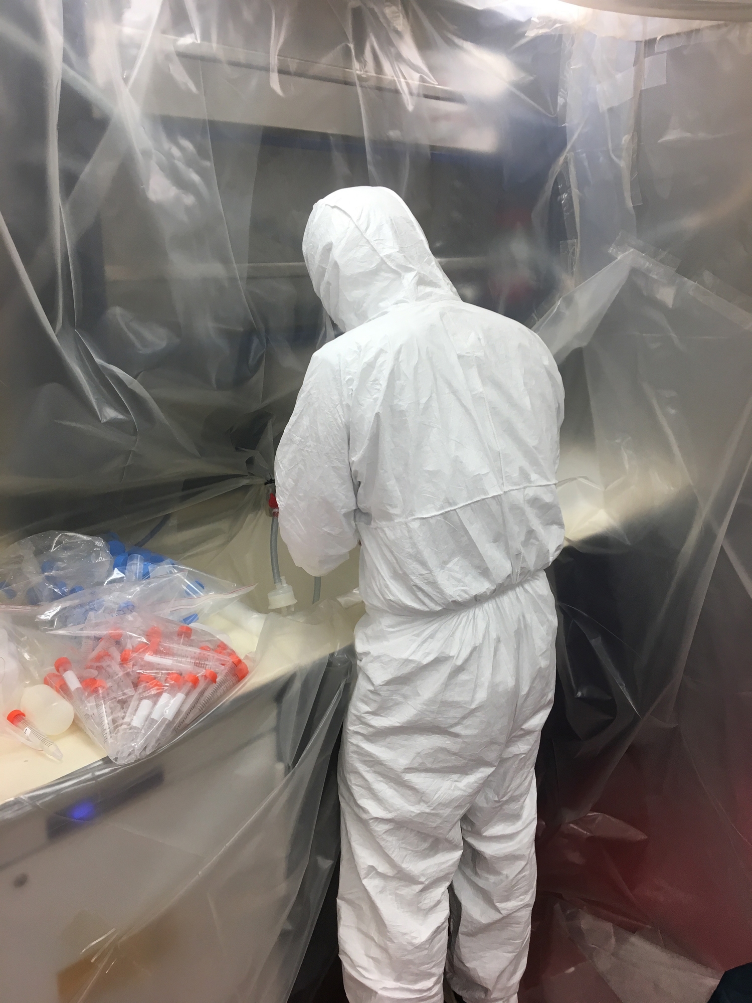

Unter spurenmetall-reinen Bedingungen werden im Labor an Bord des Forschungsschiffs SONNE Proben für die Bestimmung der Eisenkonzentration im Meerwasser gewonnen. (Foto: Tom Browning, GEOMAR)
