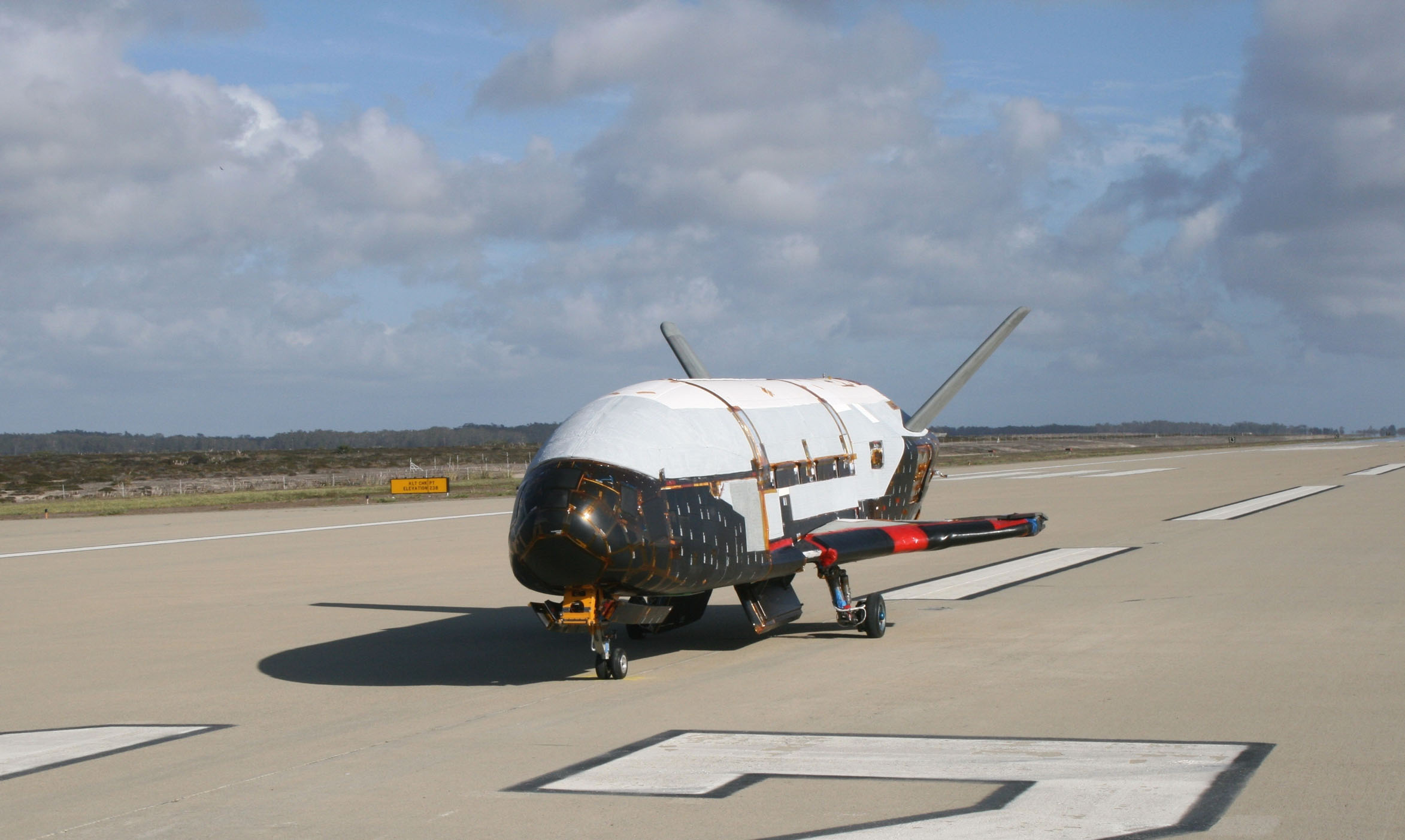

Boeing Phantom Works entwickelte die X-37B auf Basis derselben Flugkörperfamilie wie das Space Shuttle. Allerdings ist die X-37B mit einer Länge von 8,92 m, einer Spannweite von 4,55 m und einer Höhe von 2,90 m nur ungefähr ein Viertel so groß wie die Space Shuttle. Auch die Ladebucht, welche 1,22 m mal 2,13 m misst, ist deutlich kleiner bemessen, soll aber bis zu 250 kg Fracht aufnehmen können.
Mit einer maximalen Startmasse von 4.990 kg kann die X-37B im niedrigen Erdumlaufbahnen (LEO – Low Earth Orbit) in einer Höhe von bis zu 900 km, je nach Missonsprofil bis zu 270 Tage lang, operieren.
Nachdem die Weltöffentlichkeit über das Internet live am Startgeschehen teilnehmen konnte, wurde die weitere Mission kurz nach dem Start am 22. April 20:10 Uhr UTC unter Geheimhaltung gestellt.
