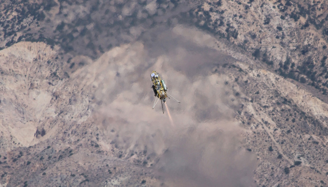

Relativ unspektakulär, und doch etwas Besonderes – Xombie von Masten Space Systems optimiert seinen autonomen Landeanflug
(Bild: NASA, Masten)
Nicht nur der Grasshopper von SpaceX übt erfolgreich seine Sprünge. Auch die senkrecht startende und landende Experimentalrakete XA-0.1B Xombie von Masten Space Systems war kürzlich am Himmel der Mojave-Wüste zu sehen. Ausgestattet mit einer vom Jet Propulsion Laboratory entwickelten neuen Software zur Optimierung der Treibstoffausnutzung – Fuel Optimal Large Divert Guidance oder G-FOLD – wurde am 30. Juli 2013 eine Präzisionslandung nach vorheriger Abweichung beim Landeanflug demonstriert. Die Tester steuerten Xombie zu diesem Zweck zunächst bewusst in eine falsche Richtung. Kurz vor dem Aufsetzen wurde in rund 30 Metern Höhe G-Fold aktiviert. Die Software sollte anhand der vorliegenden Daten zur Abweichung vom Zielpunkt, den Treibstoffreserven sowie den Flugdaten und Umweltbedingungen in Echtzeit ein neues Flugprofil errechnen, mit dem die Rakete eigenständig den geplanten Landeplatz erreichen kann. Der Versuch war nach Aussagen der NASA ein voller Erfolg. Xombie korrigierte den simulierten Landeanflug und lenkte sich erfolgreich auf einer neuen Flugbahn zum vorgesehenen Landepunkt in etwa 800 Metern Entfernung.
