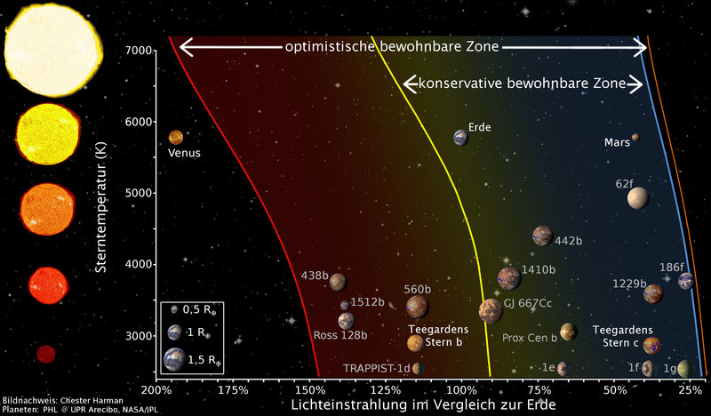

C. Harman
Die habitable Zone um verschiedene Sterne, einschließlich unseres Sonnensystems und der neu entdeckten Planeten Teegarden b und c.
(Bild: C. Harman)

Beide Planeten laufen in der habitablen Zone des Sterns um, in der im Prinzip flüssiges Wasser auf ihren Oberflächen existieren könnte. Einer der Planeten müsste allerdings eine recht spezielle Atmosphäre aufweisen, um Wasser auf seiner Oberfläche halten zu können. Schätzungen gehen davon aus, dass das Alter des Systems rund 8 Milliarden Jahre beträgt, fast doppelt so alt wie die Erde. Das ließe viel Zeit für die Entwicklung von Leben.
