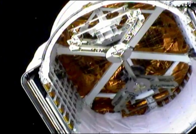

Anschließend arbeiteten Cassidy und Parmitano zusammen, um die beiden mit dem Dragon-CRS-2-Flug angelieferten RGBs (Radiator Grapple Bars) zu den Radiatoren an den S1- und P1-Truss-Gittersegmenten zu bringen. Diese Halterungen, die zum Austauschen eines der beiden großen Radiatoren benötigt würden, falls einer davon ausfallen sollte, wurden im März mit dem Roboterarm zunächst temporär an der POA befestigt. Die POA (Payload and ORU Attachment Assembly) befindet sich am Mobile Base System (MBS) auf dem Mobile Transporter, der sich auf Schienen entlang der Truss-Struktur der ISS bewegen kann. Sie ist im Prinzip identisch mit den Enden des Roboterarms SSRMS und kann Nutzlasten an den gleichen Greifpunkten (Grapple Fixtures, GFs) halten.
https://www.raumfahrer.net/wp-content/uploads/2020/11/RGB.jpgDie beiden RGBs bei der Anlieferung mit Dragon (Bild: SpaceX)
Für diese Aufgabe befestigte Luca Parmitano eine Fußhalterung am Ende des SSRMS und bestieg diese. Nachdem die beiden RGBs voneinander gelöst waren, manövrierte Karen Nyberg vom Inneren der Station aus den SSRMS mitsamt Parmitano und der ersten RGB zum S1-Truss. Die zweite RGB verbliebt zunächst am POA. Nach der Installation der ersten RGB am Truss ging es zurück zum MBS, wo Luca Parmitano zunächst eine defekte Kamera deinstallierte. Sie soll bei der Dragon CRS-3 Mission zur Reparatur zurück auf die Erde gebracht werden. Dann holte er die zweite RGB vom POA und wurde mit dem Roboterarm zum zweiten großen Radiator an P1 herübergeschwenkt, wo er sie gemeinsam mit Cassidy installierte.
