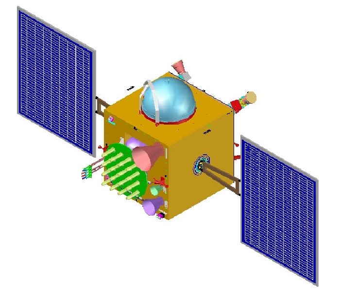

Die in Indien entstehenden dreiachsstabilisierten Satelliten basieren auf dem indischen Satellitenbus I-1K. Ihre Leermasse soll im Bereich um 600 kg (nach anderen Angaben bei 575 kg) liegen, die Startmasse bei rund 1.425 kg (nach anderen Angaben 1.370 kg). Von den rund 1.600 W (1.525 W nach anderen Angaben) elektrischer Leistung, die die beiden Solarzellenausleger mit einer Fläche von je 1,8 m x 2,15 m eines solchen Satelliten bereitstellen können, benötigt die Navigationsnutzlast mit drei Rubidium-Atomuhren 901 W. Der Stromspeicherung an Bord des Satelliten dient ein Lithiumionen-Akkumulatorenpack mit einer Kapazität von 68 Ah.

Satellit des IRNSS – Illustration
