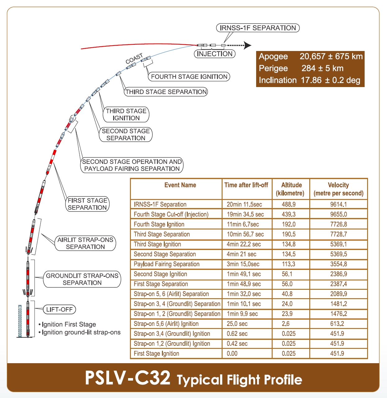

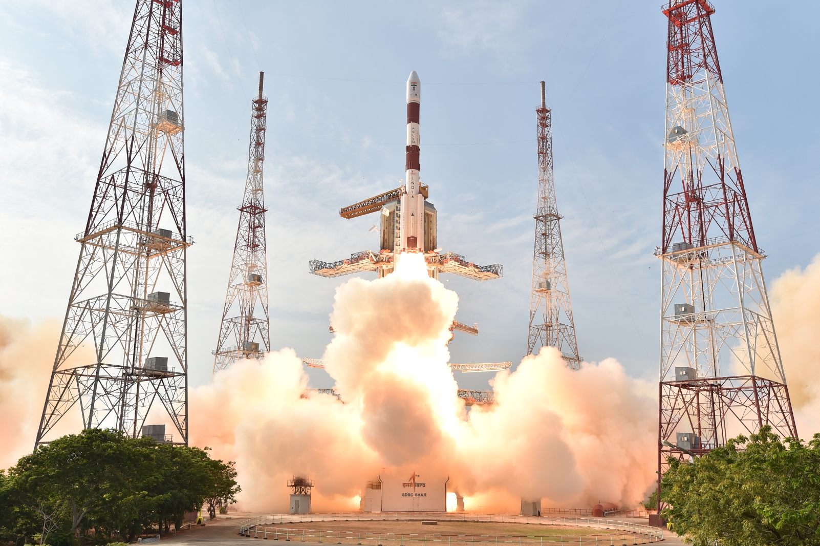

Der Flug des beim Start 44,4 Meter hohen, rund 320 Tonnen schweren Projektils PSLV-C32 mit IRNSS 1F an der Spitze begann um 16:01 Uhr Ortszeit (IST) bzw. um 11:31 Uhr MEZ am 10. März 2016. Nach dem Aufbrauchen des festen Treibstoffes in den seitlich angebrachten Boostern vom Typ PS0M-XL und der ersten Stufe mit der Bezeichnung PS1 sowie der Zündung der zweiten, mit den flüssigen Treibstoffen UH25 (75% Unsymmetrisches Dimethylhydrazin (UDMH) + 25% Hydrazinhydrat) und N2O4 (Distickstofftetroxid) betriebenen Raketenstufe PS2 wurde die Nutzlastverkleidung abgeworfen.
Anschließend trat die dritte Stufe PS3 in Aktion, die festen Treibstoff verbrannte. In der vierten und letzten Raketenstufe PS4 alias L-2-5 wurden wieder flüssige Treibstoffe, hier MMH als Brennstoff und eine Mischung aus Stickstoffoxiden (MON-3) als Oxidator, verwendet. Nachdem diese ihre Arbeit erledigt hatte, erfolgte nach einer kurzen, etwa eine dreiviertel Minute dauernden Freiflugphase 19 Minuten und 34 Sekunden nach dem Abheben die Abtrennung des Navigationssatelliten mit einer Startmasse von 1.425 Kilogramm (unbetankt 598 Kilogramm).

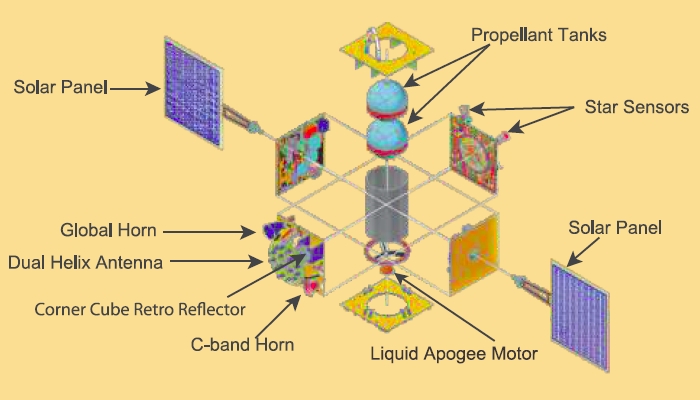

Nach dem Aussetzen von IRNSS 1F lief an Bord eine automatische, vorprogrammierte Sequenz ab, an deren Ende die erfolgreiche Entfaltung der beiden Solarzellenausleger des Satelliten stand. Den Einsatzbeginn der beiden zusammen maximal rund 1.660 Watt elektrischer Leistung bereitstellenden Solarzellenausleger konnte das MCF für Master Control Facility genannte Satellitenkontrollzentrum im indischen Hassan an Hand empfangener Telemetriedaten bestätigen.

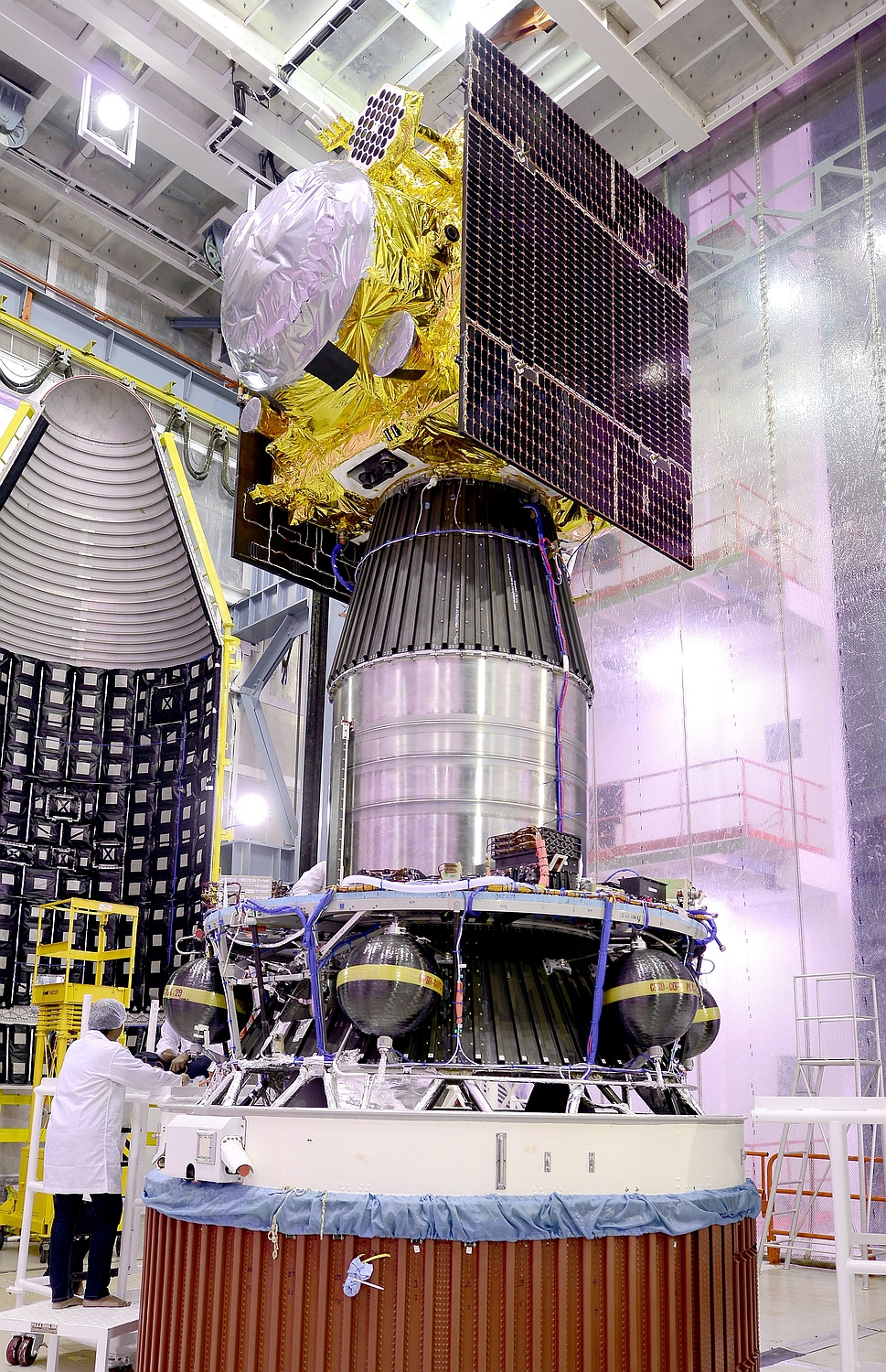

![IRNSS 1F auf der Rakete
(Bild: ISRO)](https://www.raumfahrer.net/wp-content/uploads/2020/08/13irnss1fintegwithpslvc32isro260.jpg)
(Bild: ISRO)
