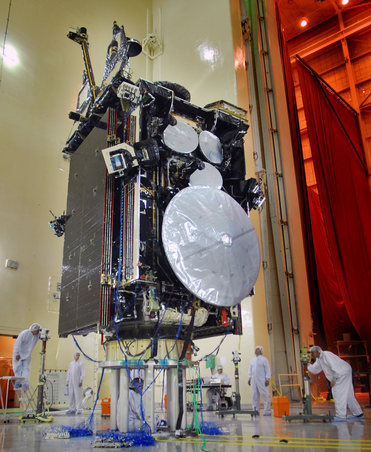

Lockheed Martin
AEHF 1 2009 beim Hersteller
(Bild: Lockheed Martin)
Mittlerweile befindet sich AEHF 1 in einer Bahn, die einen sinnvollen Einsatz seiner elektrischen Triebwerke im Hinblick auf das anvisierte Ziel erlaubt. Die Solarzellenausleger des Satelliten versorgen nicht nur die Bussysteme des Satelliten und seine Kommunikationsnutzlast mit Strom, sondern liefern auch Energie zum Betrieb der elektrischen Triebwerke. Nach der erfolgreichen Entfaltung der Solarzellenausleger stellen diese exakt die elektrische Leistung bereit, von deren Erzeugung man ausgegangen war, gab ein Vertreter der US-amerikanischen Luftwaffe an. Mit dem Strom von den Solarzellenauslegern können die sogenannten hall current thruster (HCT) vom Aerojet-Typ BPT-4000 aktivert werden. Sie haben jeweils eine Leistung von 4,5 Kilowatt und stoßen Xenon aus, um Schub zu generieren. Die Konditionierung der HCT hat begonnen. In ihrem Rahmen wird unter anderem während immer länger dauernder Betriebsperioden Feuchtigkeit, die sich in Komponenten der elektrischen Treibwerksanlage angesammelt hat, abgebaut. In etwa einer oder anderthalb Wochen soll die Konditionierung abgeschlossen sein.
Sind die HCT an Bord von AEHF 1, der derzeit auf elliptischer Bahn rund 17 Stunden für einen Erdumlauf benötigt, vollständig getestet und bereit für Dauereinsätze, will man sie etwa sieben Monate lang pro Tag jeweils 10 Stunden arbeiten lassen. Dadurch kann das Perigäum der Bahn des Satelliten weiter angehoben und die Neigung der Bahn des Satelliten gegen den Äquator weiter abgebaut werden. Anschließend werden die elektrischen Triebwerke innerhalb weiterer drei Monate Aufgaben erfüllen, die solchen der ursprünglich vorgesehenen Manöverfolge entsprechen. Im Rahmen von lang andauernden, kontinuierlichen HCT-Einsätzen ist die Ausbildung einer Kreisbahn durch Absenken von Perigäum und Apogäum und die Anpassung der Bahn an die Erddrehung geplant. Nach insgesamt zehn Monaten Betrieb der elektrischen Triebwerke von AEHF 1 befindet sich der Satellit dann im August 2011 an einer Position bei 90 Grad West über dem Äquator, wenn alles gut geht.
