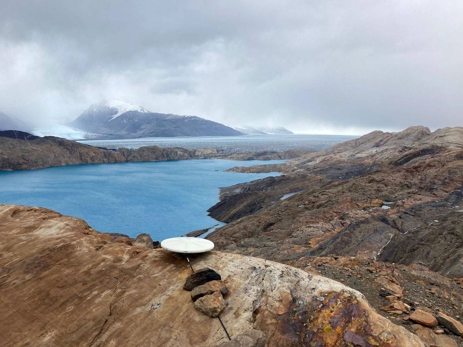

GPS-Messpunkt in der Nähe des Upsala-Gletschers. (Bild: Eric Marderwald)

Als wichtigste Größe wurde der Schwerewert an acht Messpunkten bestimmt, von der Atlantikküste in Puerto San Julian bis zum östlichen Rand des südpatagonischen Eisfelds mit dem Glaciar Perito Moreno als bekanntestem Gletscher. Dafür wurde ein Absolutgravimeter des Typs Micro-g LaCoste FG5 eingesetzt, mit dessen Hilfe es möglich ist, die Schwerebeschleunigung mit einer extrem hohen Genauigkeit von nahezu einem Milliardstel der Erdschwere zu bestimmen. Ergänzt werden diese Messungen durch Relativschweremessungen mit einem Scintrex CG5-Gravimeter zur Bestimmung von lokalen Schweregradienten und Anschlüssen an Sicherungspunkte bzw. Punkte des argentinischen Schwerenetzes (RAGA) sowie durch präzise GPS-Messungen zur Bestimmung der Krustendeformation. Eine Besonderheit stellen Wasserstandsmessungen mittels GPS-Reflektometrie an den großen patagonischen Seen und der Atlantikküste dar: Die indirekt empfangenen, an der Wasseroberfläche reflektierten Signale der GPS-Satelliten werden in der Auswertung dazu genutzt, die Höhe des Wasserspiegels und damit den Gravitationseffekt von Füllstandsänderungen des jeweiligen Gewässers zu bestimmen.
