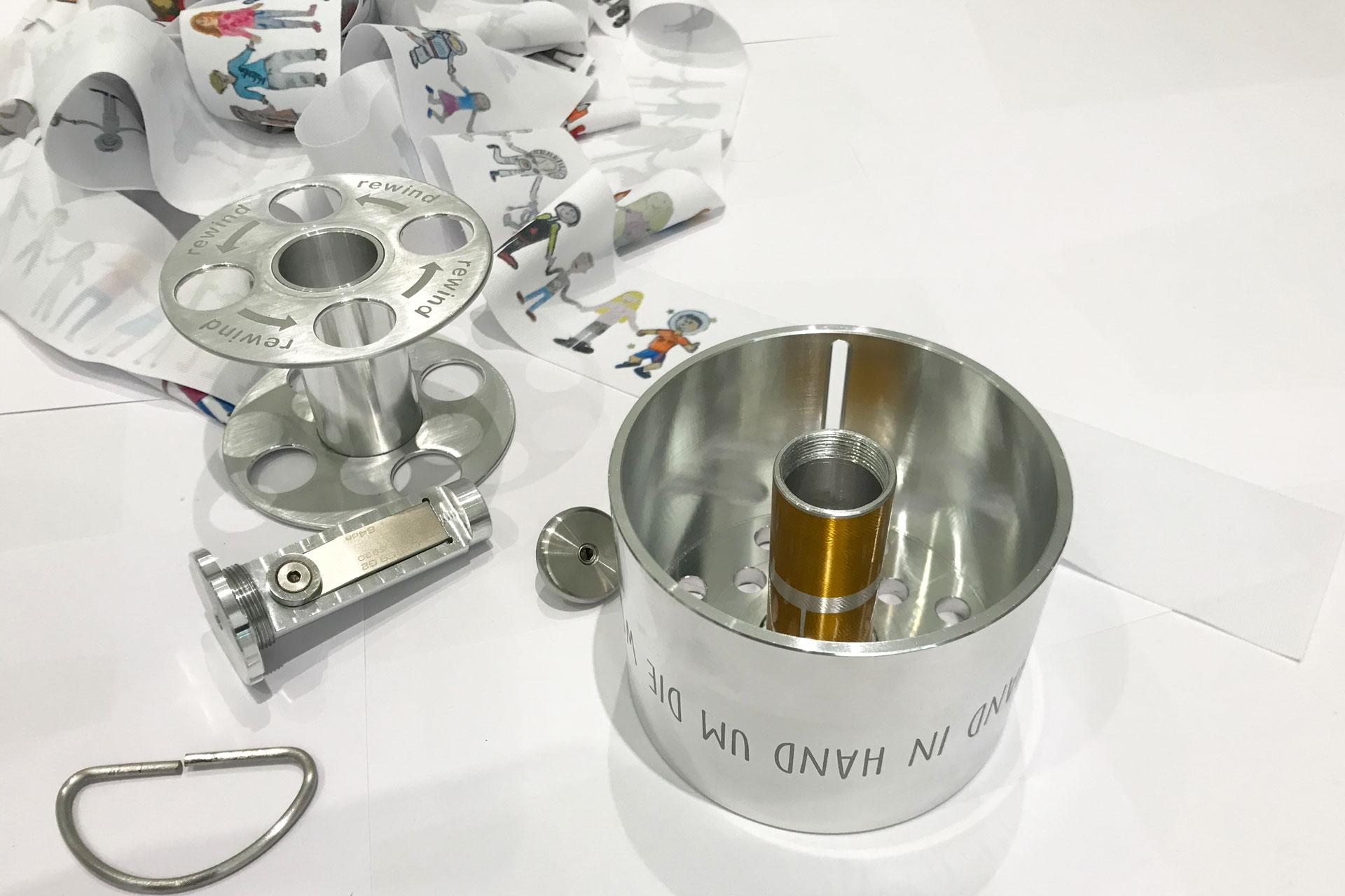

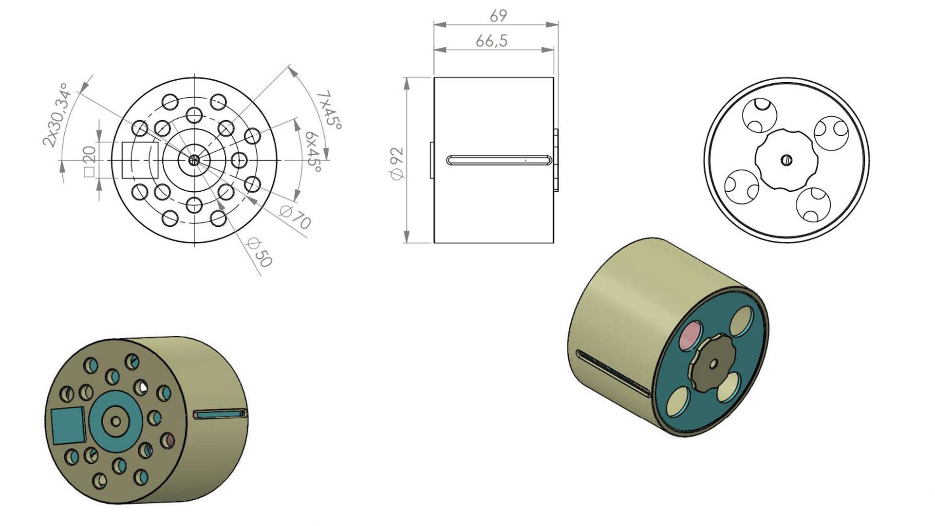

Auszubildende beim DLR in Braunschweig waren für die Metallteile wie Spule, Gehäuse und USB-Stick-Halter verantwortlich. Wie lässt sich der Streifen am leichtesten aufrollen? Wie wird vermieden, dass er sich verheddert oder beim Spulen klemmt? Zuerst hat Frank Fischer mit Unterstützung einer Lehrkraft aus dem DLR_School_Lab Braunschweig mehrere 3D-Druck-Prototypen gebaut, getestet und optimiert. Dann haben die angehenden Feinmechanikerinnen und Feinmechaniker gemeinsam mit ihrem Ausbilder die Metall-Entwürfe hergestellt. „Der Mechanismus funktioniert perfekt und die Hardware sieht auch noch großartig aus“, lobt Frank Fischer das Team. Vor vier Jahren haben Auszubildende in Braunschweig schon erfolgreich die „Zeitkapsel“ für die „horizons“-Mission von Alexander Gerst hergestellt.
