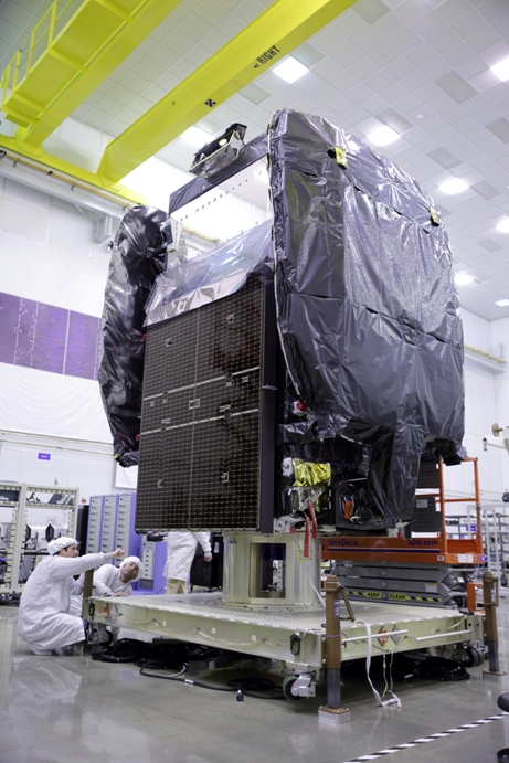

Der Start vom Amazonas 4A war am 14. Februar 2014 verschoben worden, weil es bei Tests des Satelliten im Startzentrum Kourou in Französisch Guayana Probleme mit einer Komponente gab. Eine erste notwendige Startverschiebung, um zusätzliche Tests des Satelliten zu ermöglichen, hatte Arianespace am 13. November 2013 gemeldet. Ob ein Zusammenhang mit den aktuell vorliegenden Schwierigkeiten besteht, ist nicht bekannt.
