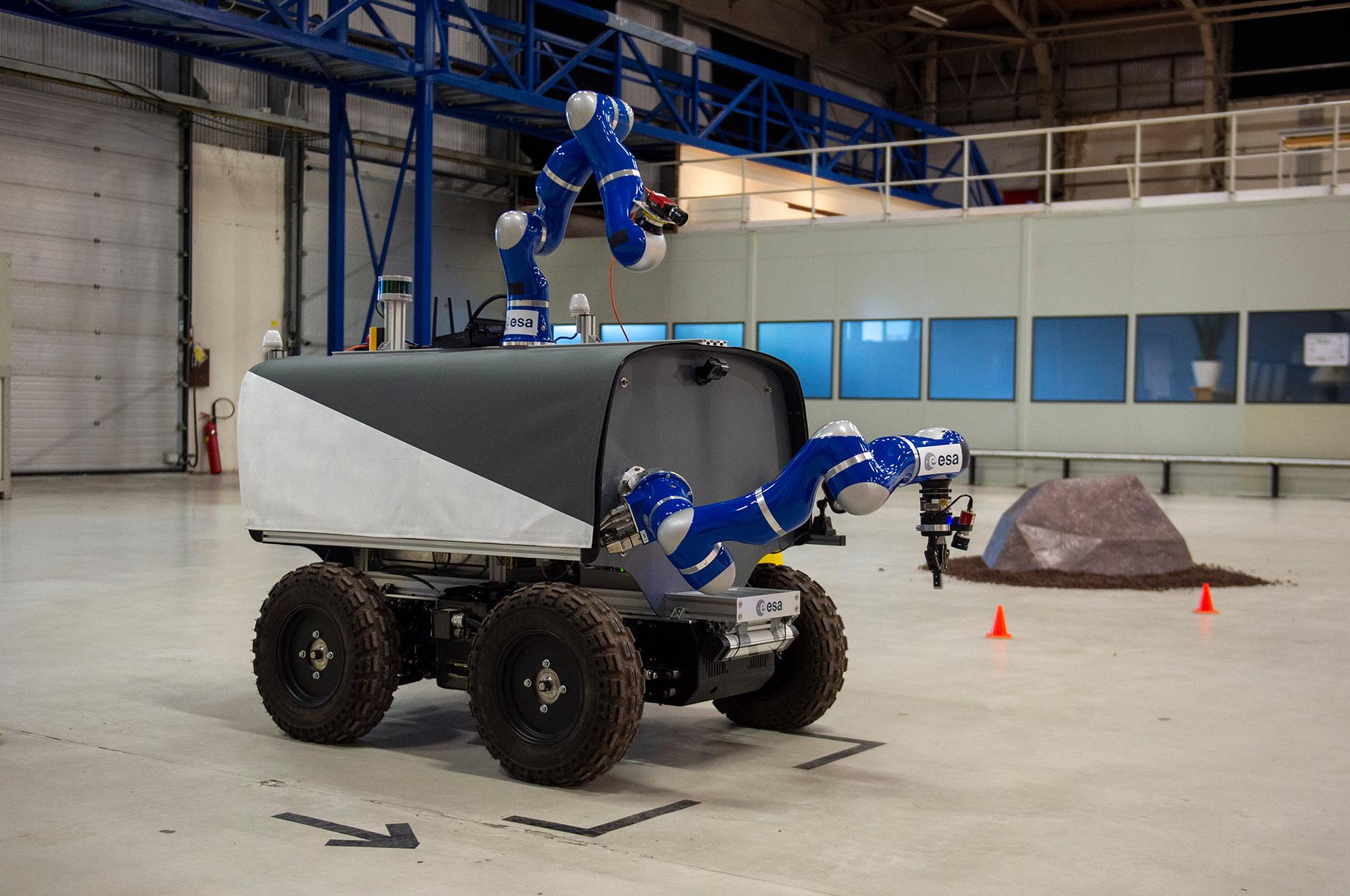

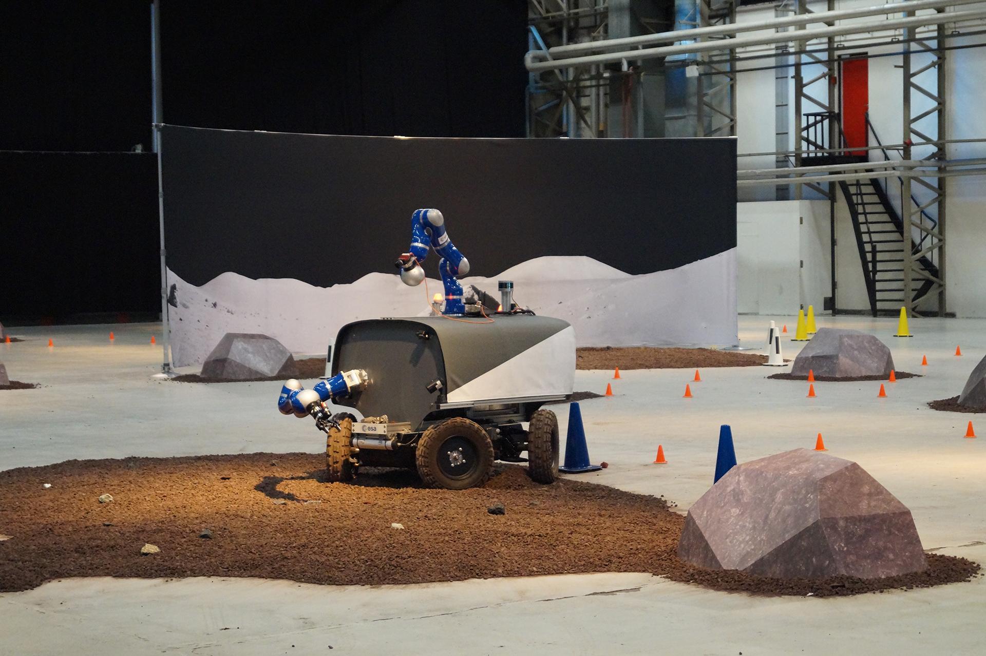

Astronaut Luca Parmitano steuerte den Interact-Rover der Europäischen Raumfahrtagentur (ESA) in einem der Mondoberfläche ähnlichen Testgelände in Valkenburg, Niederlande. Dort sammelte er erfolgreich Gesteinsproben mit einem Roboterarm. Erstmalig wurde ein derart komplexer Roboter aus dem All mit Kraftrückkopplung ferngesteuert. Diese Teleoperations-Regelung wurde am DLR-Institut für Robotik und Mechatronik entwickelt.
Bereits am Montag, den 18. November 2019, hat Luca Parmitano während seines “proficiency run” die Fernsteuerung des Rovers und des Roboterarms getestet. In diesem Experiment konnte ein Mensch zum ersten Mal einen Roboter auf der Erde von der ISS aus in alle Richtungen bewegen sowie selbst die Kräfte wahrnehmen, die der Roboter spürt.
Mit Hilfe dieser Kraftrückkopplung kann der Astronaut die Interaktionskräfte des Roboters intuitiv steuern und somit auch filigrane Aufgaben ausführen. DLR-Wissenschaftler Harsimran Singh erklärt: “Der Regelungsansatz des DLR stellt sicher, dass der Roboter keine Kräfte auf die Umgebung aufbringt, bevor der Astronaut sie spürt. Dies ist besonders bei hoher Zeitverzögerung entscheidend für die Sicherheit der Interaktion des Roboters mit seiner Umgebung.”
