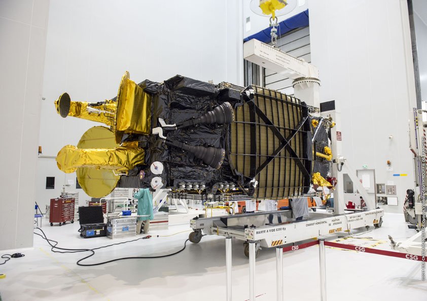

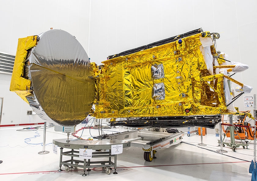

Hellas-Sat 3-Inmarsat S EAN …
… ist eine Konstruktion von Thales Alenia Space aus Cannes in Südfrankreich und basiert auf der Satellitenplattform Spacebus 4000 C4. Inmarsats und Hellas Sats neuer Satellit soll im geostationären Orbit eine Position im Bereich von 39 Grad Ost in Kolokation mit Hellas-Sat 2 beziehen, um von dort insbesondere Empfänger in Europa, dem Mittleren Osten und in Afrika südlich der Sahara und auf Routen des Luftverkehrs zu versorgen. Dafür ist er mit 47 Ku-Band-Transpondern ausgerüstet, von denen später im Betrieb noch 44 verfügbar sein sollen. Außerdem gibt es an Bord ein Ka-Band-Transpondersystem, und eine S-Band-Kommunikationsnutzlast.
Hellas-Sat 3-Inmarsat S EAN in Kourou

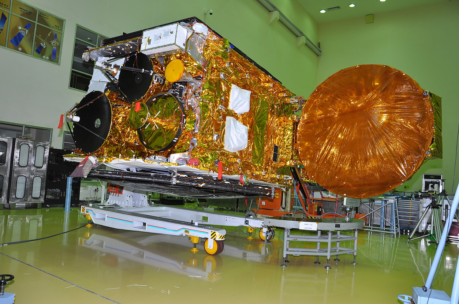

GSAT 17 mit testweise entfalteten Antennenreflektoren

GSAT 17, …
… der 21. Satellit, der auf einer Ariane-Rakete für die ISRO in den Weltraum befördert wurde, ist dazu gedacht, Empfänger in Indien und angrenzenden Regionen von einer Position bei 93,5 Grad Ost im GEO mit einer Vielzahl unterschiedlicher Kommunikationsdiensten zu versorgen. Das neue, auf dem indischen Satellitenbus I-3K (I-3000) basierende Raumfahrzeug erhielt zur Erfüllung seiner Aufgaben eine Kommunikationsnutzlast mit 24 C-Band-Transpondern (für Indien, den Mittleren Osten und Südostasien), 2 Transpondern für das untere erweiterte C-Band (für den südlichen Teil Indiens und die Antarktis), 12 Transpondern für das obere erweiterte C-Band (für Indien und Inseln in der Umgebung) sowie 4 S-Band-Mobilfunktransponder (Mobile Satellite Services, MSS forward & return links, für Indien und angrenzende Gebiete).

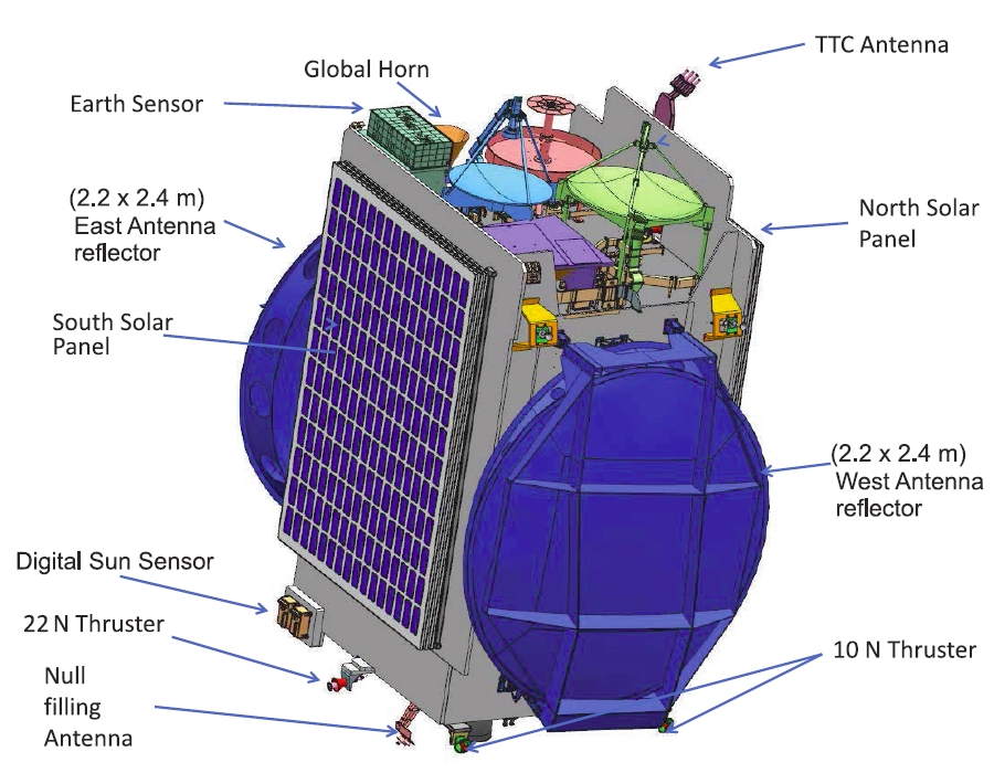

Die Energieversorgung der Satellitensysteme von GSAT 17 erfolgt durch zwei Solarzellenausleger. Sie sollen rund 6.200 Watt elektrische Leistung bereitstellen können. Für die Stromspeicherung besitzt der Satellit zwei Lithium-Ionen-Akkumulatorensätze mit einer Kapazität von jeweils 144 Amperstunden.
Aufbau und Struktur von GSAT 17 ähneln nach Angaben des Pressebüros der indischen Regierung denen von GSAT 10. Im Jahre 2010 wurde GSAT 17 als Ersatz für INSAT 3A (NORAD-Nr. 27.714) und INSAT 4B (NORAD-Nr. 30.793) mit einem anvisiertem Startdatum im ersten Quartal 2017 geplant. Im Frühjahr 2015 hatte das indische Kabinett schließlich den Bau des Satelliten zur Bereitstellung von Ersatz- und Reservekapazitäten im All freigegeben.
Mit seinem chemischen Antriebssystem aus einem 440 Newton starken Apogäumsmotor und einer Anzahl von 10 und 22 Newton starken Treibwerken für Lageregelung und Bahnerhalt wird GSAT 17 einige Wochen benötigen, bis er seine Betriebsposition im GEO erreicht hat. Nach dem Aussetzen von der Raketenoberstufe hatte der Satellit nach Angaben der ISRO eine drei Grad gegen den Erdäquator geneigte Bahn mit einem der Erde nächstliegenden Bahnpunkt von 249 km und einem erdfernsten Bahnpunkt von 35.920 km erreicht. Die Überwachung des Satelliten sowie die Steuerung des Satelliten in den GEO obliegt jetzt dem Master Control Facility (MCF) genannten indischen Hauptkontrollzentrum in Hassan.
Details von GSAT 17 – Illustration
