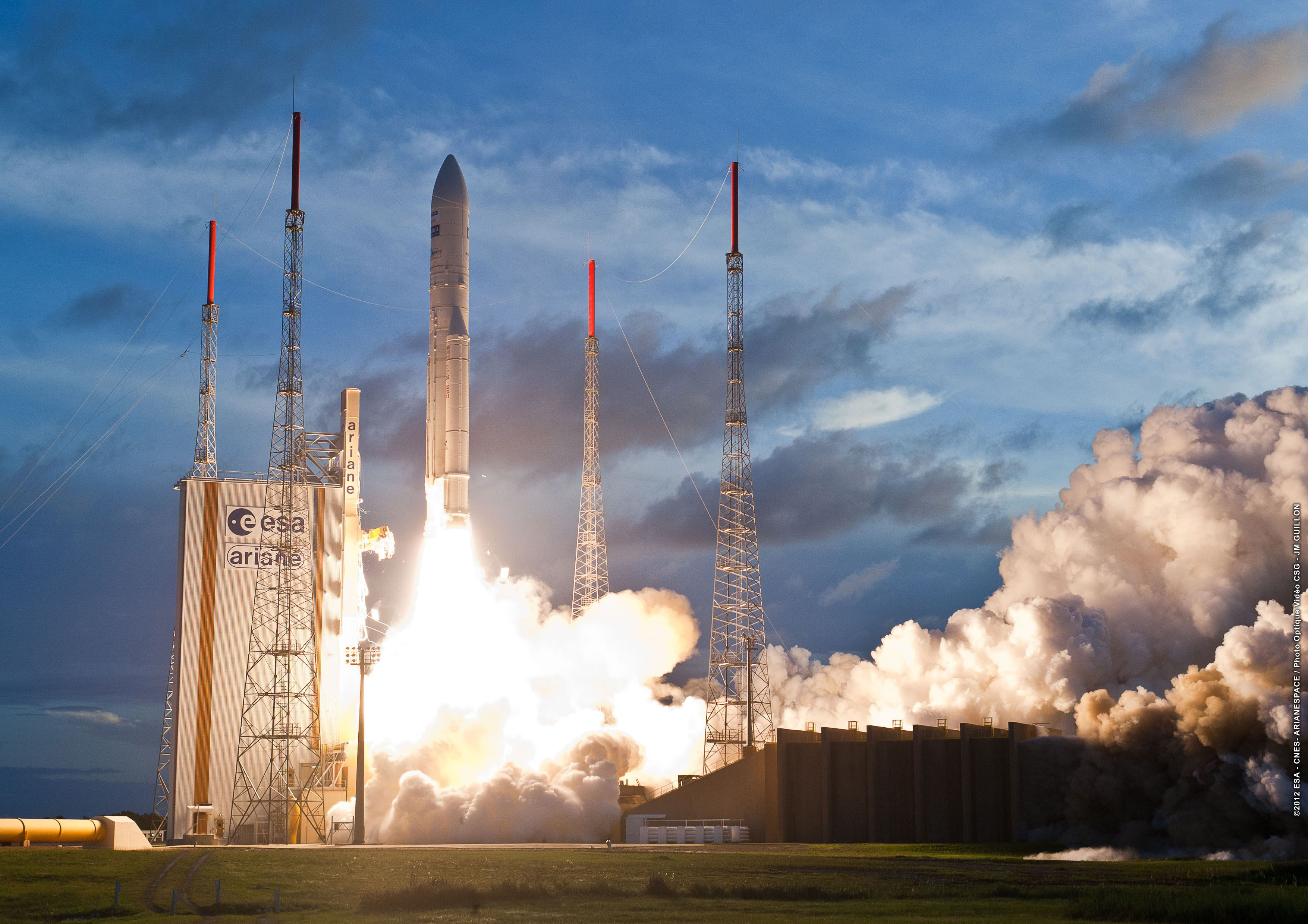

ESA/CNES/Arianespace/CSG
Start der Ariane-5-Mission VA-207
(Bild: ESA/CNES/Arianespace/CSG)
Verwendet wurde eine Ariane-5-ECA, die gleich zu Beginn des 29 Minuten breiten Startfensters von der Startrampe ELA-3 zum dritten Flug einer Ariane-5 im Jahr 2012 abhob. Transportiert wurden bei der Mission VA-207 der US-amerikanische Kommunikationssatellit EchoStar XVII (Masse beim Start 6.100 kg) und der europäische Wettersatellit MSG-3 (Startmasse rund 2.000 kg). Beide Satelliten waren zusammen unter einer 17 Meter hohen Nutzlastverkleidung mit einer Masse von rund 2.600 kg untergebracht. EchoStar XVII wurde als erster der Satelliten etwa 28 Minuten nach dem Start ausgesetzt, er saß zuoberst auf der Nutzlaststruktur SYLDA 5 B (SYLDA ist die Abkürzung von “Système de Lancement Double Ariane”, Ariane-Doppelstartvorrichtung). Nach Abstoßen der SYLDA 5 B wurde MSG-3 rund 34 Minuten nach dem Start freigegeben.

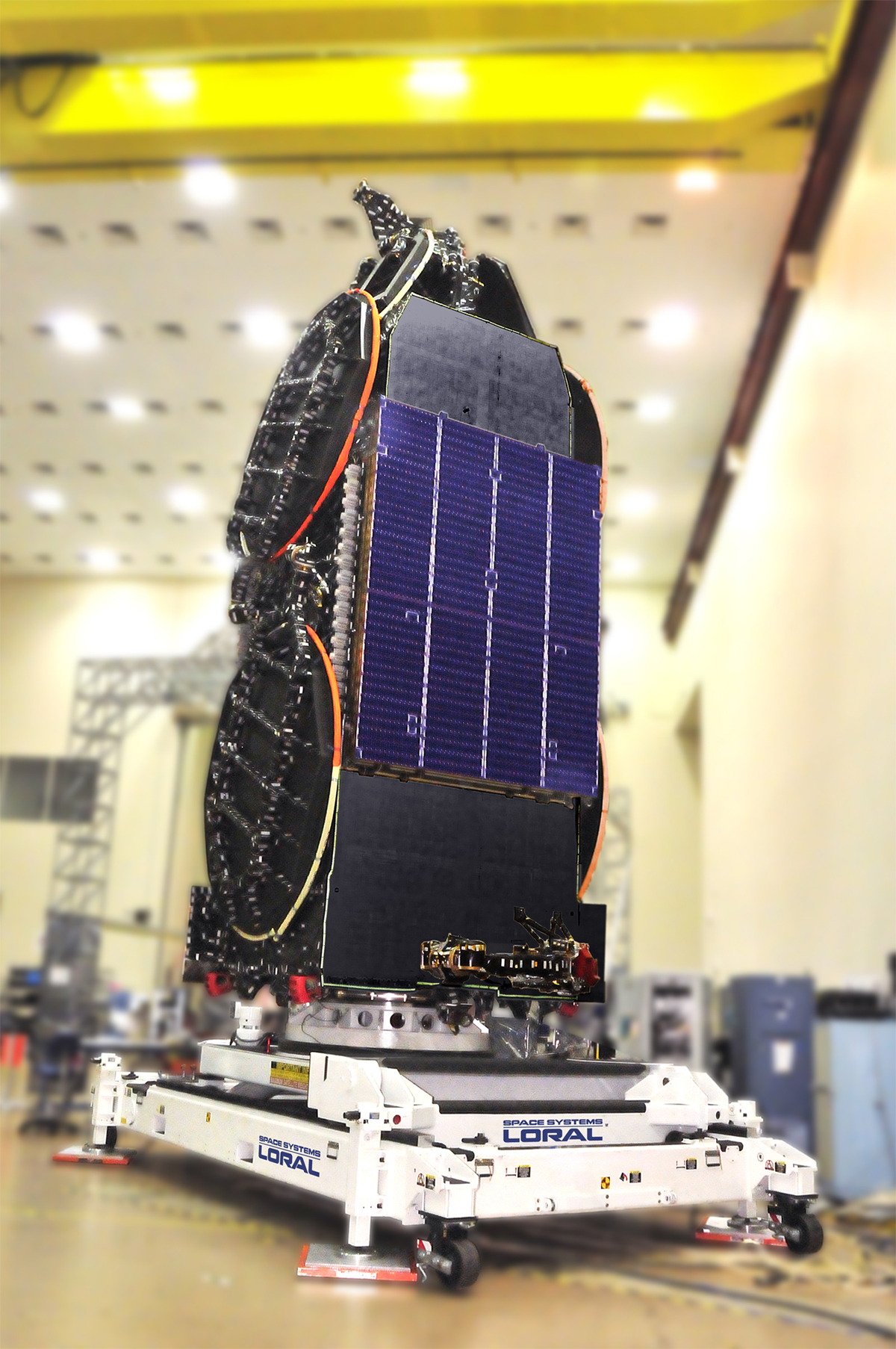

Space Systems/Loral (SS/L)
EchoStar XVII beim Hersteller SS/L

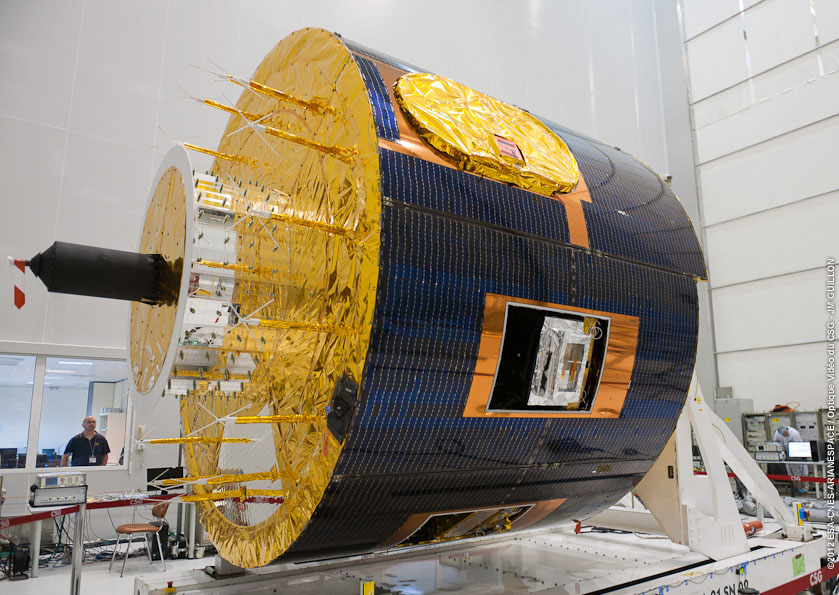

MSG-3 in Kourou
MSG-3 soll für die europäische Organisation zum Betrieb von Wettersatelliten (EUMETSAT, European Organisation for the Exploitation of Meteorological Satellites) im All voraussichtlich den am 28. August 2002 ebenfalls auf einer Ariane-5-Rakete gestarteten MSG-1 alias Meteosat-8, der aktuell als Reservesatellit fungiert, ersetzen. An einer Position bei 0 Grad im Geostationären Orbit über dem Golf von Guinea will man MSG-3 in Betrieb nehmen. Dort soll er rund 10 Tage nach dem Start an EUMETSAT übergeben werden. Dann wird MSG-3 auch seine operationelle Bezeichnung Meteosat-10 erhalten.
Der wie MSG-1 unter Regie des Hauptauftragnehmers Thales Alenia Space konstruierte spinnstabilisierte Wettersatellit kann in 12 unterschiedliche Frequenzbereichen, davon vier im Bereich des sichtbaren Lichts, und acht im Infraroten, Bilddaten erfassen. Dafür sorgt ein SEVIRI für Spinning Enhanced Visible and Infrared Imager genanntes, von Astrium gebautes Instrument. Die von SEVIRI bei einer Rotationsgeschwindigkeit des Satelliten von 100 Umdrehungen pro Minute erfassten und an Bord von MSG-3 aufgezeichneten Informationen können turnusmäßig alle 15 Minuten zu Erde übertragen werden. Eine einzelne Ansicht wird dabei mehr als ein Drittel der Erdoberfläche zeigen. Gleichzeitig abgebildet werden kann ein Bereich, der vom Nordpol zum Südpol und von Chile bis Indien reicht.
