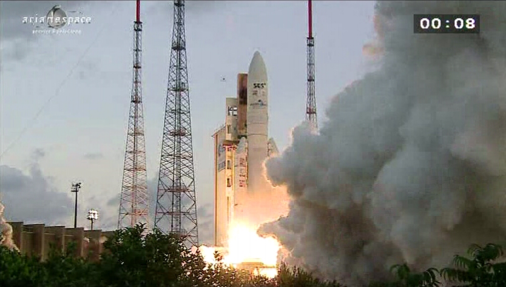

ESA/Arianespace
Die Ariane 5 VA-209 hebt ab.
(Bild: ESA/Arianespace)
Verwendet wurde eine Ariane-5-ECA, die von der Startrampe ELA-3 zum fünften Flug einer Ariane 5 im Jahr 2012 abhob. Transportiert wurden bei der Mission VA-209 der europäische Kommunikationssatellit Astra 2F (Masse beim Start circa 5.968 kg) und der indische Kommunikationssatellit GSAT 10 (Startmasse rund 3.400 kg). Beide Satelliten waren zusammen unter einer 17 Meter hohen Nutzlastverkleidung mit einem Durchmesser von 5,4 Metern untergebracht. Astra 2F wurde als erster der Satelliten etwa 27 Minuten nach dem Start ausgesetzt, er saß zuoberst auf der 6,4 Meter hohen Nutzlaststruktur SYLDA 5 A (SYLDA ist die Abkürzung von “Système de Lancement Double Ariane”, Ariane-Doppelstartvorrichtung). Nach Abstoßen der SYLDA 5 A wurde GSAT 10 etwa 30 Minuten und 45 Sekunden nach dem Start freigegeben.

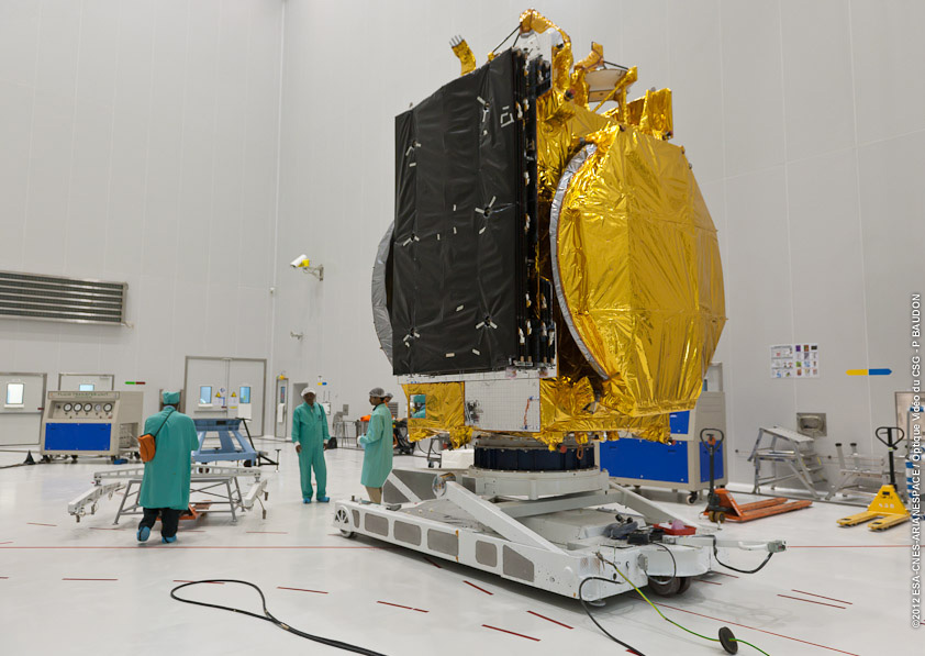

ESA/CNES/Arianespace/CSG
GSAT 10 wird während der Startvorbereitungen in Kourou transportiert.
(Bild: ESA/CNES/Arianespace/CSG)
Bei GSAT 10 handelt es sich um ein in Indien auf Basis des Satellitenbus’ I-3K entworfenes und gebautes Raumfahrzeug mit einer Leermasse von 1.498 kg, dessen Grundkörper Maße von rund 2,0 auf 1,77 auf 3,1 Metern aufweist. Der dreiachsstabilisierte Satellit ist dazu gedacht, den indischen Subkontinent von einer Position bei 83 Grad Ost im Geostationären Orbit, wo man ihn in Kolokation mit INSAT 4A und GSAT 12 betreiben will, mit einer Bandbreite von Kommunikationsdiensten zu versorgen. Dementsprechend ist die Kommunikationsnutzlast von GSAT 10 mit 18 C-Band- und 12 Ku-Band-Transpondern ausgestattet.
Neben der Kommunikationsnutzlast befinden sich auch Anlagen des indischen Systems zur Unterstützung von GPS im Bereich Indiens durch zusätzliche Korrektursignale, GAGAN für GPS Aided Geo Augmented Navigation genannt, an Bord von GSAT 10. Vom Einsatz der im C-Band- sowie im L1- und L5-Band-Bereich arbeitenden Navigationsnutzlast verspricht man sich in Indien insbesondere Vorteile für die zivile und die militärische Luftfahrt. Eine erste GAGAN-Nutzlast gelangte mit dem Schwestersatelliten von GSAT 10, GSAT 8 am 20. Mai 2011 in den Weltraum. Zur Ausstrahlung der Navigationssignale besitzen die beiden Satelliten 0,8 auf 0,8 Meter messende Antennenfelder mit je 16 Elementen.

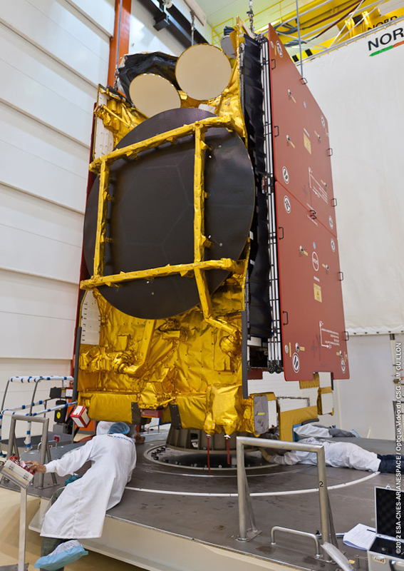

Astra 2F wird in Kourou auf den Start vorbereitet.
Astra 2F ist eine Konstruktion von Astrium mit einer Leermasse von 2.660 kg und basiert auf der Satellitenplattform Eurostar E3000. Der Satellit wird vom europäischen Betreiber von Kommunikationssatelliten SES insbesondere zur Verbreitung von hochaufgelösten Fernsehprogrammen eingesetzt werden. Außerdem ist vorgesehen, mit Astra 2F VAST- und Breitbanddienste auszustrahlen. Astra 2F soll im geostationären Orbit eine Position bei 28,2 Grad Ost beziehen, um von dort Empfänger in Afrika, Europa und dem Mittleren Osten zu versorgen. Dafür ist er mit einer Anzahl von Ka– und Ku-Band-Transpondern ausgerüstet.
Mit elektrischer Energie versorgt wird die Kommunikationsnutzlast von Astra 2F von zwei Solarzellenauslegern mit Galliumarsenid-Zellen, die dem Raumfahrzeug zusammen eine Spannweite von insgesamt fast 40 Metern geben. Die vorgesehene Standzeit des dreiachsstabilisierten, mit Lithium-Ionen-Akkumulatoren ausgestatteten Satelliten im Orbit beträgt 15 Jahre. An deren Ende erwartet man von den beiden Solarzellenauslegern die Bereitstellung von immer noch 13 Kilowatt elektrischer Leistung.
