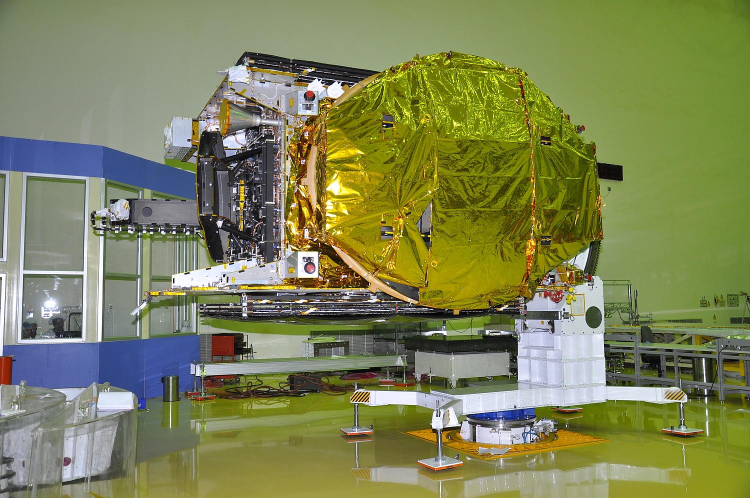

GSAT 18 in Indien
(Bild: ISRO)
GSAT 18 in Indien
(Bild: ISRO)
Bei GSAT 18 handelt es sich um ein in Indien auf Basis des Satellitenbus’ I-3K entworfenes und gebautes Raumfahrzeug, dessen Grundkörper Maße von rund 2,0 auf 1,77 auf 3,1 Metern aufweist. Der dreiachsstabilisierte Satellit ist dazu gedacht, den indischen Subkontinent von einer Position bei 74 Grad Ost im Geostationären Orbit mit einer Bandbreite von Kommunikationsdiensten zu versorgen. Dementsprechend ist die maximal 4.600 Watt leistende Kommunikationsnutzlast von GSAT 18 mit 24 C-Band-Transpondern, 12 Transpondern für das erweiterte C-Band und 12 Ku-Band-Transpondern ausgestattet. Außerdem hat man den Satelliten mit einer Ku-Band-Bake versehen, die eine vereinfachte Ausrichtung von Antennen am Boden auf den Satelliten ermöglichen soll.

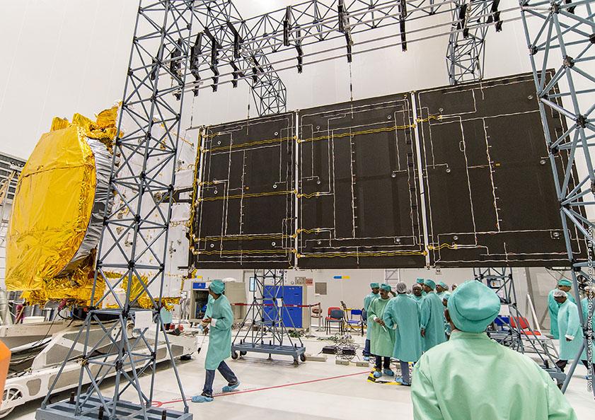

Die Energieversorgung der Satellitensysteme von GSAT 18 erfolgt durch zwei Solarzellenausleger, die sich aus jeweils drei Segmenten zusammensetzen und dem Raumfahrzeug eine Spannweite von rund 15,50 Metern geben. Am Ende der projektierten Einsatzdauer von 15 Jahren sollen die Solarzellenausleger von GSAT 18 noch rund 6.474 Watt elektrische Leistung bereitstellen können. Für die Stromspeicherung besitzt der Satellit zwei Lithium-Ionen-Akkumulatorensätze mit einer Kapazität von jeweils 144 Amperestunden.
GSAT 18 beim Entfaltungstest eines Solarzellenauslegers in Kourou
(Bild: ESA / CNES / Arianespace / CSG

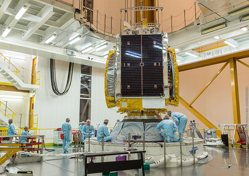

GSAT 18 auf der Raketenoberstufe
(Bild: ESA / CNES / Arianespace / CSG)
Erste Signale von GSAT 18 sind nach Angaben der ISRO im als MCF für Master Control Facility bezeichneten Satellitenkontrollzentrum im indischen Hassan eingetroffen und sprächen dafür, dass der Satellit den Transport ins All gut überstanden habe.

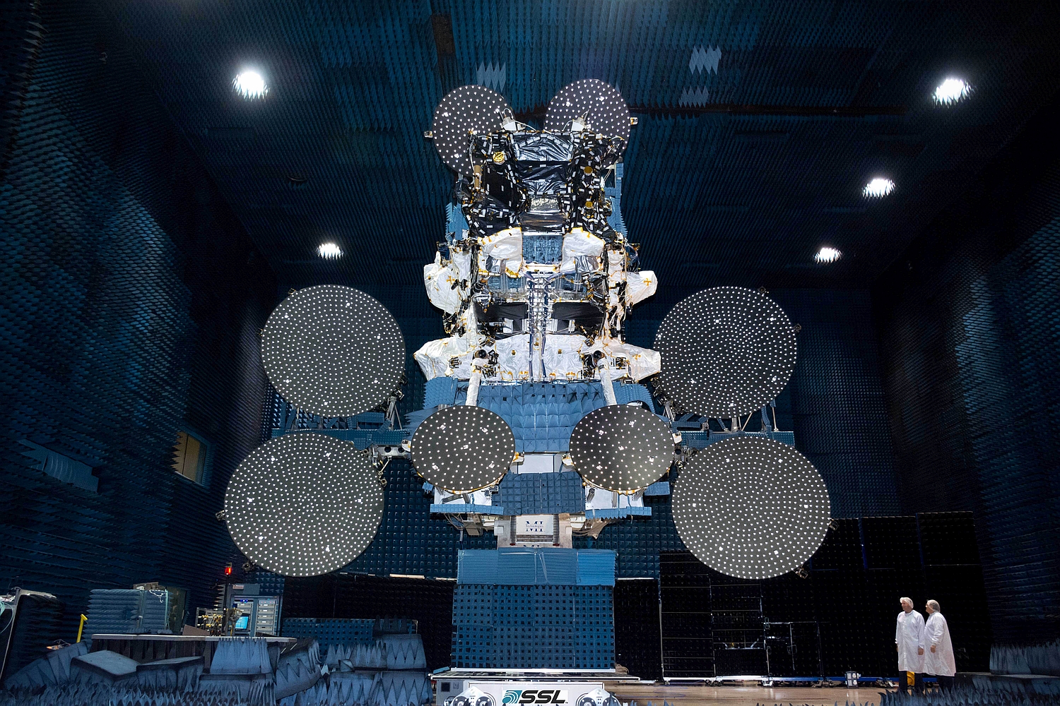

Bei Sky Muster II handelt es sich um ein von Space Systems / Loral (SSL) aus Palo Alto im US-amerikanischen Bundesstaat Kalifornien auf Basis des Satellitenbus´ 1300 entworfenes und gebautes Raumfahrzeug, dessen Grundkörper Maße von rund 8,5 auf 3,5 auf 3 Meter aufweist. Ursprünglich hieß der Satellit NBN Co 1B, wurde jedoch nach einem Wettbewerb von NBN umbenannt.
Sky Muster II in Antennentestkammer bei SSL
(Bild: SSL)
(Bild: SSL)
Der dreiachsstabilisierte Satellit ist dazu gedacht, Empfänger in Australien und auf den Inseln in der Region von einer Position zwischen 135 und 150 Grad Ost im GEO mit breitbandigen Datenverbindungen zu versorgen. Dementsprechend ist die über zehn Kilowatt leistende Kommunikationsnutzlast von Sky Muster mit 202 Ka-Band-Transpondern ausgestattet, die 101 Ausleuchtzonen bedienen sollen. Darunter sind Ausleuchtzonen für die Inseln Christmas, Cocos, Lord Howe, Norfolk und Macquarie.

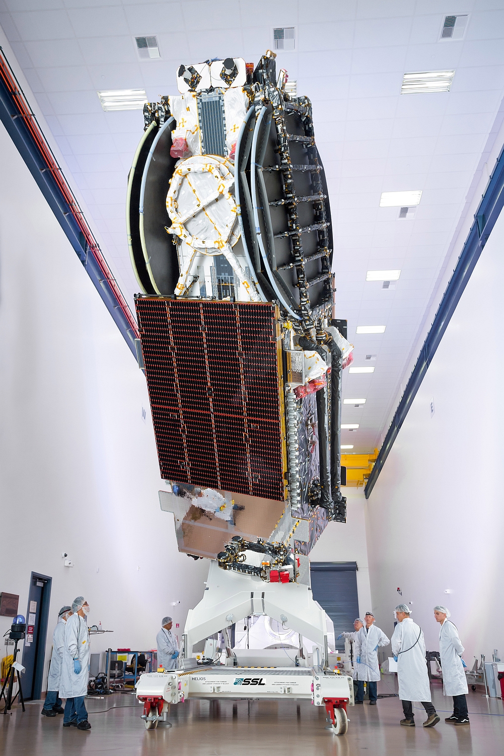

Sky Muster II beim Hersteller
(Bild: SSL)
(Bild: SSL)

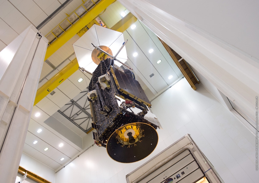

Der mit Monomethylhydrazin (MMH) und einer Mischung von Stickstoffoxiden (MON-3, Stickstofftetroxid mit 3% Stickstoffmonooxid) betriebene Apogäumsmotor von Sky Muster II besitzt einen Nominalschub von 455 Newton. Er wird für die Anhebung und Zirkulisation der Bahn des Satelliten benötigt. Dabei wird ein großer Teil der rund 2.700 Kilogramm Treibstoffe an Bord von Sky Muster II verbraucht werden.
Für die Lageregelung sowie das Halten oder Verändern der Position des Satelliten besitzt der Satellit außerdem eine Anzahl von 22 Newton starken, MMH und MON-3 verwendenden Zweistofftriebwerken sowie elektrische Triebwerke des Typs SPT-100 (SPT steht für stationary plasma thruster) bzw. SPD-100 vom russischen Konstruktionsbüro Fackel bzw. Fakel aus Kaliningrad. Die elektrischen Triebwerke verwenden das Edelgas Xenon als auszustoßende Stützmasse. Sie haben einen Schub von jeweils nur 83 Millinewton (80 Millinewton bei 1,5 Kilowatt Leistungseingang), lassen sich jedoch sehr ausdauernd einsetzen.
Am Tag nach dem Start, dem 6. Oktober 2016, gab SSL bekannt, dass Sky Muster II erste Manöver im Weltraum erfolgreich absolviert habe. Die Solarzellenausleger konnten laut SSL erfolgreich entfaltet werden. Der erste Einsatz des Apogäumsmotors des Satelliten soll am 7. Oktober 2016 erfolgen.

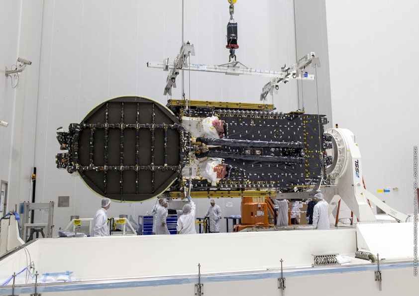

Sky Muster II wird in Kourou aus dem Transportcontainer gehoben
(Bild: ESA /CNES / Arianespace / CSG)
In zwei bis drei Monaten will NBN den kommerziellen Betrieb von Sky Muster II an der vorgesehenen Position im GEO aufnehmen. Sky Muster II war die 59. von SSL gebaute Nutzlast, die auf einer Ariane-Rakete gestartet wurde. Eigenen Angaben zu Folge hat Arianespace aktuell Aufträge für Starts mit weiteren elf Satelliten von SSL.
